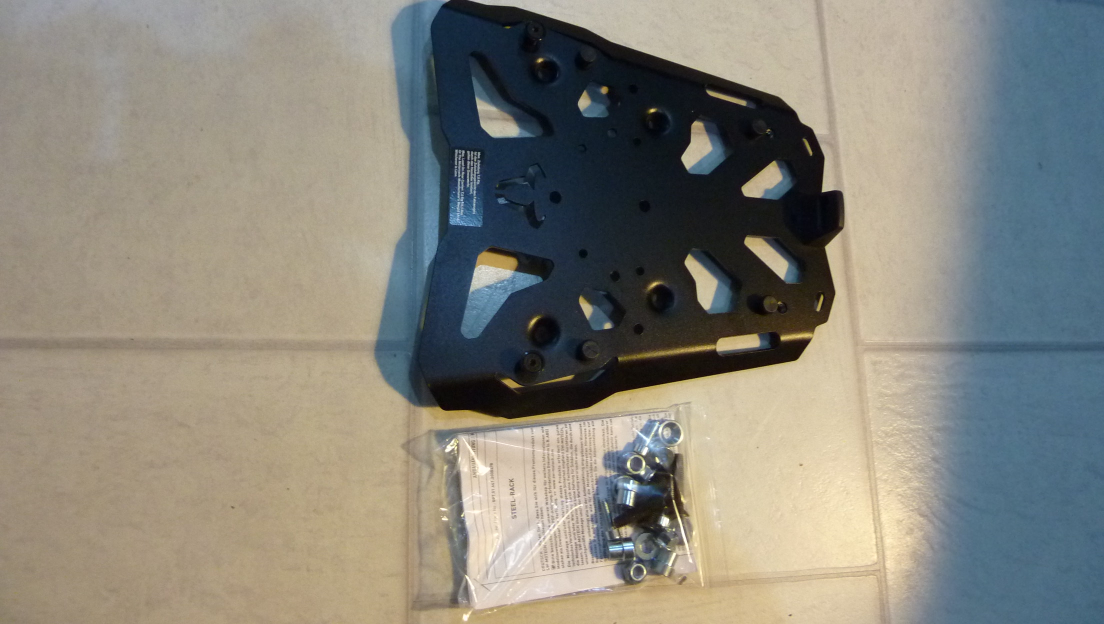

#2 Habe mir das Steelrack von SWMOTECH bestellt, so wie es aus sieht haben die Crosstourer und die AT das gleiche Lochbild für die Befestigung. Habe somit eine Gepäckbrücke und kann gleichzeitig, ohne Adapter mein Alutopcase 58 Ltr. mit dem SWMOTECH Adapterkit für Monokey darauf befestigen. Beim Alurack muß zusätzlich ein Adater verwendet werden. Habe die AT zwar noch nicht, aber das müsste passen.

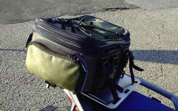

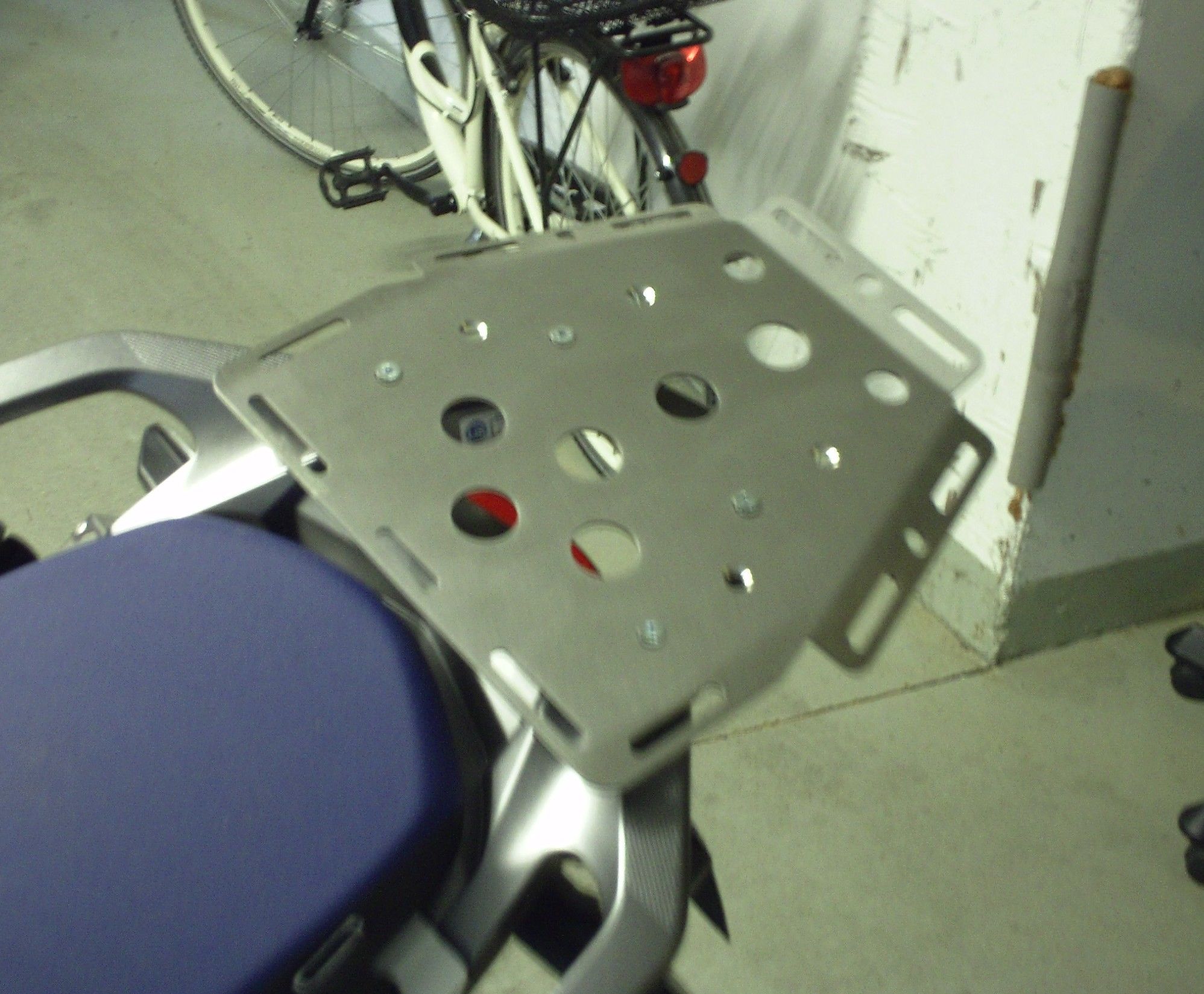

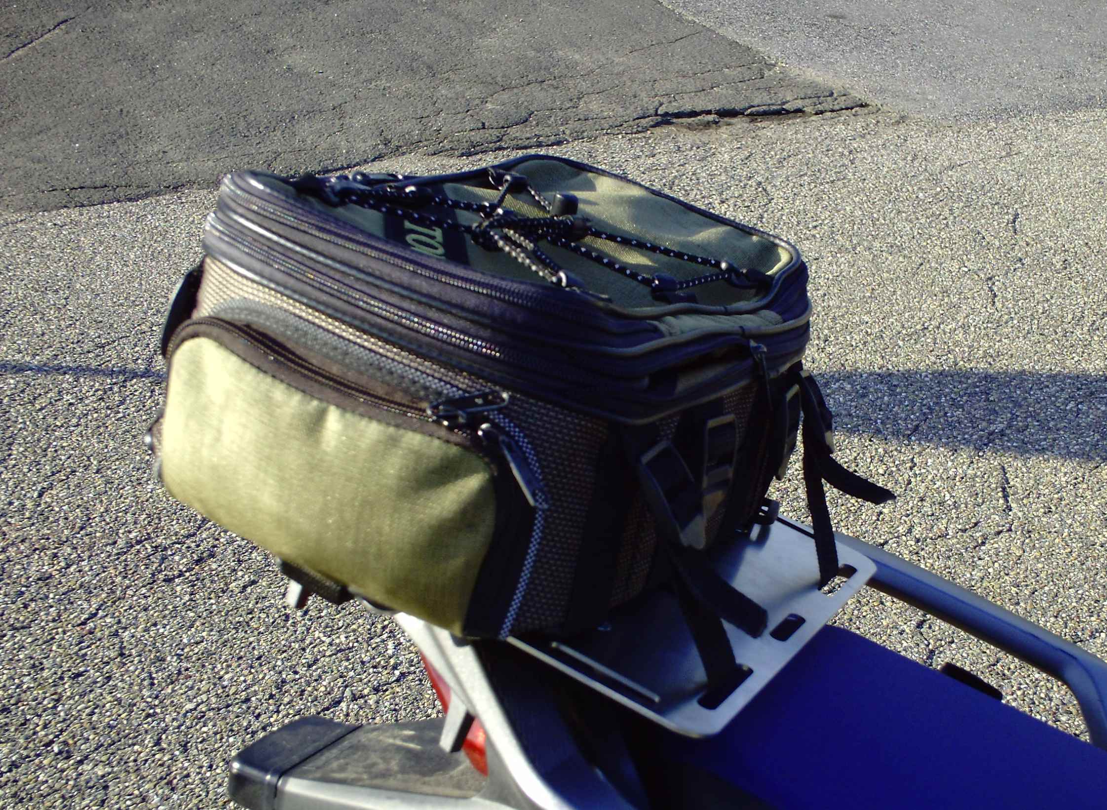

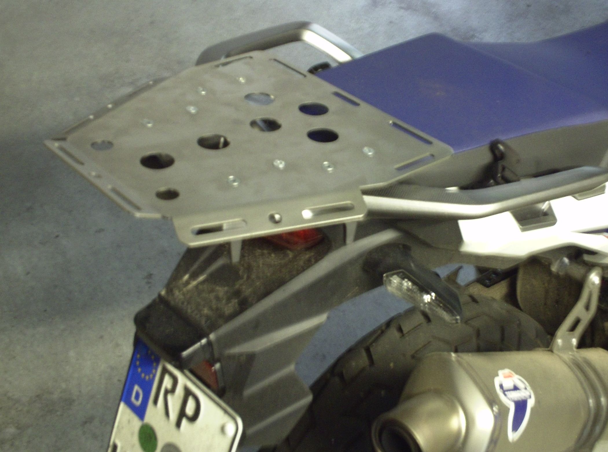

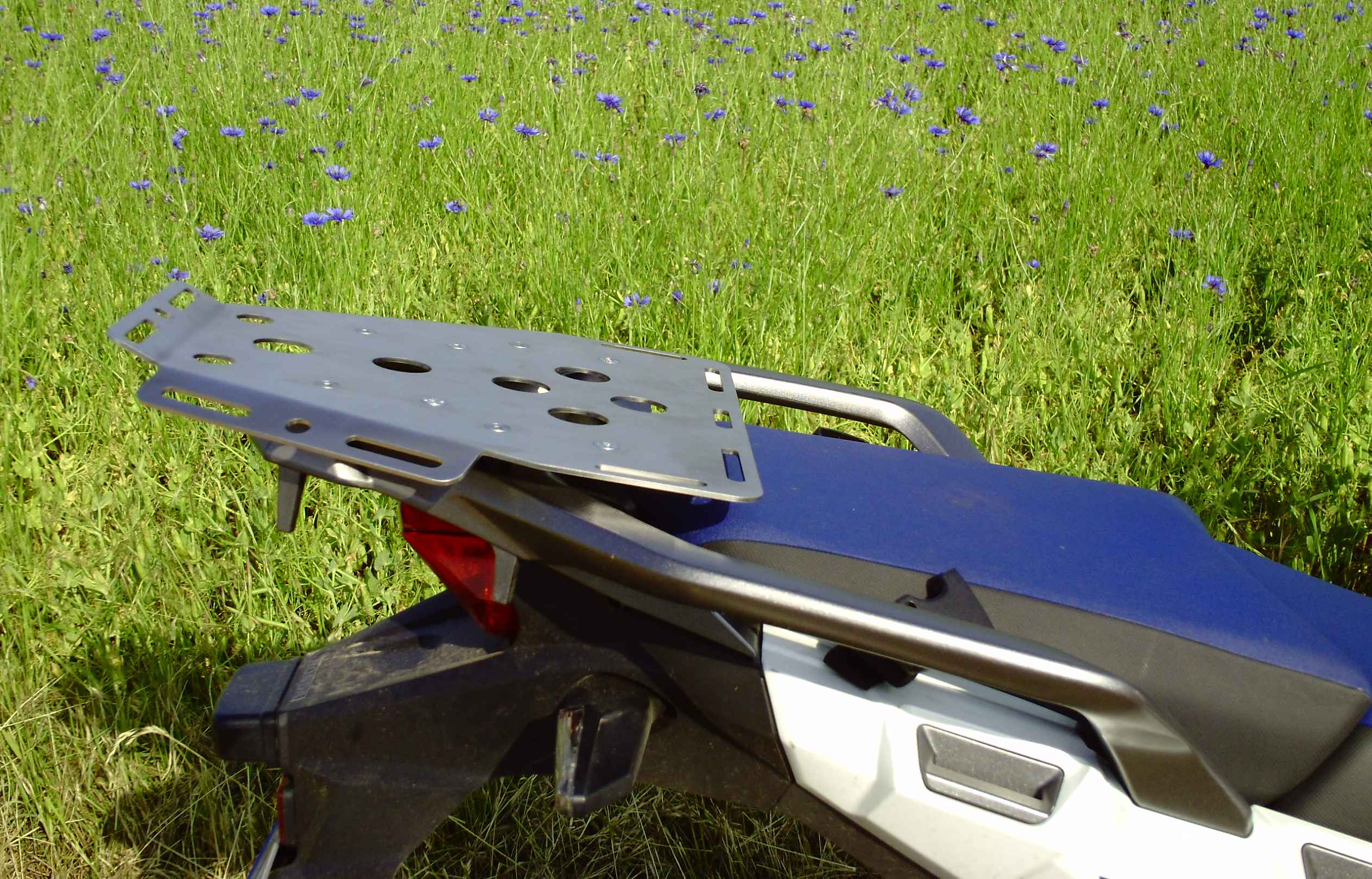

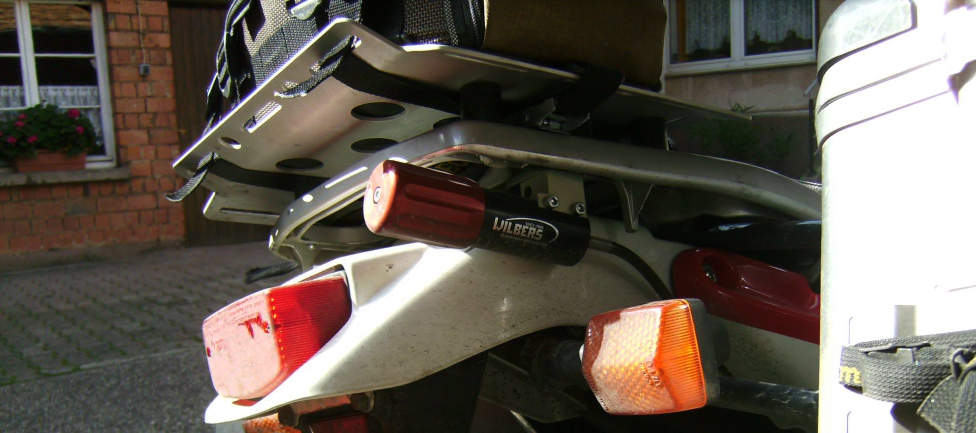

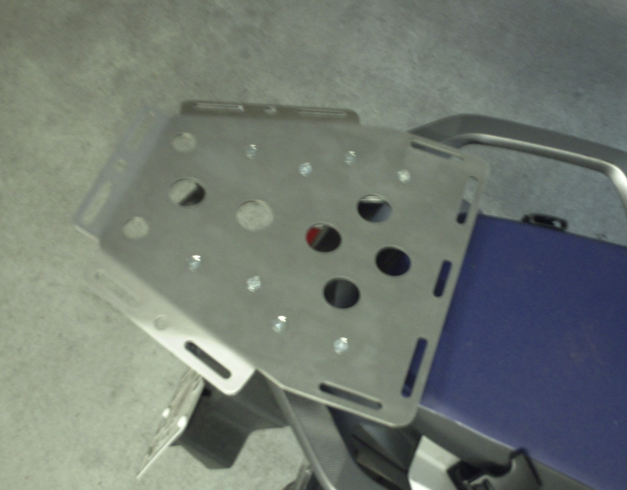

#8 Leider ist das TT-Teil für die Werkzeugtasche, die ich normalerweise spazieren fahre zu klein. Wird also eher in Richtung 'Kleinserie' gehen wie sowas:
[attachment=0]blech.jpg[/attachment]
Grobe Masse für die CRF:
Breite Vorne: 36cm
Breite Hinten: 30cm (wie bei RD07a der abgeknickte Teil)
Tiefe Mitte 25cm.Vorne so Breit wie Soziusgriffe hinten und über Sitz. Vielleicht etwas Fett, aber praktisch
Wird aber wohl noch ein paar Wochen dauern, bis das Muster verfügbar ist.
