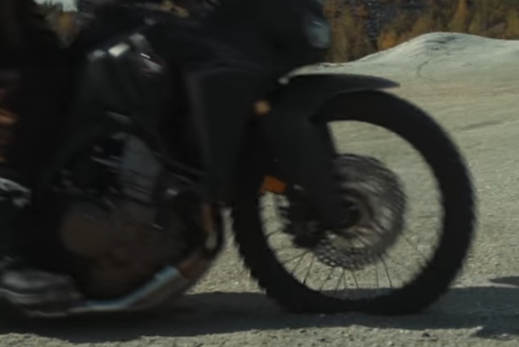

    Hab mich mal in dem Fimchen von FortNine an den Sprung rangekämpft...
    [attachment=0]dive.jpg[/attachment]
    Der Bügel dürfte nicht das Problem sein, sondern die T-Halterung. Die könnte TT eigenlich umkonstruieren ( nach oben ziehen), ohne die Rohre des Trägers zu ändern. Jemand mit Bastelambizionen und Musse kriegt das auch im Winter selber umgebaut (bitte für mich Eins mitbauen).
    Wenn die Fuhre wieder mal auf der Bühne steht, dann siehe ich Sie mal mit Spanngurten auf Anschlag. :think: Hab jetzt mal so gemessen: Abstand zum Fender 20,5cm. Maximal verfügbares Rohr: 23,5cm. Fehlen also theoretisch 3cm. Ich habe auf einem Photo von Manfred auch noch 2cm Reserve gesehen. Scheint also sowieso nicht ganz auf Anschlag zu gehen.
    Es geht also anscheinend bei Serien Fahrwerkseinstellung (die habe ich Vornen noch) um 1cm und nicht um 4,5. Klar gibt das Schramme :doh: aber ich halte es nicht für ein Sturzrisiko (nach einem Sprung). Der Plastik gibt sicher soweit nach.
    Aber wie man sieht...Ich als kontrollierter Genuss-Bremser habe da sowieso noch massig Luft :roll:
    und mit +2cm Feder mach ich mir dann keine Gedanken mehr. Werd ich nächste Woche bestellen.
    Das sind aber natürlich alles Individual-Meinungen meinerseits. Wird sicher bei Anderen anders aussehen.
    PS: Bisher habe ich noch keine Angebote bekommen :shifty:
  • #40
    Absolut richtig! Eigentlich nicht viel Arbeit nötig, die umzubauen und das Problem ist für TT gelöst. Wollen sie aber nicht...
