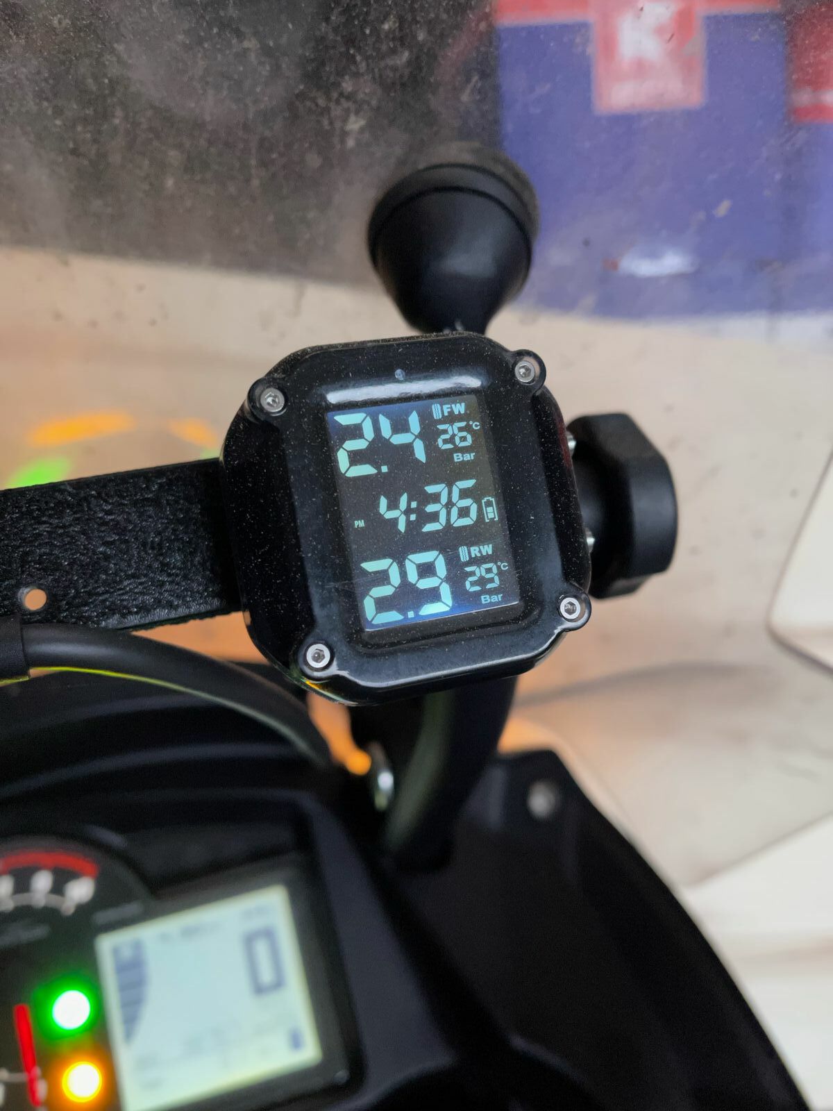

    habe mir den TyreBoy bei Louis gekauft und benutze ihn auch.
    Mit Rabattaktion hat das Ding knapp 100€ gekostet und bei dem Preis konnte ich nicht widerstehen und habe ich meinem Spieltrieb freien lauf gelassen.
    Die Druck - Anzeige ist bis auf 0,1 Bar vorne genau, hinten genau. Die Temperaturanzeige kann man eher vergessen. Liegt nur knapp über der Umgehungstemperatur. Die Reifen werden sicher wärmer, aber die Messung am Ventil gibt eben nicht mehr her.

    Ich hab mir vor 2 Jahren den TireMoni Checkair geholt und an der Sportster mit Schlauchreifen benutzt. Michelin-Schläuche mit Metallschaft. Ich hatte da über 15000 km keine Probleme.
    Die Druck-Anzeige ist ebenfalls sehr exakt, der Reifentemperaturmessung habe ich keine Beachtung geschenkt.
    Ich habe das damals gekauft, nachdem ich einen Schlauchplatzer in einer langezogenen, schnellen Kurve hatte. War ne ziemlich haarige Situation, der TireMoni war ne vertrauensbildenden Maßnahme dannach. Ich hatte ne zeitlang echt jedes Vertrauen in's Material verloren :(
