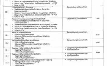

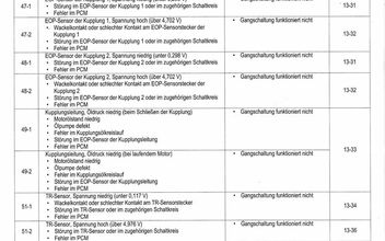

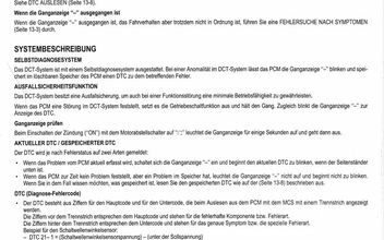

  • #20
    Hallo Mario,
    lieben Dank für die Info. Bei mir blinkt aber nicht das Minzuszeichen "-", sondern jeweils immer nur "N", oder eben die Gangnummer. Ich fürchte, ich komme um einen Besuch beim Händler nicht rum.
