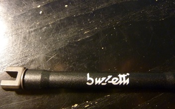

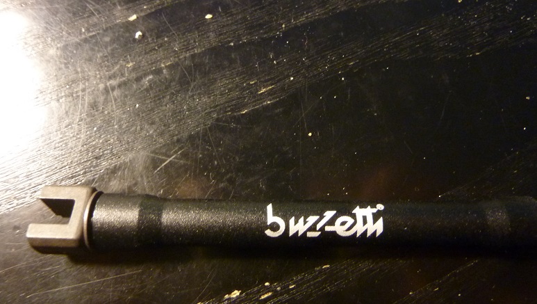

    bei Speichenschlüsseln kann ich nur zu passenden Schlüsselweiten raten, da man sonst leicht die Speichennippel runddreht.
    Passiert nicht zwingend beim ersten Nachspannen, aber mit der Zeit sorgt ein zu großer Schlüssel zu dem Problem. Dann gehts nur noch mit austauschen.
    Hab die erfahrung mal beim Neueinspeichen einer Felge gemacht.
    Es gibt Speichenschlüssel mit verschiedenen Weiten an einem Werkzeug.

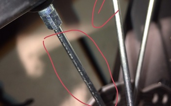

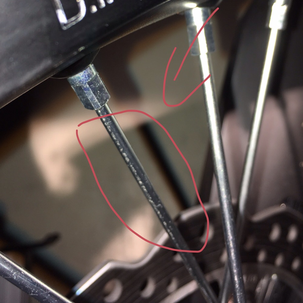

    Ja ab zum Händler, habe auch zwei neue komplette Räder bekommen, aber ob sie nicht mehr gammeln.....wer weiß. Das Foto wurde am Tag des Garantietausches vom neuen VR gemacht und laut meinem FHH an Honda geschickt. Zu sehen ist dort eine von vielen Speichen die eine Art rauhe Seite haben. Wegkratzen per Fingernagel is nich, ich beobachte es halt mal. Mein FHH meinte, gegen den Gammel hilft nur putzen putzen putzen, ich hab das nicht weiter kommentiert, sondern mir halt gedacht.....nö fafür biste nicht auf dieser Welt, bauts a gscheide Qualität nei, sonst komm i halt wieder.
  • #57
    Oh, das ist nicht schön, meine sind komplett glatt und noch nicht gegammelt obwohl ich schon mehrmals im Regen unterwegs war, ich hatte den Händler drauf angesprochen, der erklärte mir das es schon andere Speichen sind, gab auch von Honda ein Rundschreiben

    Salzige Luft im Seecontainer.
