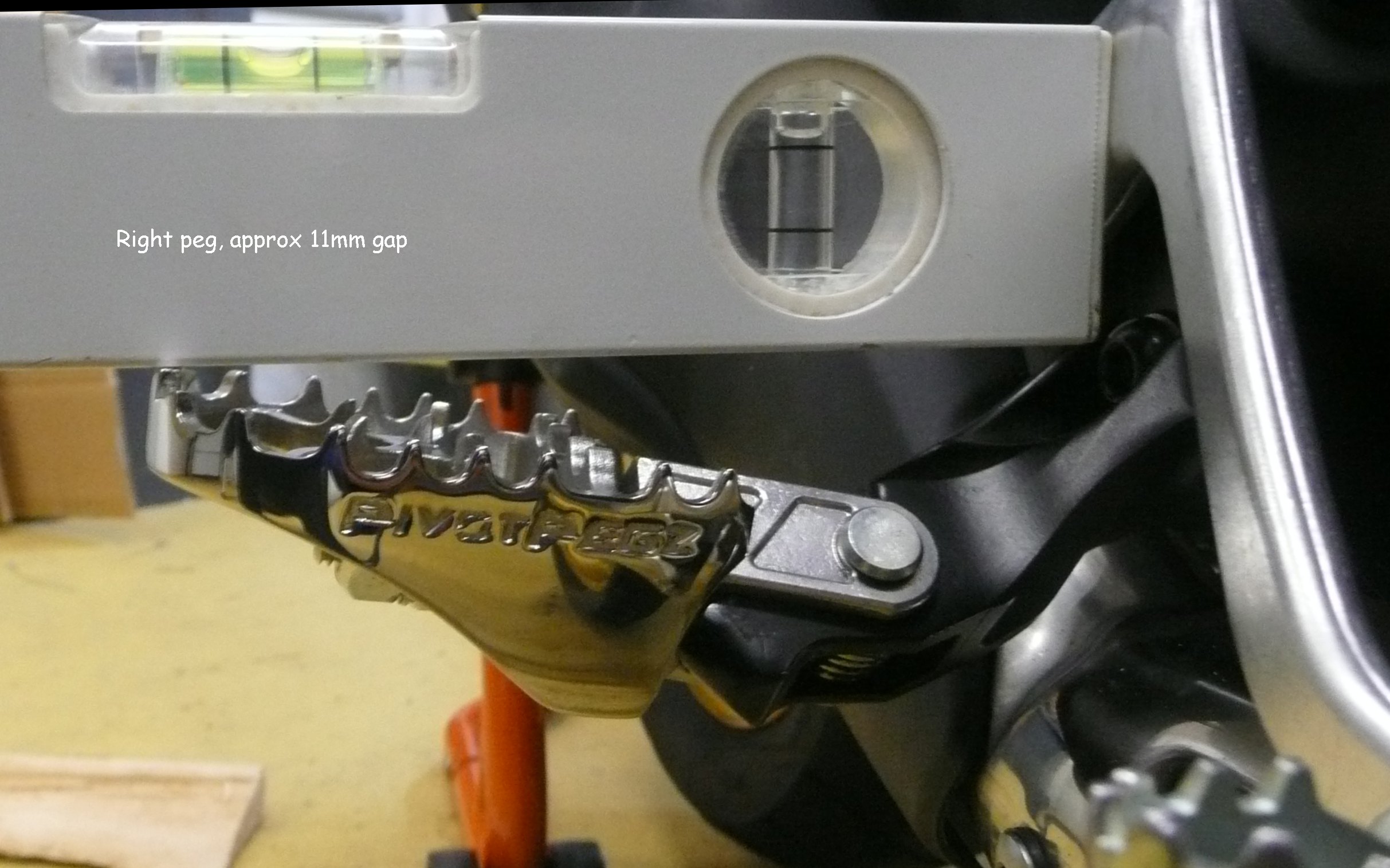

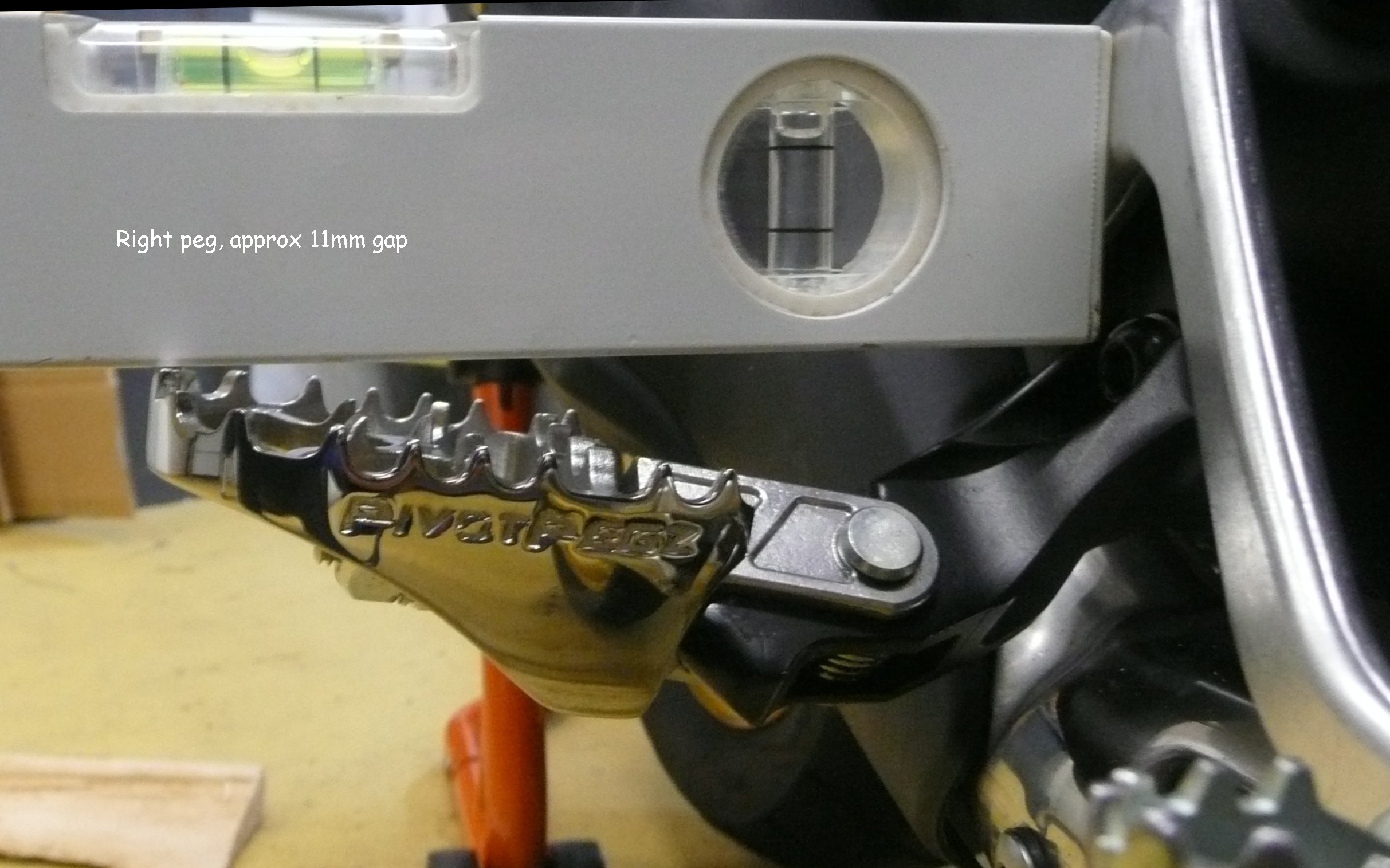

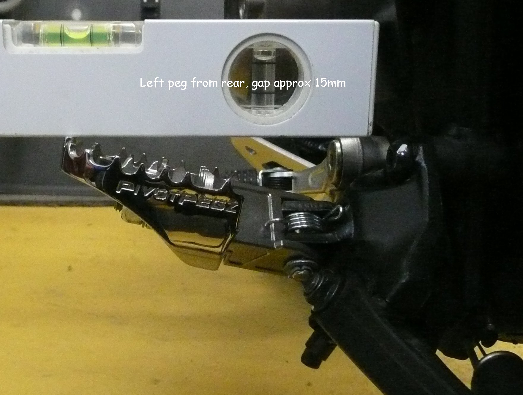

    Hi,
    hat einer von Euch die PP verbaut?
    Ich habe meine die Tage erhalten, drangebaut und "staune" über den Winkel.
    Die Rasten zeigen nach Oben.
    Gemessen sind ca 11(rechts) -15(links) mm zwischen Innen und Außen an Höhenunterschied.
    Das Motorrad steht auf den Bildern natürlich einigermaßen senkrecht. ;)
    Auch wenn ich berücksichtige, daß die äußersten Zähne höher (+2mm)sind als die inneren
    finde ich es viel.

  • #40
    Hi Andreas,
    danke, hab den Eintrag nicht gefunden :)
    Tja, eigentlich hat man sie eingezogen...so hatte ich es auch in Erinnerung und die
    neuen haben ja eine Weile gedauert. Entweder hab ich doch "alte" erwischt oder
    es ist eine Produktschwankung oder noch nicht behoben. Die Packung ist klar für die CRF
    gekennzeichnet, die Lieferung ist recht neu... PP hab ich angeschrieben mit den gleichen
    Bildern.
    Wie schaut es bei denen aus, die die Rasten schon haben?
