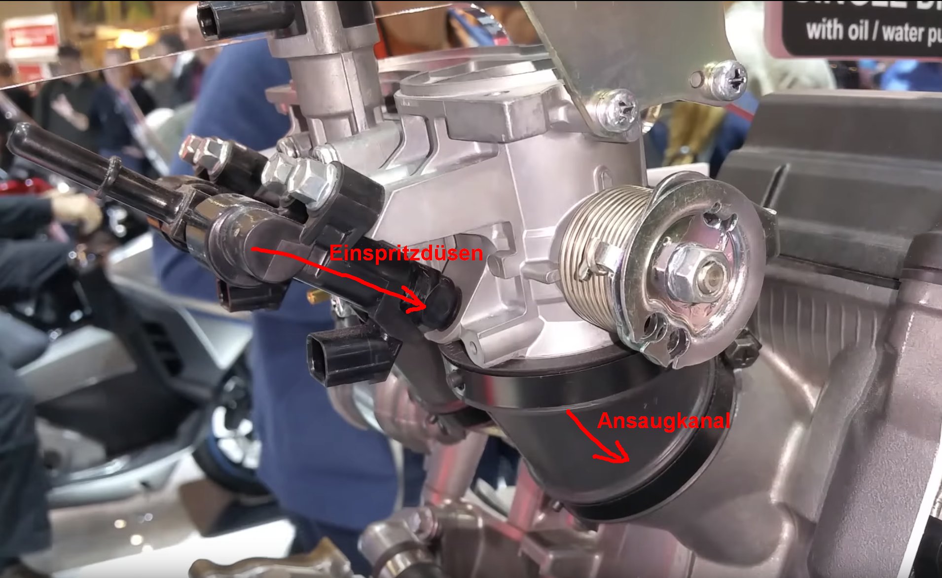

    Gründe von Verkokung hier:
    https://rs-klinik.de/die-verkokung/
    1. Da wir keine AGR (Abgasrückführung) haben, ist die Verkokung der Einlassventile und der Kanäle durch Abgas erstmal nicht das Thema.
    2. Die KG-Gase (Kurbelgehäuse Gase) werden zwar zurückgeleitet in den Ansaugtrakt, allerdings wird es nur unmerklich wenig zusätzlichen KG druck geben durch Anfettung des Gemisches. Trotzdem könnten auf Dauer dadurch der Einlasstrakt verdreckt werden.
    3. und das Beste: Wir haben keinen Direkteinspritzer. Wir haben Saugrohreinspritzung. Dadurch werden die Einlassventile durch mehr Sprit auch mehr gewaschen. Also der Einlasstrakt wäre von einer evtl. Verkokung nicht betroffen. (Bild von hier:
    (mit Genehmigung des Channels))
    4. Beim Vergaser verkoken die Einlassventile genauso wenig wie beim Saugrohreinspritzer.
    5. Die Verkokungen am Kolbenboden und an den Kolbenringen sollten hauptsächlich von dauernden Kaltstarts und Kurzstrecke kommen.
