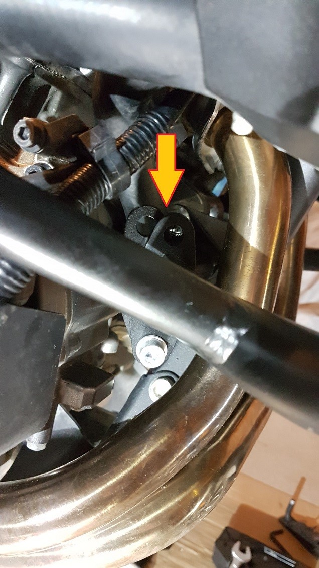

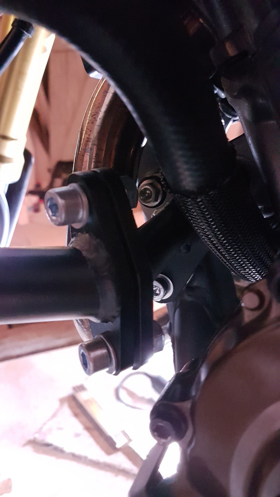

    Auch ich habe mich daran gemacht meine SW Motech Sturzbügel anzubauen. Dabei lief alles gut bis zur Montage des rechten Bügel.
    Das Problem ist der untere Halter beim Krümmer. Dort bekomme ich nur eine Schrauben passend eingefädelt. Die zweite passt einfach nicht. Auch nicht, wenn ich versuche den Bügel mit Gewalt in die entsprechende Richtung zu drücken. Ich habe mal paar Fotos gemacht. Die linke Seite passt problemlos. Hat jemand ein ähnliches Problem bei der Montage gehabt?
    Ich habe mir auch den Bügel und den Halter nochmal genau angeschaut, es sieht nichts verzogen aus.
    Bei mir haben die SWM Edelstahl Bügel nur überaus schlecht gepasst. Nur mit viel Gewalt ließen sie sich überhaupt montieren und auch erst im 2. Anlauf. Die ersten Bügel waren mehrere mm verzogen, an Montage war nicht zu denken. Die umgetauschten Bügel ließen sich dann montieren aber auch nur mit viel Biegen und brechen. Jetzt nach einer Saison für den Kundendienst beim Händler abgebaut und der passt überhaupt nicht mehr. Lässt sich so wie er ist definitiv nicht mehr montieren
