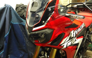

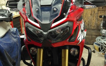

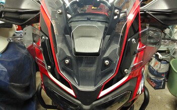

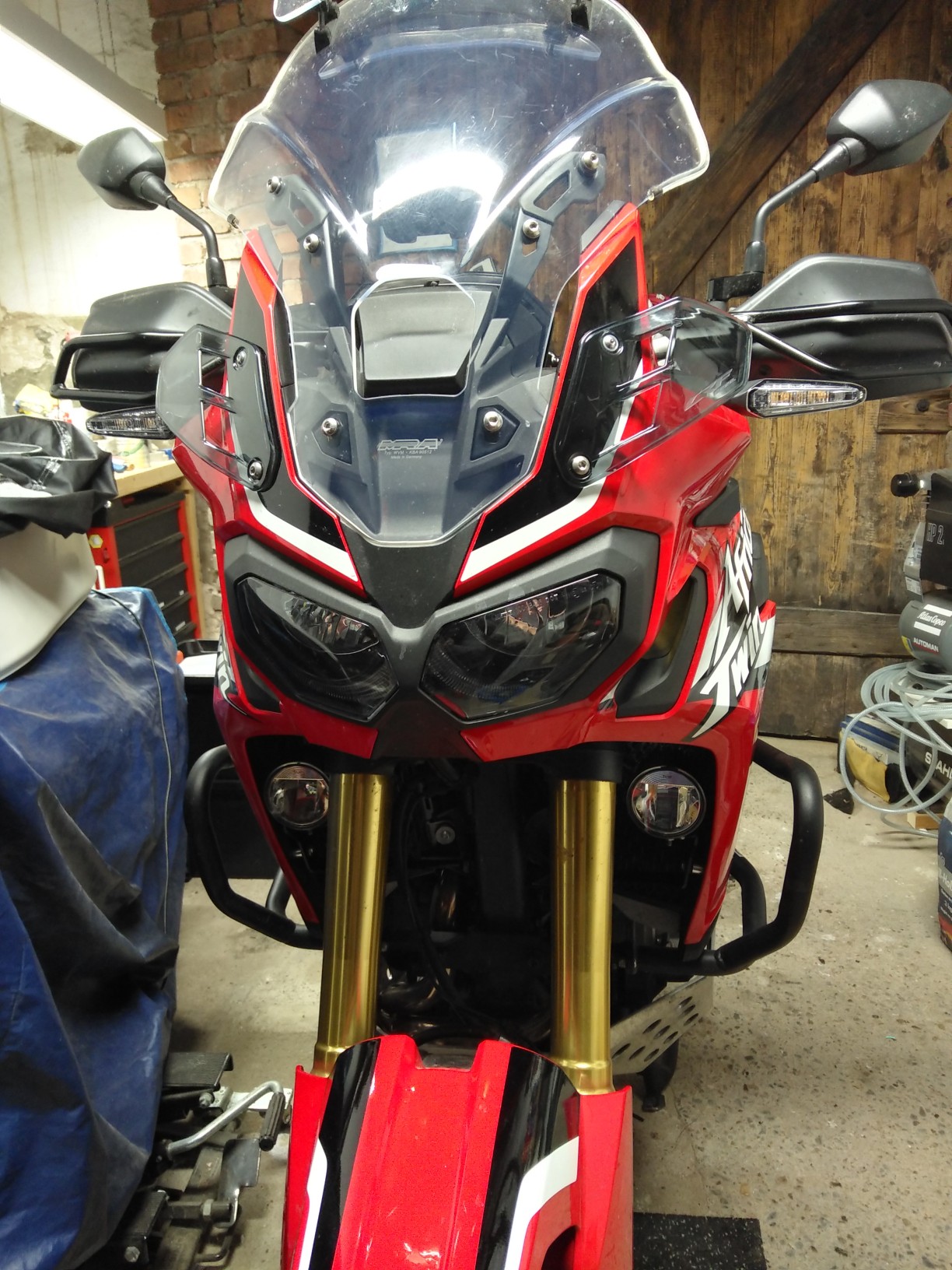

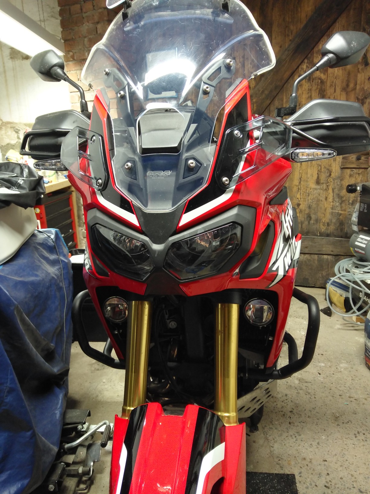

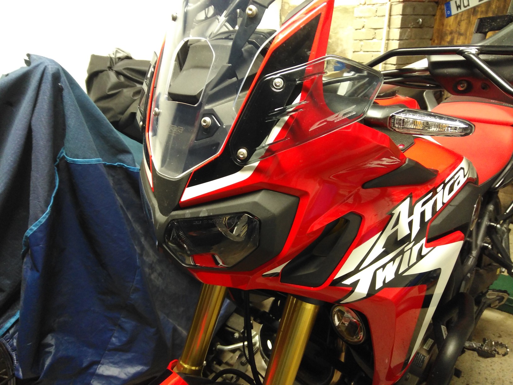

    Soo... fertsch.. bischen Aktion wieder mit der Demontage der Front..
    Die Windabweiser sind bei der AS etwas noch versetzt im Vergleich..
    Konnte ich nicht anders machen, da hinten dran Verstrebungen im Weg waren.
    Ist wohl bei der AS etwas anders gelöst worden.
    Habe auch gleich die neuen Highsider Nebelleuchten montiert.. zusammen mit Touratech Halter
    Harmoniert gut zusammen ..meiner Meinung
    [attachment=2]IMG_20180309_233022-1224x1632.jpg[/attachment]
    [attachment=1]IMG_20180309_233046-1632x1224.jpg[/attachment]
    [attachment=0]IMG_20180309_233056-1632x1224.jpg[/attachment]
  • #37
    Hast die im Kit befindlichen Wellnuts verwendet, oder die von Dir angedachten Einziehmuttern?
    Und wo sind die denn befestigt? An den Verkleidungsteilen, oder an den darunter befindlichen schwarzen Konststoffteilen des Verkleidungsträgers?
    Grüße aus dem wilden Süden,
  • #38
    ich habe mir die Einziehmuttern eingepresst..
    hält besser..
    Loch gebohrt.. Mutter rein mit Beilagscheibe und gepresst.. hält Bombe..
    Ich habe nur die äussere Verkleidung genommen..
    ich glaub übertrieben muss es nicht werden
