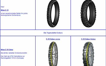

Wenn nicht und Dein Anforderungsprofil ist sehr stark schotterlastig (d.h. mehr als 10 Prozent) und Du möchtest für alle Verhältnisse (d.h. auch Schlamm und Schnee) gerüstet sein, dann vergiss alle Deine Vorschläge. Dan brauchst du mindestens einen TKC 80, Mitas E10 udgl.
Wenn Du aber "normal" Schotter fährst (d.h. so um die 5 - 10 Prozent und damit wie einige hier) dann zieh diese da in Betracht:
Mitas E07+
Mitas E09
