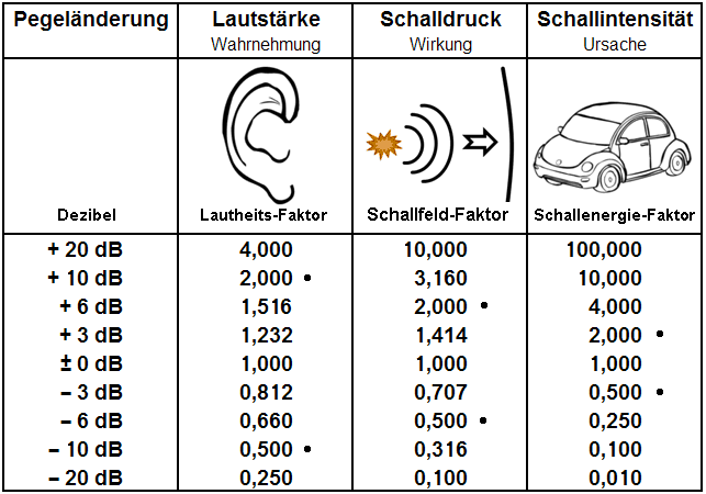

  • #24
    Und wenn einer glaubt 3db sind doppelt so laut der Irrt.
    Die Info das 3 DB mehr gleich doppelt so laut ist habe ich aus einem ADAC Artikel und begründet wurde das damit dass die db Werte Logarithmische Werte sind.
    Aber vielleicht gibt es ja hier im Forum eine Wissenden der das aufklären kann ?
    Da steht dann wohl Aussage gegen Aussage !
    gruß KARL

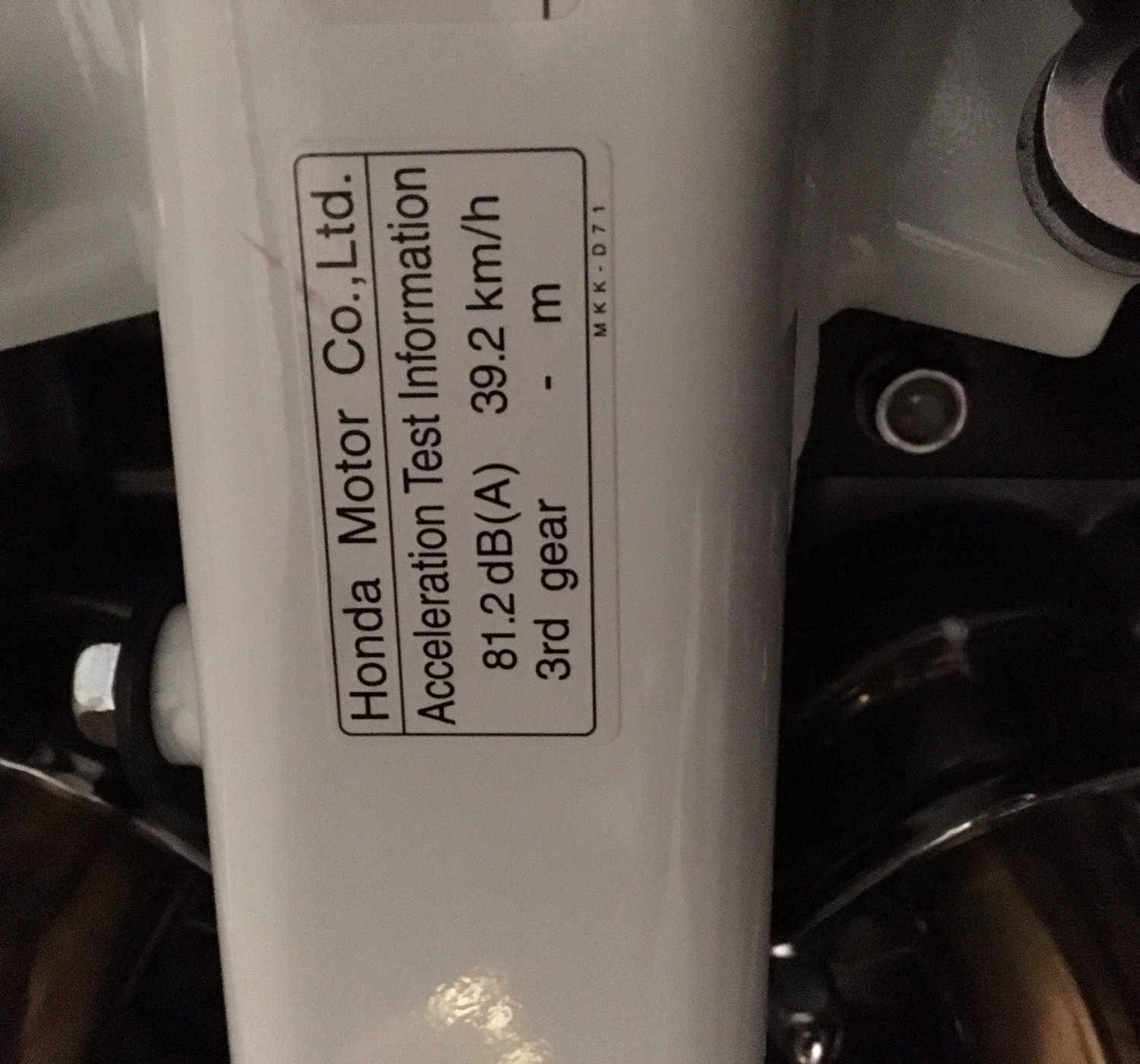

    So hab mal bei meiner geschaut.
    Am Rahmen habe angegeben 79,5 dB (A) bei 34,9Km/h im 3 Gang.
    Und auf dem bei der Fahrgestellnummer 93 db (A) bei 3750 U/min
    Und als ABE Nummer die e4#168/2013#0033.
    Im Fahrzeugschein steht Standgeräusch auch mit 93 dB (A) bei 3750 U/min. Nur das fahrgeräusch ist mit 75 dB (A) eingetragen. Was haben die 2018er da im Fahrzeugschein stehen ? Ist U.1 U.2 und U.3.
    So mal sehen ob der ESD noch bis Donnerstag kommt.
    P.s. habe im Netz gefunden das +5dB als toleranz gelten sollen zu dem eingetragenen Standgeräusch.
  • #28
    Ok danke also fast identisch.
    Im Stand 2dB bei gleicher Drehzahl und beim fahren 1dB.
    Dann mal sehen was beim messen rauskommt.
    Werde sie auch der Vollständigkeitshalber noch gewichtstechnisch messen.
    Falls noch was von Interesse ist bitte sagen.
    Nur Leistungsprüfstand geht leider nicht.
  • #29
    Hier kannst Du mal nachsehen
    Der ADAC spricht von Schallintensität, und wir von der Lautstärke
  • #30
    5db mehr als im Fahrzeugschein steht ist die Grenze mit egal welchem Auspuff. Wenn der originale zu laut wäre müsste auch der getauscht werden.
    Mit dem Schall wurde schon richtig gesagt: rein messtechnisch sind 3db mehr doppelt so stark, aber unsere Wahrnehmung funktioniert wie die DB Skale logarithmisch. Also 3db mehr klingen für uns nicht doppelt so laut.
