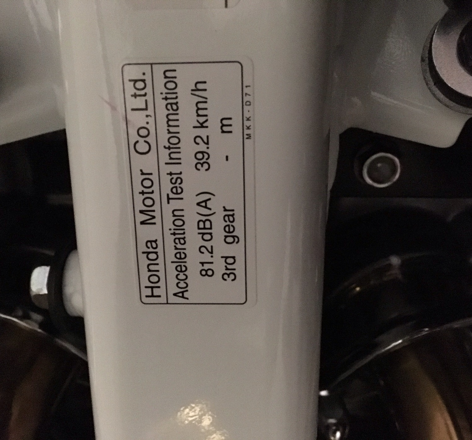

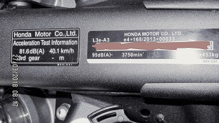

#26 So hab mal bei meiner geschaut.
Am Rahmen habe angegeben 79,5 dB (A) bei 34,9Km/h im 3 Gang.
Und auf dem bei der Fahrgestellnummer 93 db (A) bei 3750 U/min
Und als ABE Nummer die e4#168/2013#0033.

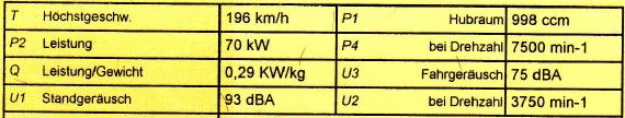

Im Fahrzeugschein steht Standgeräusch auch mit 93 dB (A) bei 3750 U/min. Nur das fahrgeräusch ist mit 75 dB (A) eingetragen. Was haben die 2018er da im Fahrzeugschein stehen ? Ist U.1 U.2 und U.3.
So mal sehen ob der ESD noch bis Donnerstag kommt.P.s. habe im Netz gefunden das +5dB als toleranz gelten sollen zu dem eingetragenen Standgeräusch.
Bei der 2018er AS steht im Fahrzeugschein:
U.1 95 U.2 3750 U.3 76 -
