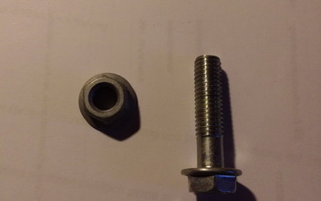

    So, heute der 2. Versuch die HB-Bügel zu montieren. Hatte mit HB Kontakt aufgenommen wegen Passungenauigkeit. Die Antwort, die Bügel sind Qualitäts geprüft und schon häufig verkauft und ihnen sind keine Beschwerden bekannt. Ein umschicken und Neubestellung hätte also nichts gebracht. Ich hätte die gleichen Bügel wieder bekommen die dann wieder nicht gepasst haben.
    Habe erstmal alles wieder abgebaut. Dabei hat dann noch eine Schraube gefressen so das ich die abflexen musste. Demontage unterbrochen und neue Schraube gekauft. Dann die Aufnahmebohrung für dir Halterung des Hondabügels ordentlich gefeilt.
    Dann die Montage wieder probiert. Es war ganz knapp aber es hat dann doch gepasst. Alles wieder dran geschraubt und mal Probe gestartet. Oh man, war ganz schön laut.
    Krümmer war nicht richtig montiert. Also nochmal an die Karre. War dann aber kein Problem.
    Die Überraschung kam zum Schluß. Ich habe eine Schraube übrig. Ich habe keine Ahnung wo die fehlen sollte. Hat jemand eine Ahnung?
    [attachment=0]P_20190119_163826[1].jpg[/attachment]
    M8x40 ist die Größe
