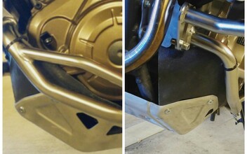

Steinschlagschutz Lichtmaschinendeckel
#3 Zitat Mowupp
... beim Umfaller verteilt sich der Druck ...Die Idee finde ich gut ...
Dazu zwei Fragen
- hast Du diesen Steinschlagschutz am originalen Unterfahrschutz angeschraubt oder mit Blindnieten befestigt?
- ist er noch zusätzlich "nach innen hin" abgestützt und/oder hast Du irgendwelches "Dämpfungsmaterial" eingebracht?Vielen Dank und Grüße von Peter aus L
#4 Hallo Peter,
das Blech legt sich im Falle eines Sturzes glatt auf den Deckel/Schraube, sodass keine Punktlasst entstehen kann.
Fläche ist größer als eine Kante des Deckels (Spannung kleiner). Ob das immer und für jeden Fall ausreichend ist weiß ich auch nicht.
Unterlegen habe ich auch überlegt, ich denke aber, dass so weniger passiert.
Befestigt ist das Blech mit 3 Edelstahlschrauben (versenkt) die in Gewindenieten geschraubt sind. Die wiederum in einem möglichst großem gleichschenkeligem Dreieck vor oder am Rand der Biegungen des vorhandenen Unterfahrschutz angebracht sind (möglichst stabil und Momente gut abstützen kann).
So die Theorie
Ich denke, es hält.
Viele Grüße und einen schönen Sommer
Sami -

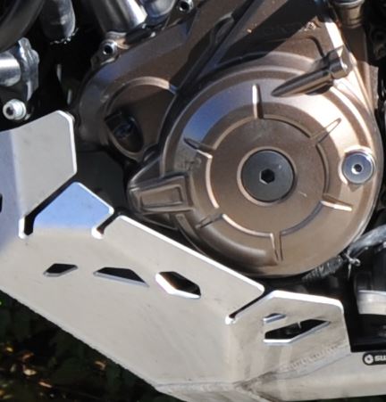

#10 Für alle die sich noch nicht mit ihrer CRF beschäftigt haben und nicht wissen, wo der Lima-Decke alias Generatordeckel ist ...
https://www.bike-parts-honda.d…TOR-2-/79445/E_09/1/22514
Am Motorrad sieht dass dann so aus ...
