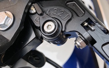

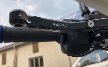

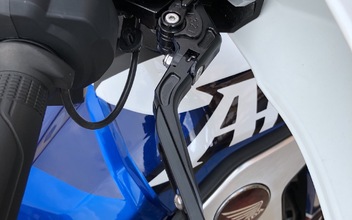

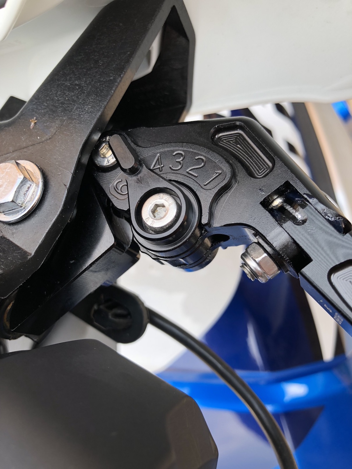

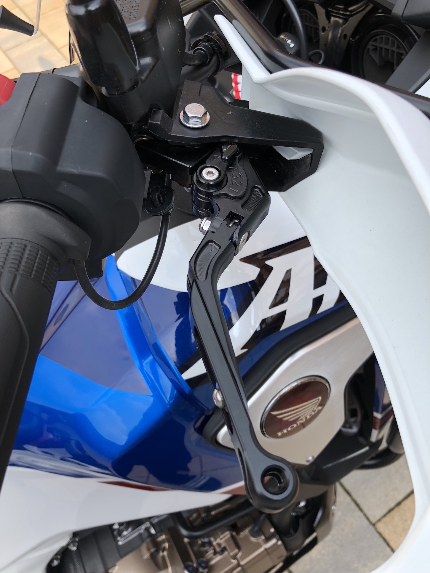

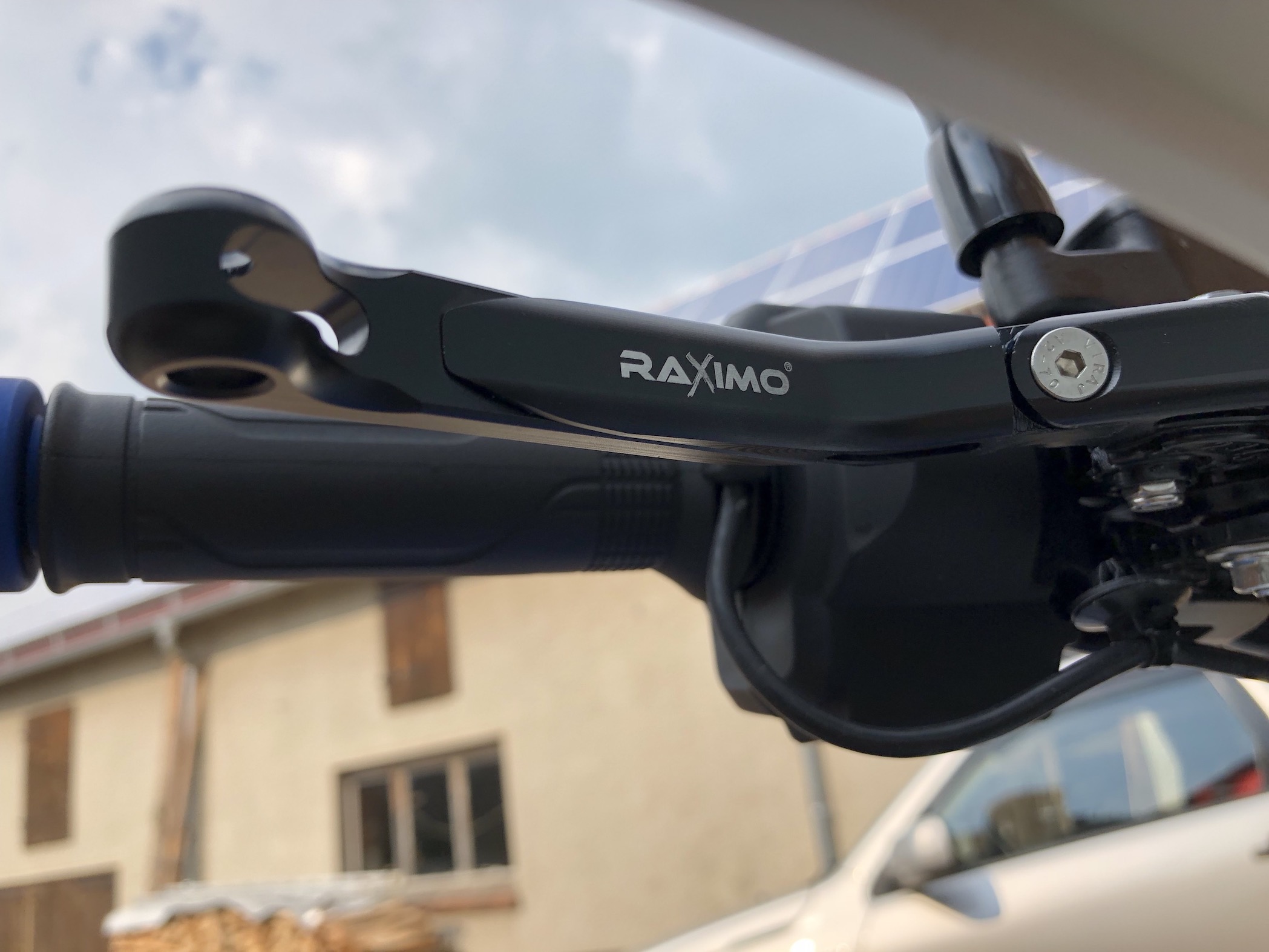

    Da mich der silberne Originalhandbremshebel überaus gestört hat, habe ich mir einen Raximo BCF (lang) Hebel gegönnt.
    Klare Empfehlung, sehr gute Verarbeitung, passt 1A und sieht sehr gut aus:

    Bei der Montage darauf achten, dass der Bolzen und der Drücker einwandfrei gefettet werden, sonst bleibt die Bremse schleifend und das Bremslicht an.
    Ich fahre die Raximo Brems- und Kupplungshebel an meiner X11 jetzt schon zwei Jahre ohne Probleme. Sehen sehr edel aus, funktionieren einwandfrei und haben ne ABE-Nummer.
