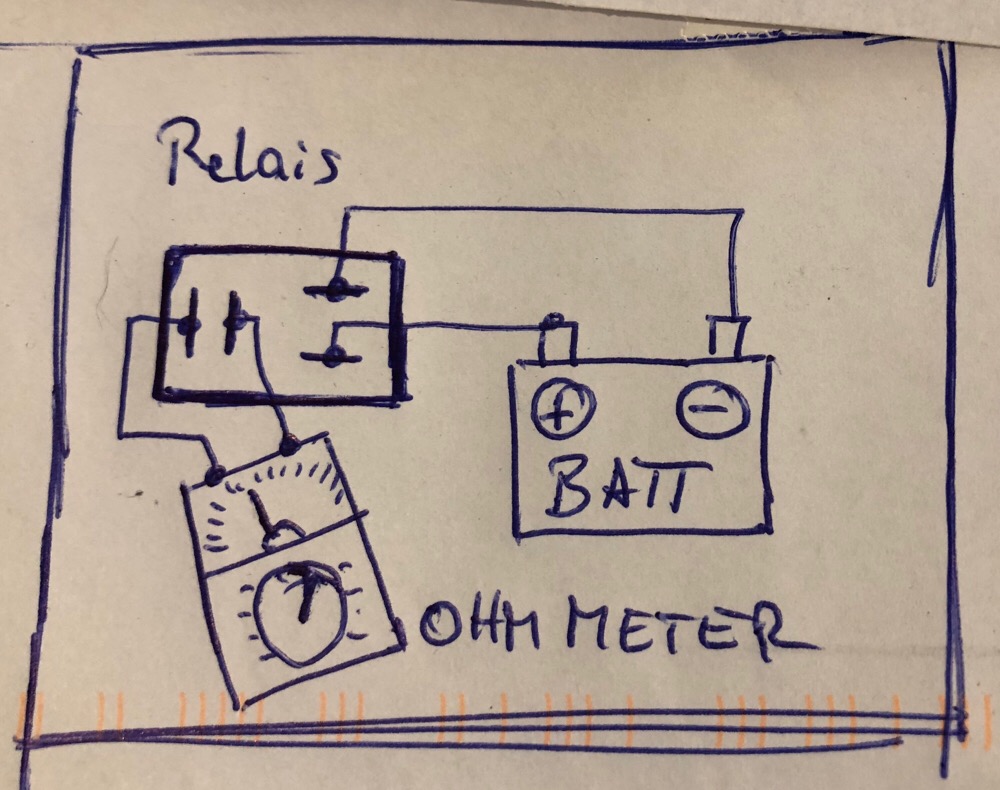

    Nachdem ich den Sozius und die hintere rechte Seitenverkleidung demontiert hatte, fing ich an diverse Relais durchzumessen ... lediglich das hintere (Lüfter) hat etwas am Ohmmeter gezeigt, alle anderen nicht. Nach einem munteren raus-und-wieder-rein liefen die Lüfter auf einmal an. Auch nach einer Proberunde drehten sie noch munter weiter und schalteten sich wieder "normal" ab.
    Ich vermute mal dass einer der folgenden Gründe die Ursache war:
    1) Relais war mechanisch "verklemmt" und konnte nicht schalten
    2) Durch das Aus- und wieder Einbauen hat sich die Elektronik zurückgesetzt und wieder aktiv geschalten
    3) Kontakte waren nicht sauber genug und lieferten einen zu hohen Übergangswiderstand, weshalb das Relais nicht schalten konnte
