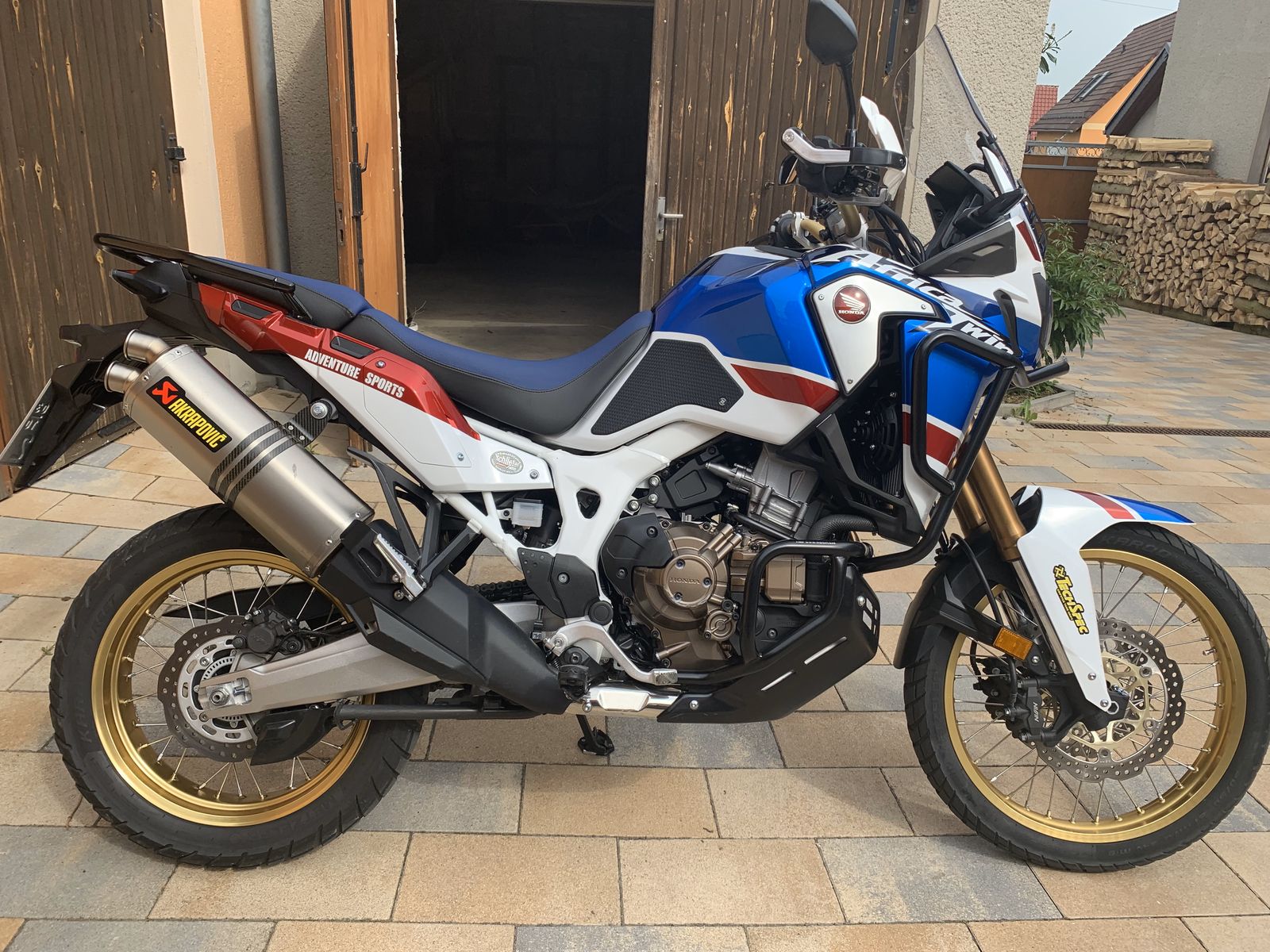

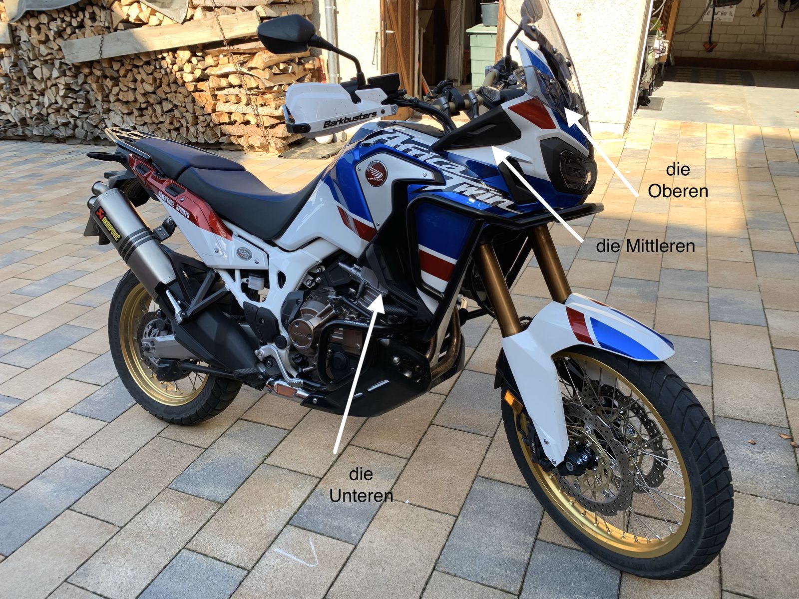

    Ich habe die unteren Windabweiser an meiner SD04 in Kombination mit dem Heed Bunker.
    Die Abweiser haben zwei Gummipfropfen (Löcher müssen in den schwarzen Teil der Seitenverkleidung gebohrt werden) und Klebestreifen. Dies war mir jedoch zu unsicher, da ich schon von einigen abgelöstes Windabweisern gelesen hatte. So habe ich diese mit Elch P1 Karosseriekleber angebracht.
    Sieht auf den Bildern knapper aus, als es tatsächlich ist. Ist definitiv genügend Luft dazwischen.

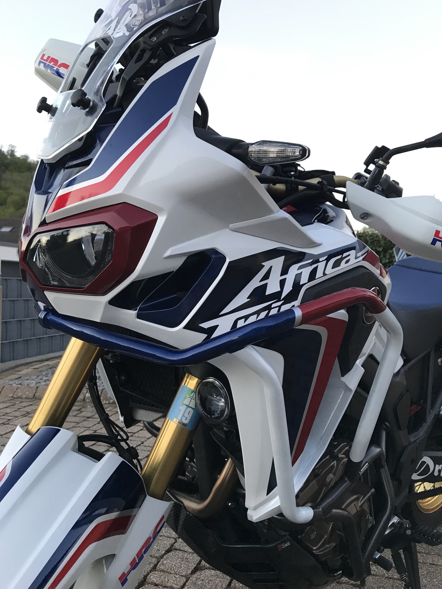

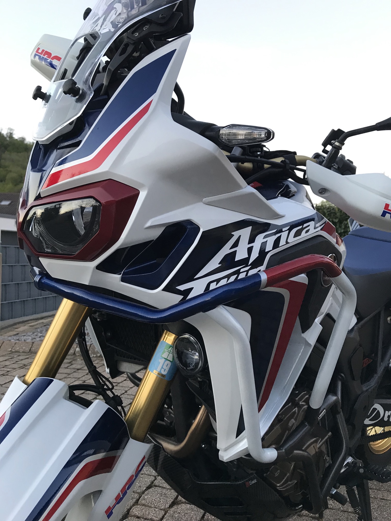

    Sind das nicht die unteren :/
    Die oberen sind doch diese durchsichtigen "Flügel", oder habe ich jetzt ein falsches Bild vor Augen??
    Windabweiser oben
