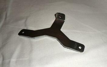

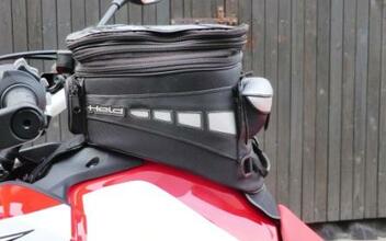

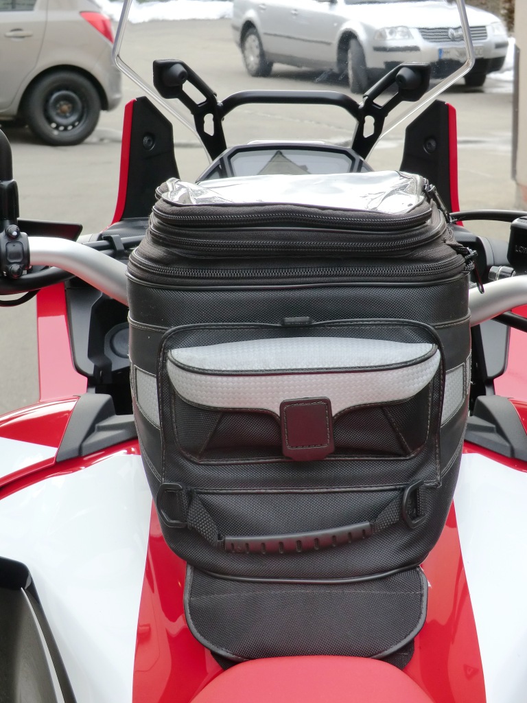

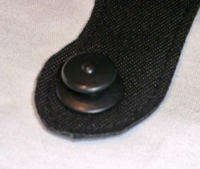

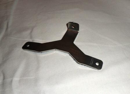

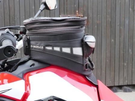

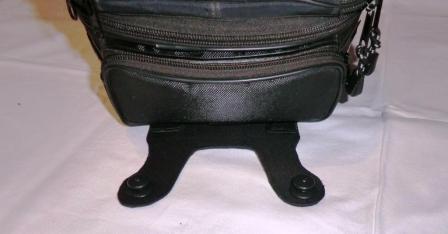

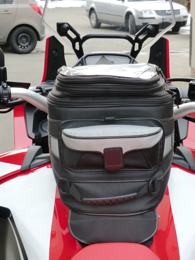

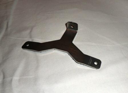

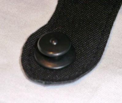

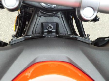

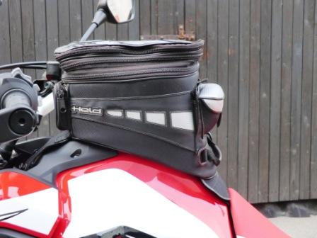

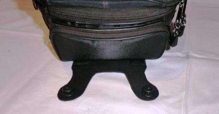

So meine persönliche lösung für den Tankrucksack ist heute fertig geworden. Ist einer der Firma Held, heißt Scotty und ist nur 18 cm breit. Befestigung vorne mit einem angefertigten winkel mit Druckknöpfen aus dem Bootsbau, hinten mit Klett.

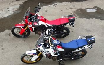

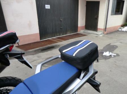

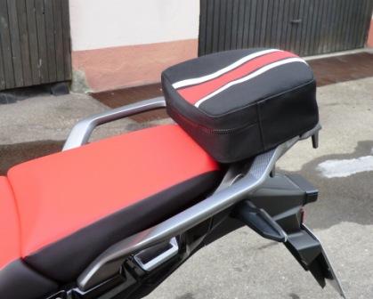

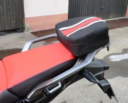

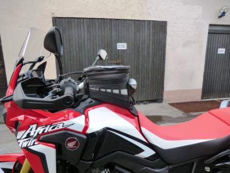

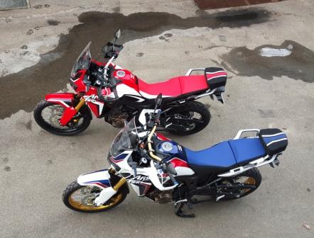

Weil er nicht so Groß ist habe ich mir eine Hecktasche entworfen aus Cabrio Verdeckstoff passen zu den Farben der Twins.

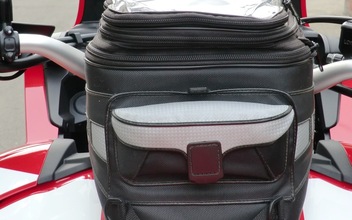

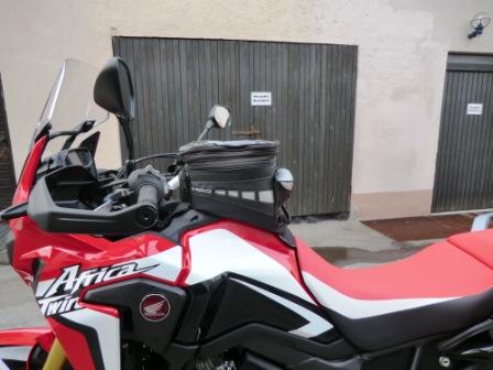

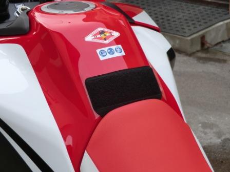

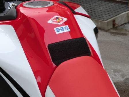

Den Lenker kann mann ohne Probleme einschlagen ohne das etwas anstösst.

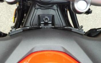

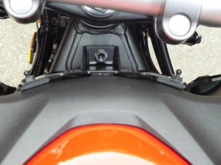

Jetzt fehlt noch der eigenbau Navihalter und für mich das größte Problem der Stromanschluss fürs Navi.
