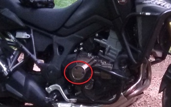

    Wo befindet sich eigentlich der Stellmotor? Ist das hier?

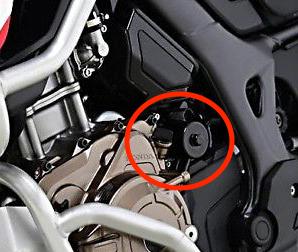

    Hallo Thoar
    Ich stell meine Antwort hier auch rein:
    Dein Problem scheint gleich bzw. ähnlich, v.a. wenns bei dir klackert, ich hab meins damals gefilmt:
    Externer Inhalt youtu.be
    Bei mir wars ein defekter Schaltmotor (aka Stellmotor, Teil 31300-MJP-G81, der Motor im sog. Reduziergetriebe, das DCT selber war i.O. ). Das ist ein Teil in der schwarzen "Röhre" links s.u.. Darin hatte sich ein kleines Teil in einer Federung nach Abnutzung/Staub verklemmt (bei mir klemmte es bei grosser Hitzeentwicklung). Wenn es bei dir wieder funzt (ein bisschen Wasser über das Teil, mal "anklopfen" ), dann ab zum HH und das Teil auseinander nehmen, reparieren. Ein Austausch des Stellmotors ist zwar unkompliziert, aber das Teil kostet über 500€. Bei mir konnte es einfach "entklemmt" und gesäubert werden. Bin mittlerweile 1000km problemlos gefahren.
    Good luck
    Adrian
    [attachment=0]DCT Stellmotor.jpg[/attachment]
