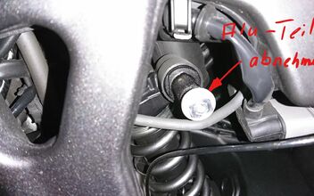

#32 Meines geht Neuerdings auch immer schwerer....
Habe den Drehknopf abgeschraubt und das dahinterliegende mit Ballistol eingesprüht.
Jetzt kann ich mit zwei Fingern das Verstellrad bedienen und das auch noch nach einem Jahr.Dahinter liegt aber nicht viel, wo genau sollte man denn da Ölen ?

Danke auch für die Bilder !
Hab alles mal geflutet und ordentlich hin und her gedreht, aber noch ist keine Besserung in Sicht.Was für ein öl hast Du benutzt ?
Es sollte kriechfähig sein. -
