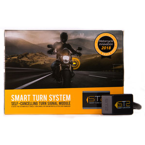

Smart Turn System 2. Generation Automatische Blinker-Rückstellung
    Hallo erstmal,
    kennt oder hat jemand dieses Teil verbaut, und wenn ja zufrieden oder nicht ?
    Da ich Anfang April Service und Tüv habe überlege ich die Rückstellung einzubauen.

    Meine Honda Werkstatt hat sich geweigert es einzubauen, man müsste angeblich "tief ins Herz der Elektronik" eingreifen.
    Rückgabe / Erstattung an den Anbieter dauerte 2 Monate.

    wenn der Aufwand überschaubar ist und die Funktion der der Serie (ab 2018) entspricht, würde ich klar zu einer empfehlung tendieren. Mein CBF 1000 vor der CRF hatte keinen Rücksteller. Anfangs war es noch gewöhnungsbedürftig, heute will es nicht mehr missen. Sehr angenehm und komfortabel.

    Auf Nachfrage bei bei meinem Freundlichen gibt es keinen Grund es nicht einzubauen.
    Ich habe bei YT auch eine Installation gefunden, sieht nicht so kompliziert aus. :think:

    Hallo, ich habe die erste Generation an meiner RD07 verbaut.
    Damit ich kein zusätzliches Kabelgewurschtel am Lenker habe hab ich die durchzuschneidenden Kabel an einer geschützten nicht sichtbaren Stelle gecapt. ( unterm Tank )
    Anfangs hatte ich Probleme damit!
    Hab dann den Tank nochmal abgebaut und mich auf Fehlersuche begeben. Hab festgestellt das meine Steckverbindung Masse und Schaltplus etwas zu wenig kontakt ( Krimpfehler ) hatte. ( dann kann es vorkommen das der Blinker sich nicht aktiviert.
    Ich habs dann verlötet und seither ist es gut.
    Da bei meiner RD07 der Blinkerschalter etwas ausgelutscht ist muss ich manchmal den Schalter nochmal betätigen. Das Problem hatte ich aber bereits vor dem Umbau schon ( Schalterthema).
    Prinzipiell greift man nicht tief in die Elektronik ein!
    Das ist Quatsch und Unkenntniss ist eben in diesen Fall nah beieinander.
    Ich bin kein Elektrikckschenie aber habs auch hinbekommen.
    Im Prinzip ist es so das man 3 Kabel vom Blinkerschalter die zur Motorradelektronik laufen vor Eingang der Elektronic durchtrennen muss.
    Blinker links / Blinker rechts - Blinkerimpulsleitung ( zum Relai laufend )
    Dann noch geschaltetes Plus und Masse
    Dann noch den Blinkerschalter umbauen was auch kein Hexenwerk ist und gut ist.
    Mittlerweile gibts ne deutsche Einbauanleitung!
    Ist für Leien ein bischen doof beschrieben aber im Prinzip simpel. Das ist aber der schlechten Übersetzung geschuldet.
    Beim Einbau des Schaltkästchens ist die EInbauanordnung zu beachten. Dabei muss man auf Oben / vorne und einigermasen Waage einbau achten und fest muss es sein ( darf net wackeln).
    Dann ist alles gut!
    Funktioniert mittlerweile tadellos. Es gibt Leute die schlampen beim Einbau dann gibts Probleme wie Anfangs bei mir.
    Ich hab mittlerweile Masse / geschaltetes Plus und die Blinkerimpulsleitung verlötet seither passt es.
    Der Tüv hat bei mir nicht nach einer ABE nachgefragt hauptsache es geht hatte Er gemeint!
    Das tut es auch!

    So, nachdem der erste Versuch im März abgebrochen wurde da der Honda Händler es nicht fertigbrachte das Teil einzubauen, habe ich mich nun getraut einen 2 Versuch zu starten. Habe heute nachmittag einen Termin bei einem anderen FHH gebucht und was soll ich sagen, kein Problem laut dem Techniker des FHH. Es funktioniert auch alles so wie es soll.
