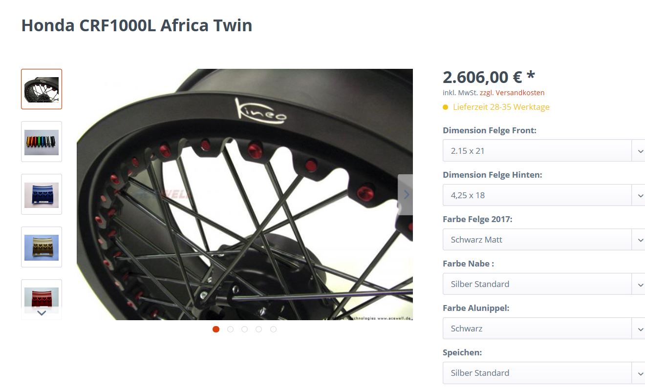

    Davon abgesehen hätte ich kein Vertrauen in die Lösung. Ktm hat ja auch mit einer Abdichtung von Speichenfelgen rumprobiert, die hatten eine kleine Gummidichtung an jeder Speiche. Aber auch mehr Probleme als Erfolge mit dem Design. Einfach nur ein großes Gummiband unten in die Felge rein legen und das soll dicht sein? Bin ich wie gesagt nicht von überzeugt

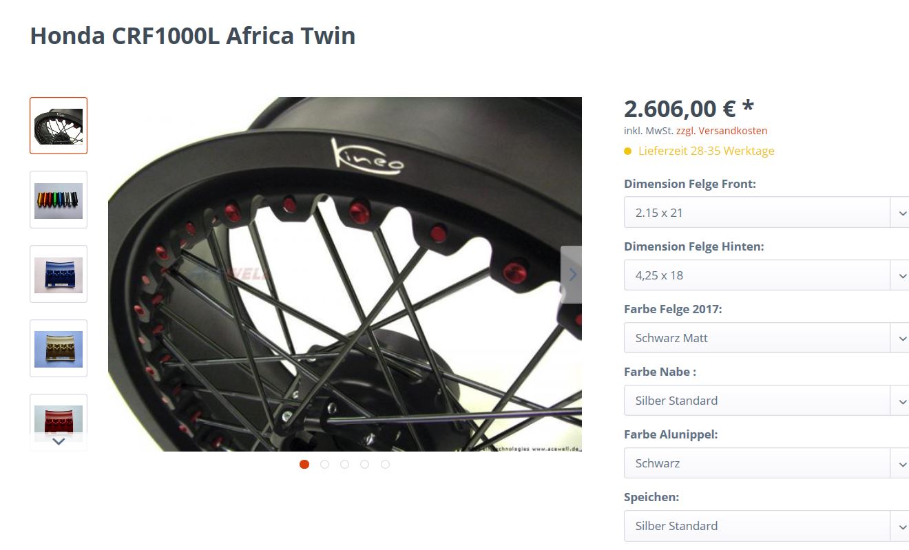

    Das ist ja ganz interessant mit dem Schlauchlossystem, allerdings erfordert das bei der AT eine neue VR Felge. Das macht die Lösung nicht gerade preiswert.
    Aber wenn man sowieso über einen zweiten Felgensatz nachdenkt, könnte man da direkt die schlauchlose Version bestellen.

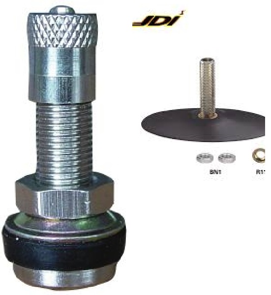

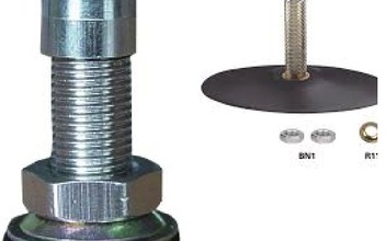

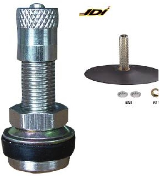

    Man braucht zum Nachsehen nur eine Blick auf das Ventil werfen um zu erkennen, ob man mit Schlauch oder ohne unterwegs ist. Die Ventile bzw. das was aus der Felge rausschaut unterscheidet sich grundlegend zwischen Schläuchen und eingesetzten Ventilen.
    Ich bin immer wieder erstaunt, mit wie wenig Sachverstand manche Aussagen getroffen werden. ;)
