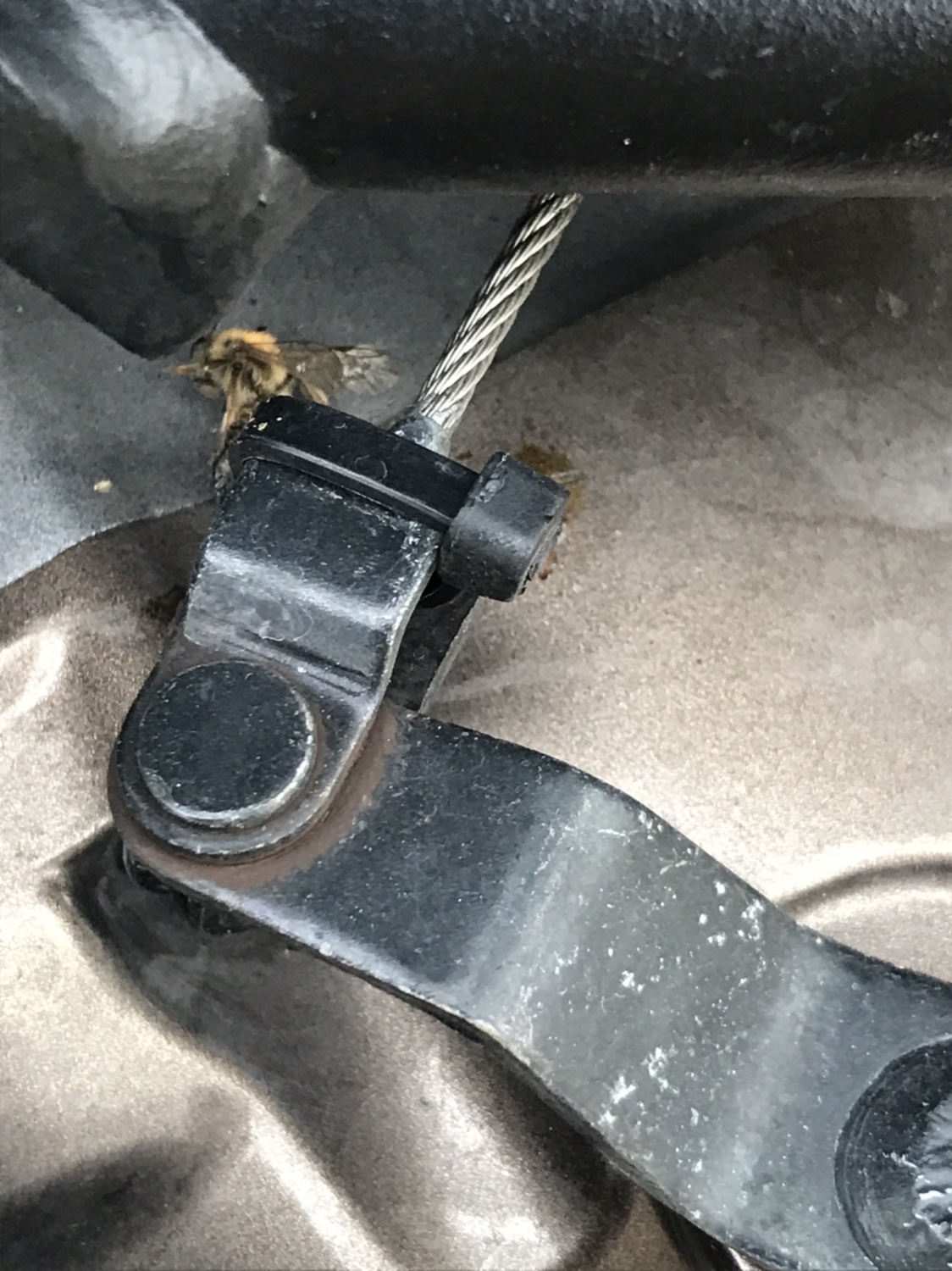

  • #18
    Hallo Claus hallo alle anderen,
    das ist mir 2017 auch vollbeladen bergab passiert....ich könnte gottseidank die Fuhre unbeschadet anhalten.
    Dann habe ich den Kupplungszug mit einem kleinen Kabelbinder gesichert.
    Seither hätte ich keine Probleme mehr.
    [attachment=0]IMG_6996.jpg[/attachment]
    Gruß Ralf
  • #20
    Na, da bin ich froh doch nicht geträumt zu haben. So etwas ähnliches schwebt mir auch vor.
    Danke und Gruß
    Claus
