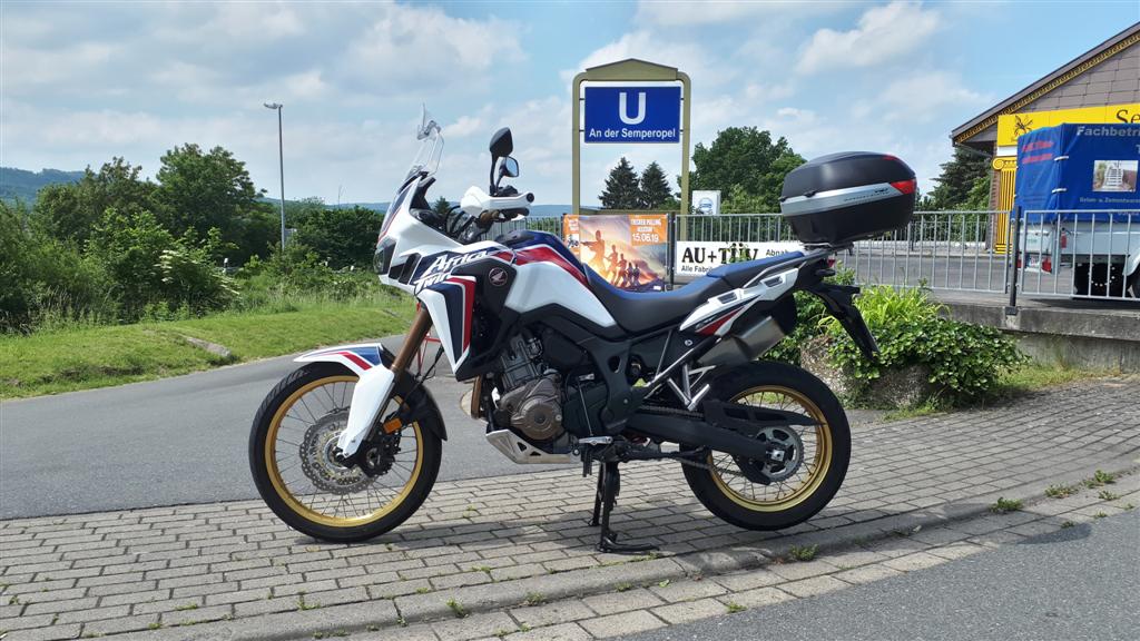

    Das ist auch gleichzeitig ein Monokey Topcaseträger!
    Ich habe ein Givi V47 Topcase gekauft, das sitzt bombenfest, da klappert nichts!
    Es passen 2 Integralhelme rein, auch optisch passt es meiner Meinung nach gut an die Africa Twin.

    Dann werde ich mir wohl dieses Teil holen! Danke! Kannst du mal ein Bild mit montierte Topcase posten?

    Danke für das Foto, sieht tatsächlich gut aus :)
