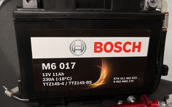

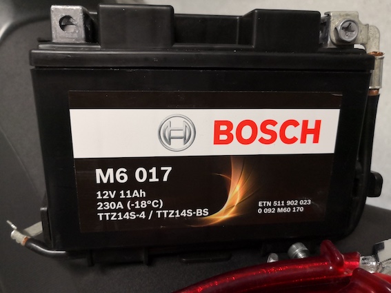

    also ich war heute morgen erst mal draussen um die Batterie im ausgebauten zustand zu messen. Da hatte sie gesunde 12,72V.
    [attachment=3]BOSCH-Africatwin.jpg[/attachment]

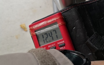

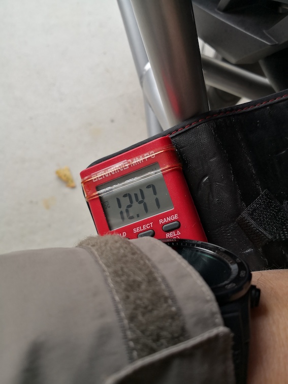

    Eingebaut hat die Batterie dann 12,47V.
    [attachment=2]Bosch-Batterie-eingebaut.jpg[/attachment]

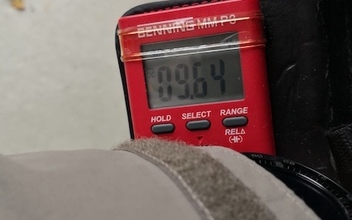

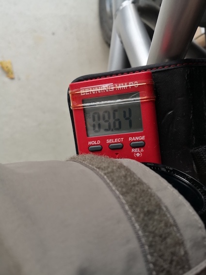

    Wenn die Zündung an ist hat die Batterie 9,64V.
    [attachment=1]BOSCH-Batterie-zuendung.jpg[/attachment]

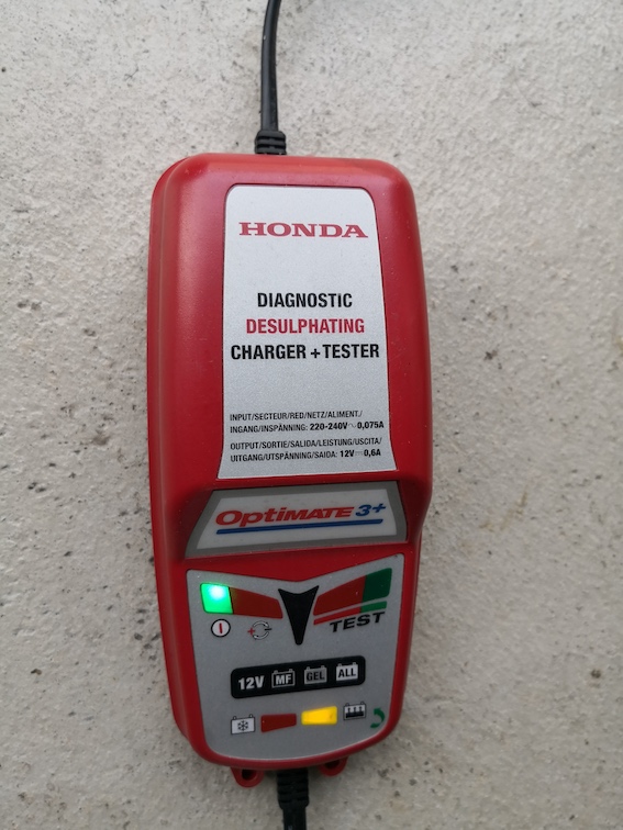

    Das hier ist mein Ladegerät Optimate 3.
    [attachment=0]Optimate-3-Ladegeraet.jpg[/attachment]
    Ich glaube die Batterie hat wirklich einen Schaden, sie ist jetzt eingebaut und hängt am Ladegerät. Gestern bin ich ca. 50km-60km gefahren, das sollte genug Ladung sein um das Motorrad zu starten, davor war die Batterie 2 Tage am Ladegerät und es hat grün geblinkt, das heisst eigentlich dass die Batterie i.O. ist.
    Die Bosch ist mit 11AH angegeben, die vorherige Batterie welche eingebaut war ist mit 11,8AH angegeben. Hmmm.
  • #12
    Moin
    ich denke diese fehlenden 0,8A machen den Kohl nicht fett. Wenn die Batterie bei Zündung an so weit abfällt hast du entweder einen immensen Verbraucher drin, was ich für unwahrscheinlich halte, oder die Batterie ist tatsachlich defekt. Wenn du die bei Bosch geholt hast bringe die doch einfach mal zum prüfen da hin. Die können einen Belastungstest dort machen. Alternativ kannst du ja auch mal den Ruhestrom messen, einmal Zündung aus (sollte dann irgendwo zwischen 0 - max 1A sein) und einmal bei Zündung an (hier unbedingt den max Meßbereich des Multimeters beachten damit du es nicht killst denke 20A sollten schon sein). Leider weiß ich hier den Wert nicht was hier sein sollte aber vieleicht hat das ja schonmal jemand gemessen.
