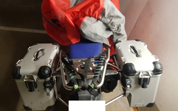

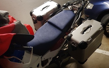

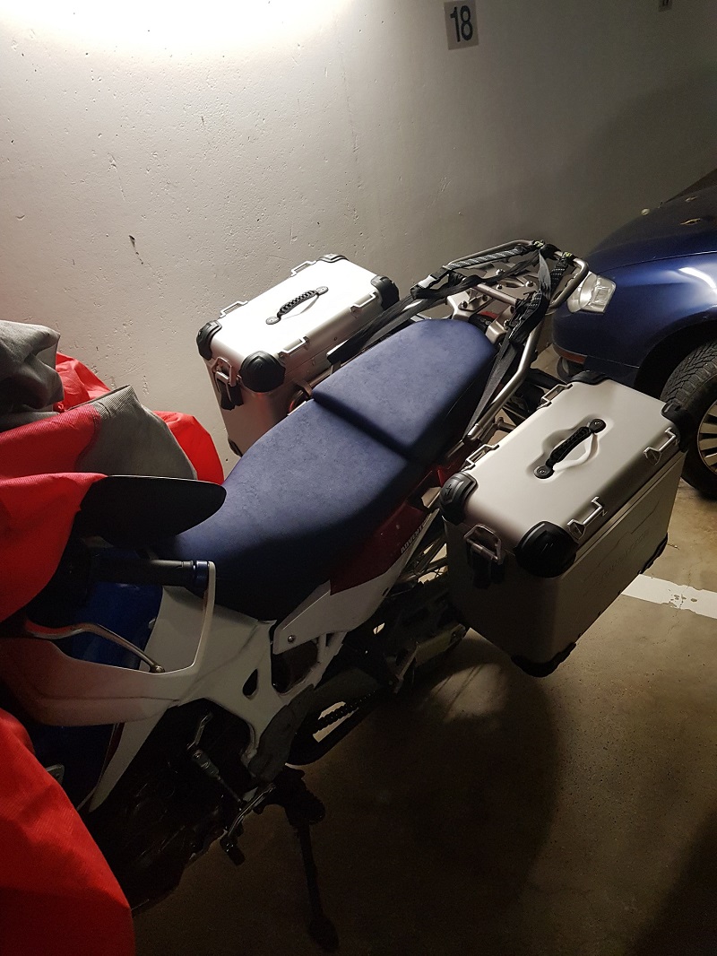

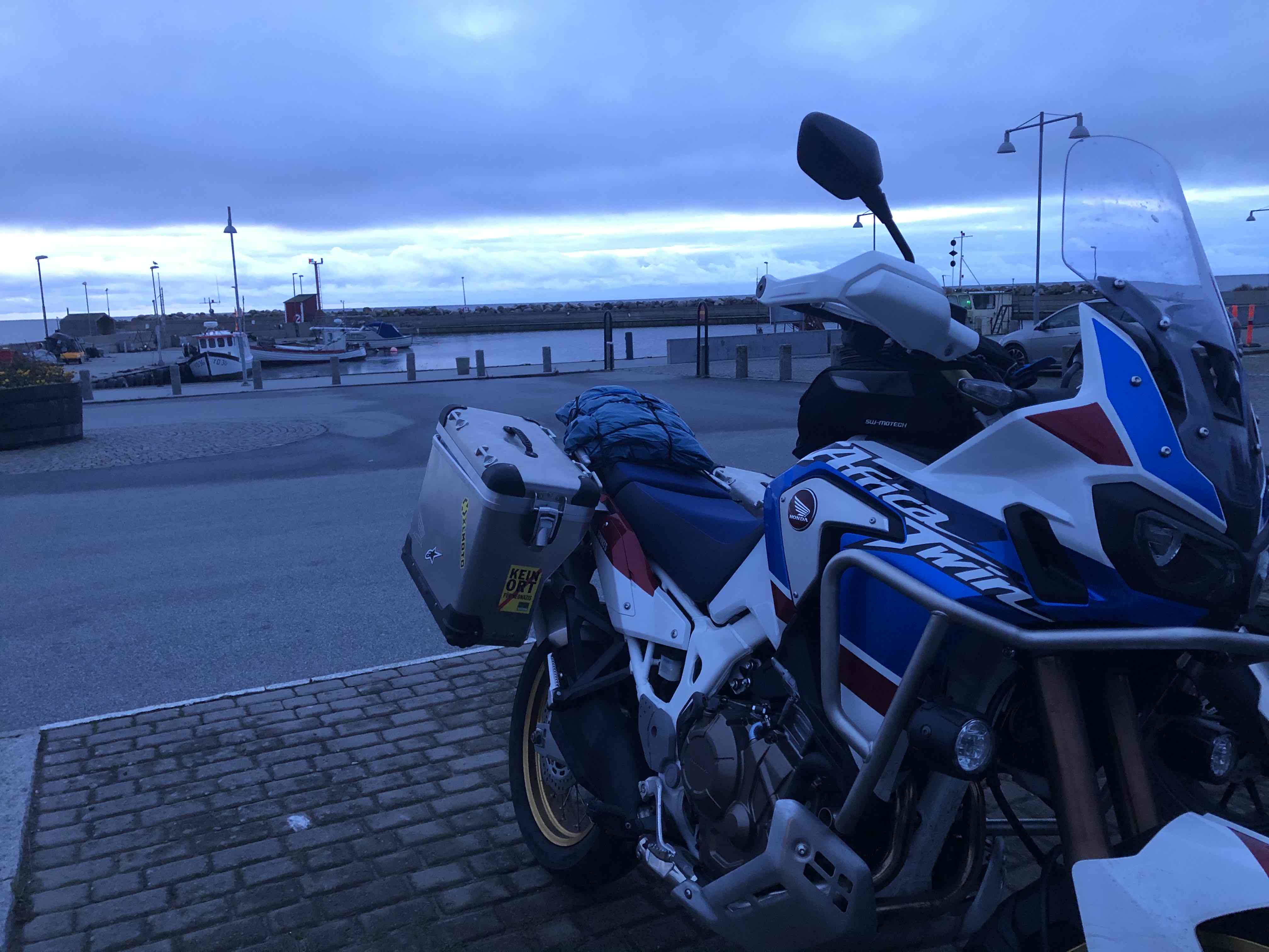

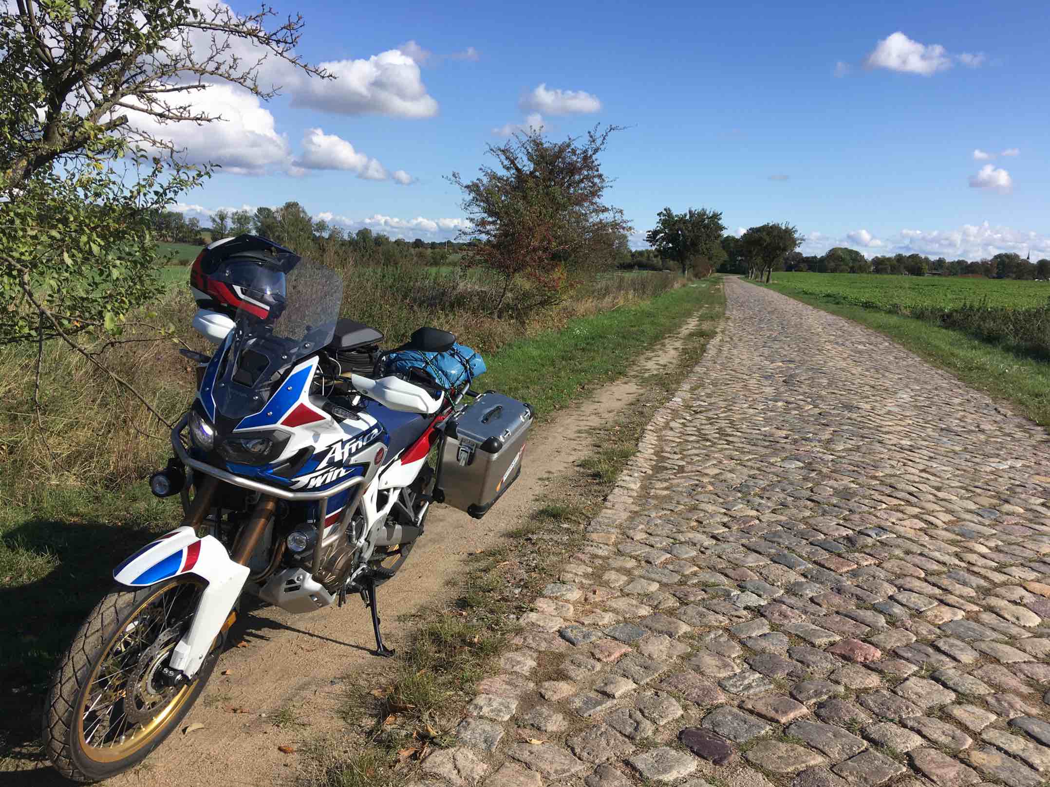

    Kann mir bitte jemand erklären wozu man die "Cut Out" Version braucht? Auf dem ersten Foto von "The_Viking" sieht man doch klar, dass der Koffer neben dem Auspuff sitzt und die Aussparung nicht um den Auspuff geht. Damit ist sie mEn sinnlos und man verliert doch einfach nur Volumen im Koffer?! :?
    Oder schnalle ich es einfach nicht :?:
  • #17
    Vlt möchte er noch 'ne Werkzeugkiste in dem Ausschnitt unterbingen :D
    Ich dachte auch immer, dass CutOut dann wie die von Koboldbike oder original Honda gehandled werden. Quasi um den Endschalldämpfer herum.
  • #18

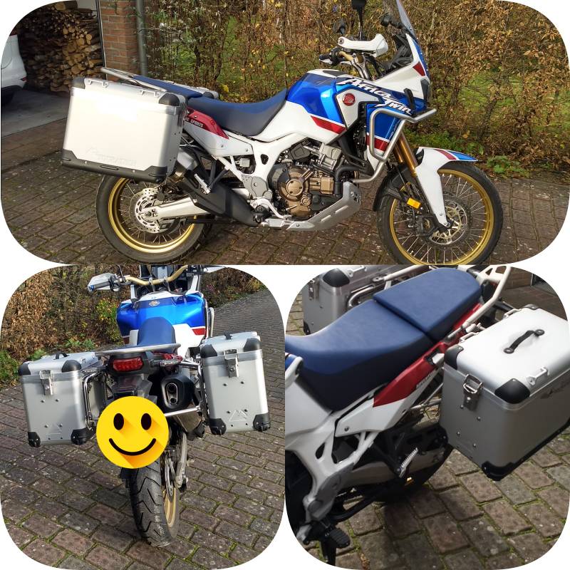

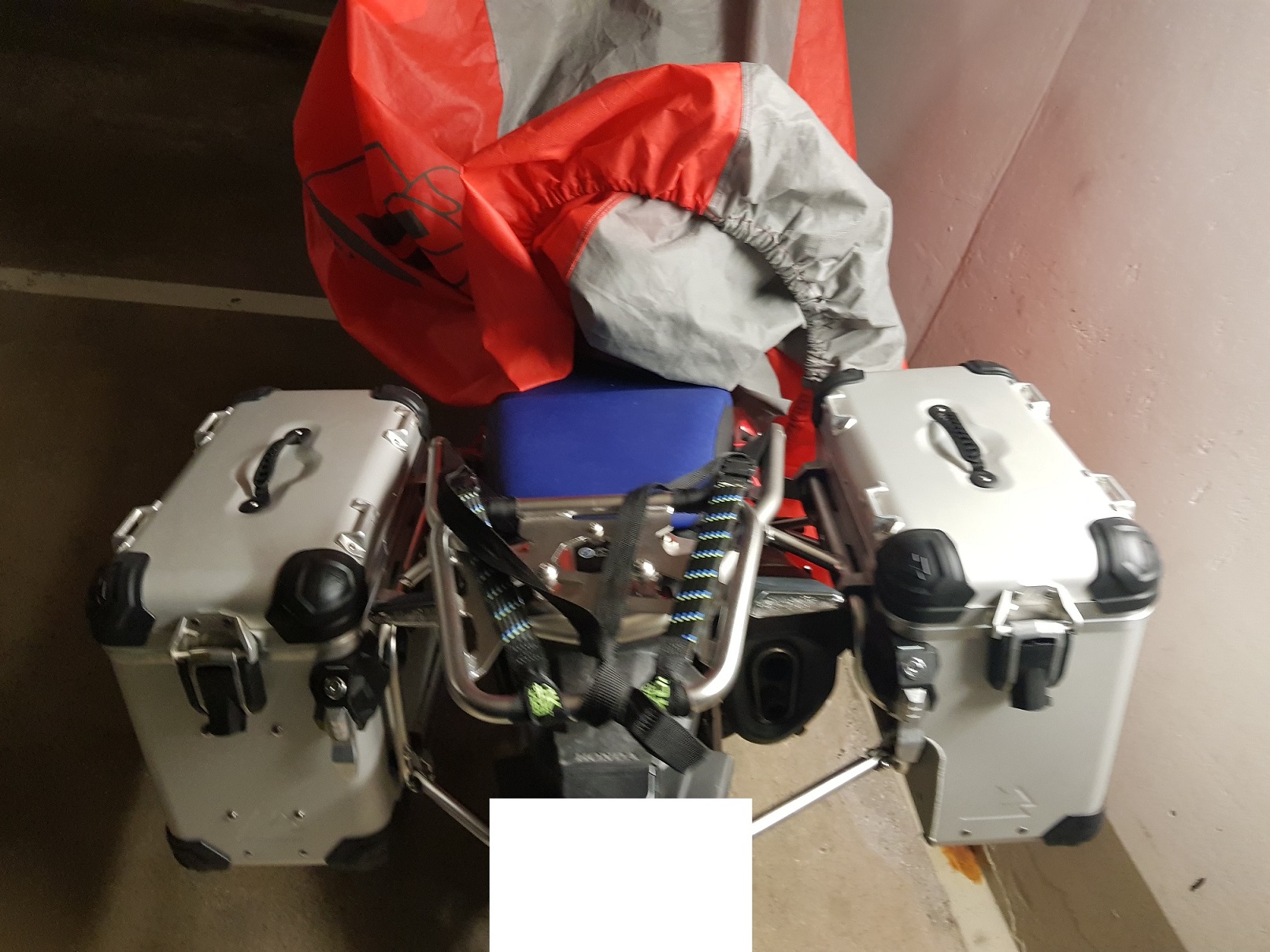

    Die Koffer sind eindeutig am falschen Gestänge montiert! Das sieht sehr nach dem "normalen" Gestänge aus. Auf den unteren Bildern der anderen User sieht man, dass der Cut-Out-Koffer wesentlich enger anliegt. Im Webshop von TT sieht man das auch:
    https://shop.touratech.de/zega…00l-adventure-sports.html
    Das ist ja auch Sinn der Sache...
    Das gleiche Volumen können die Koffer nicht haben.
  • #19
    Hi,
    ich hatte zum Thema Kofferunterschiede TravelPack und EVO von Touratech einen Schriftverkehr mit dem Support.
    Die Gestänge sind unterschiedlich, die Koffer von Honda sind eine Mischung aus den Pro2 und den Evos, wobei der normale Koffer das Volumen des 38er von Touratech hat ("die rechnen wohl anders", ich denke der Deckel wird bei Honda nicht mitgerechnet). Der Cut-Out ist jedoch kleiner da die Schräge anders verläuft - dadurch passt das Gestänge auch nicht. Dieses kommt auch nicht von Touratech.
    Der Volumengewinn wäre somit nur auf der Auspuffseite.

    Um es mit den Worten von Touratech zusagen ...
    "Die Koffer rücken näher an die Fahrzeugmitte, dadurch wirken die symmetrischen Kofferdeckel insgesamt harmonischer."
    Leider ist die Harmonie nur bei dem von Honda angebotenene TravelPack Kofferset zu 100% gegeben ,
    beim TT EVO steht der rechte Koffer weiter ab und die Symmetie ist somit ähnlich dem geraden Koffer Schei....... ,
    der Winkel der Aussparung ist auch ein anderer . Haltet somit die Augen offen nach dem Honda Koffer !!!
