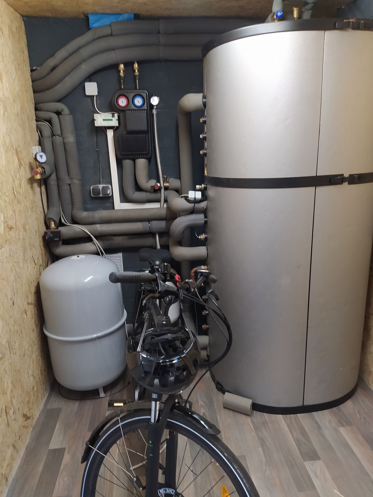

    Update von meinem Post vom 24. September.
    Die Solaranlage ist fertig installiert und fördert seit gestern die Energie der Sonne in meine Heizung.
    Jetzt kann ich 3 xxx machen und komme endlich mal wieder dazu das Möp zu bewegen.

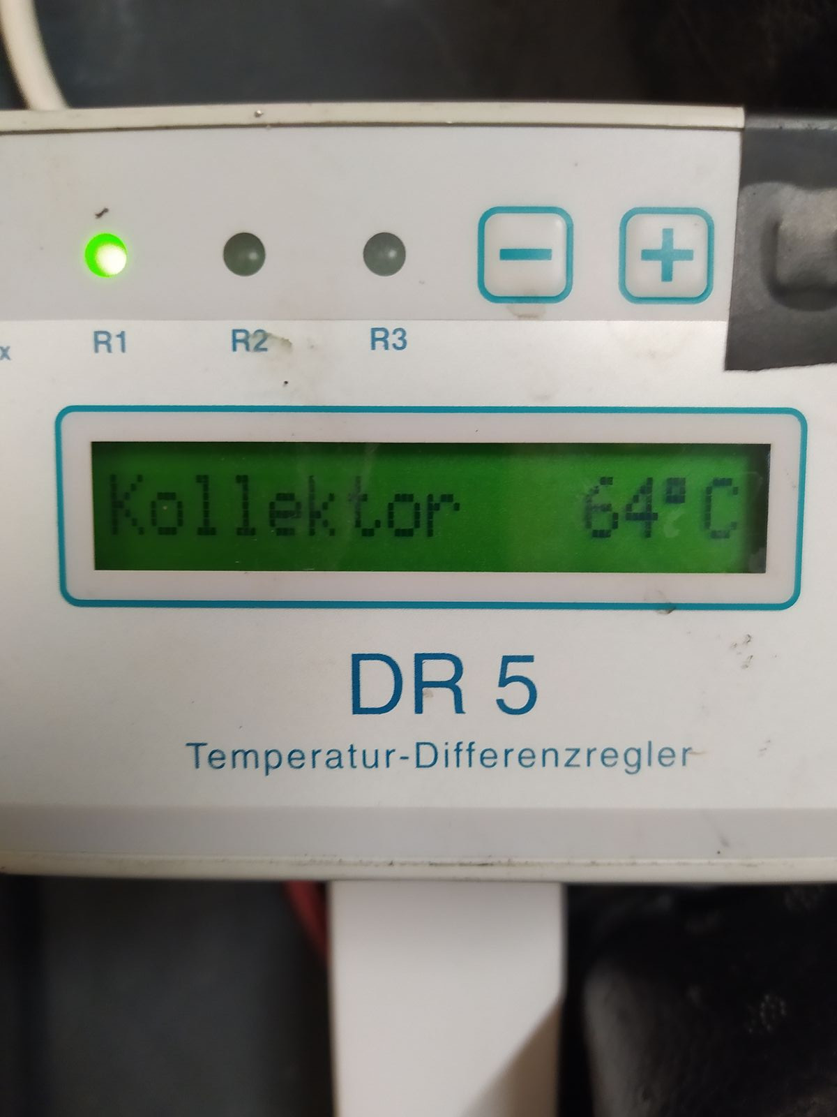

    Für das ersparte Heizöl kann ich dann im nächsten Jahr eine Urlaubsfahrt mit der AT planen, sofern hier im Norden ordentlich die Sonne ☀️ scheint. Heute hatten wir ca. 17 Grad und pure Sonne und die Anlage brachte es auf über 60 Grad am Kollektor.
    Grüße Ralle

    Und mit dem Fahrrad erzeugst finden Strom, oder wieso ist das da mit auf‘m Bild?
    :zwinker:
    Spaß beiseite: also Solarthermie-Anlage machst du Wasser im Kessel für die Heizung warm und speißt diese daraus, oder läuft das nur „ad hoc“ ohne Speicher?
    Wir machen derzeit „nur Warm-Brauchwasser“ damit und mit PV halt Strom.
  • #2.236
    Mit dem 3 Schichten Hygienespeicher (980 Liter) mache ich Brauchwasser, Heizung und Fussbodenheizung.
    Der Kessel springt nur noch an und feuert nach, wenn die Energie/Wärme aus dem Speicher nicht mehr reicht.
