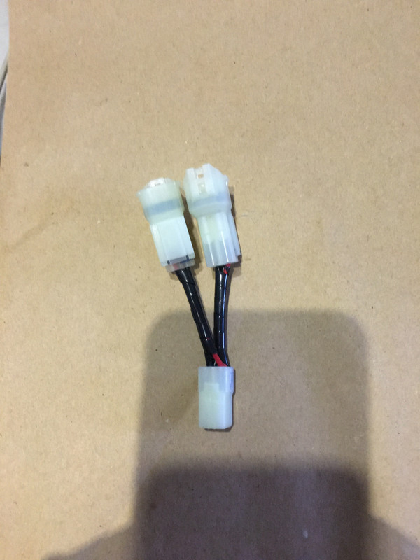

    Das stimmt aber so nicht ganz.
    Mit dem Y-Adaper kann man trotzdem alles so anschliessen wie man es möchte.
    Gibts für vorne als 4'er und hinten als 6'er.
    Beispielfoto von mir:
