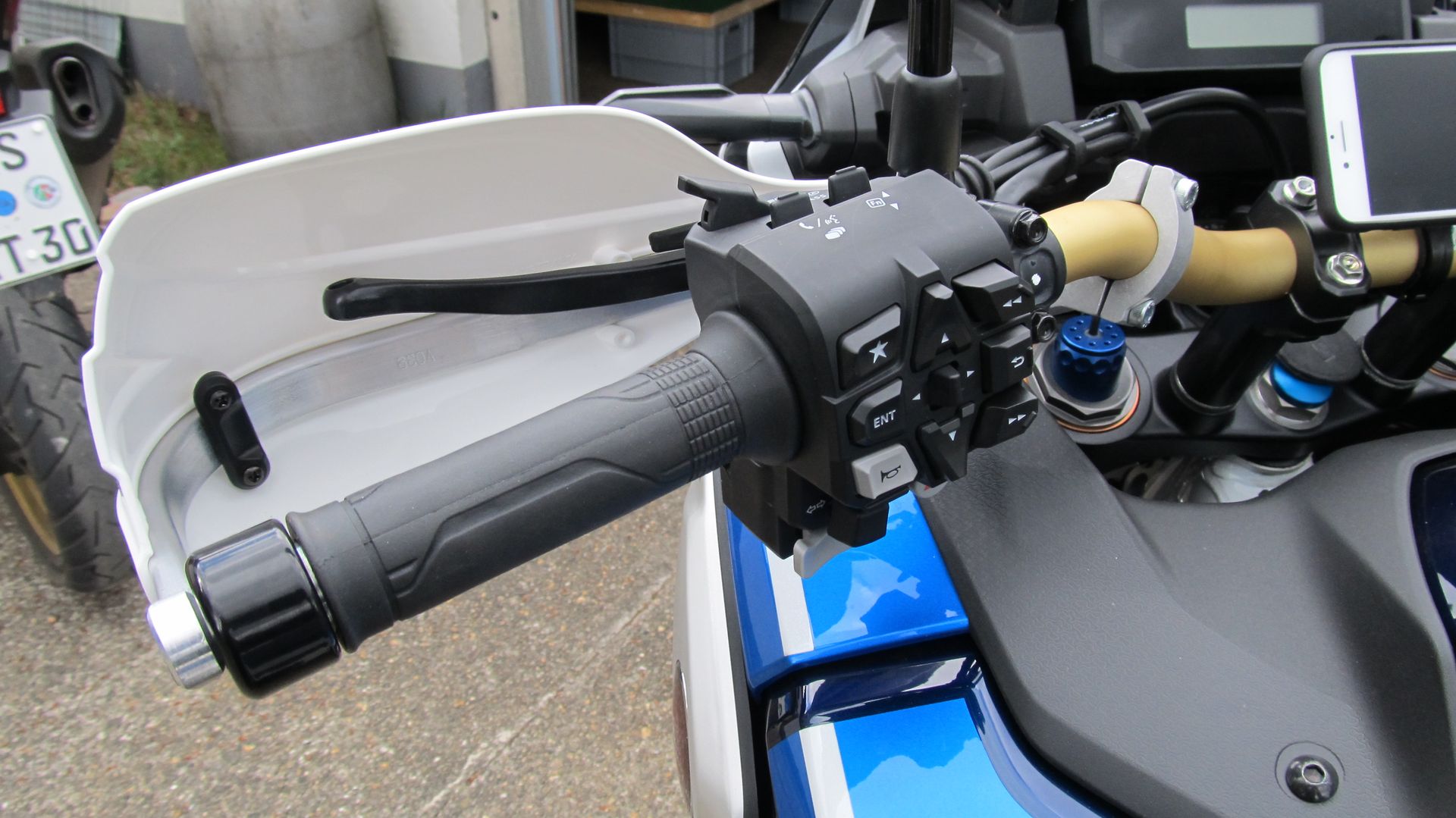

    unter mittelschwerem gefluche sind die Barkbusters nun dran gekommen.
    Es ist schon etwas fummelig, ein zweiter Satz Hände zur Montage und Justierung ist zu empfehlen.

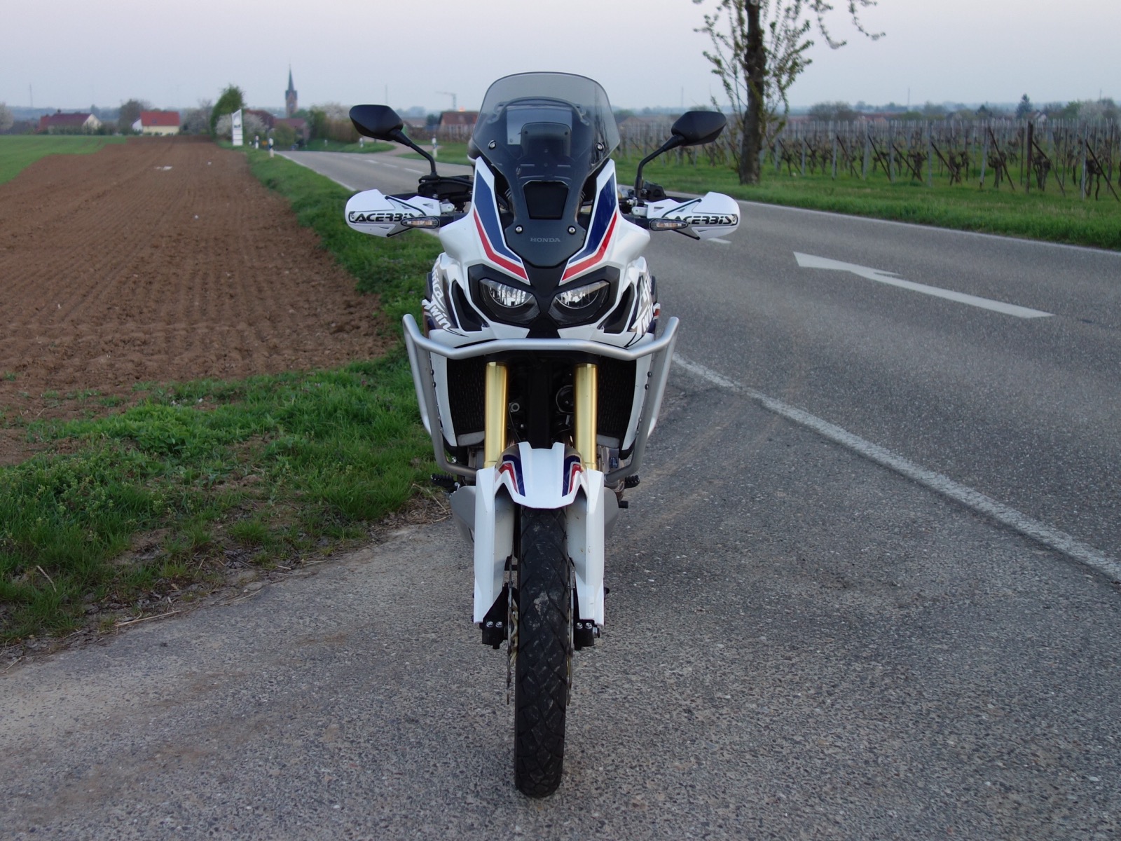

    ..ich habe mir damals in 2016 auch die Barkbuster angebaut. Was mir garnicht gefiel war diese hängende Optik. Ich habe mir kleine kleine Ausgleichsbleche angefertigt und die Griffschalen durch Acerbis ersetzt. Bei den BB bin ich immer beim winken an der Griffschale hängen geblieben.
    Meine Intension ist, dass bei Bodenkontakt die Armaturen möglichst intakt bleiben. Bei einigen Anbietern ist mir die Beschriftung zu markant- so auch bei Acerbis... aber jeder Jeck ist eben anders 😉

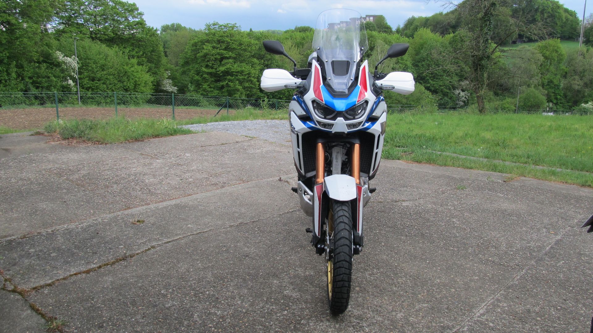

    Bei RuggedRoads (siehe oben) gibt es auch Barkbusters in Version VPS, die haben keine 'hängende Optik'. Oben gibt es einen kleinen Spoiler, den man im Sommer abnehmen koennte. Zudem lassen sich unterschiedliche Farben fuer Verkleidung und Spoiler waehlen.
    (Das einzige Foto von vorne, das ich auf die Schnelle finde.)
    Sicher sein kann man da natuerlich nie, aber ich habe schon diverse Motorraeder auf die Schuetzer von Acerbis, Barkbusters, KTM etc. fallen sehen. Sofern sie einen Alubuegel hatten, ist nie etwas Schlimmes passiert. Ob mit oder ohne Schutzbuegel, ziehen viele Endurofahrer die Klemmung der eigentlichen Armaturen nur soweit fest, dass sie sich nicht von alleine bewegen, sich bei einem Sturz aber doch wegdrehen koennen.
