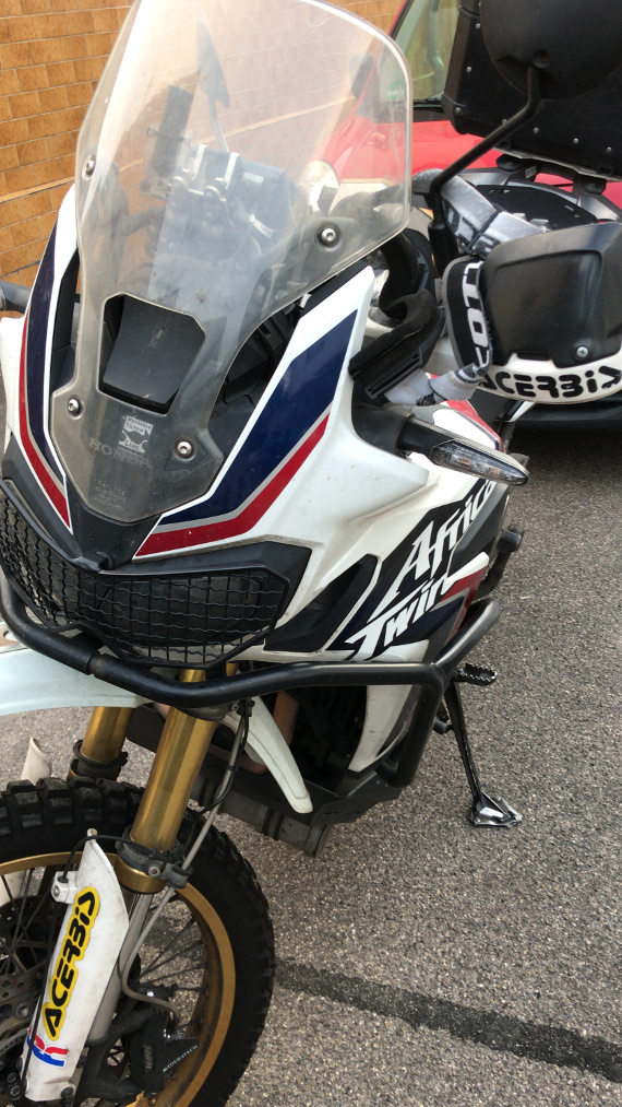

    es gibt hier im Forum ja inzwischen einige Erfahrungsberichte, über Sturzbügel und deren Schutzwirkung im Falle von Stürzen auf der Straße. Aus eigener Erfahrung kann ich Dir nur sagen, daß z.B. der Deckel der Kupplung auf der linken Seite recht exponiert ist und in Mitleidenschaft gezogen werden könnte.
    Der Heed Bunker an meiner AT hat hier am meisten Material beim Sturz gelassen, aber den Kupplungsdeckel bestens geschützt.
