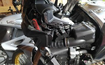

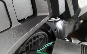

    Ich hatte mir als ich meine SD06 im Abverkauf geholt habe, gleich die Steckdose, Heizgriffe und Hauptständer einbauen lassen. Heute habe ich noch ein Navi montiert und dann gesehen, da hat sich doch so einiges unter der Verkleidung getan. Zumindest wenn ich die Bilder und Videos dazu anschaue.
    Die original Steckdose hat ein realtiv kurzes Kabel und wird direkt in einen passenden Stecker an der linken Seite gesteckt. Ich habe leider keine Bilder davon gemacht. Den Stecker habe ich unten nicht mehr lösen können.
    Der 4 polige Zubehörstecker liegt jetzt auch höher und das Tachokabel muss nicht abgenommen werden. Das Navi selber habe ich dann mit Stromdieben die ich in die Leitung der 12V Steckdose gepresst habe abgenommen. Somit sind die Zubehör Stecker noch ungenutzt.
