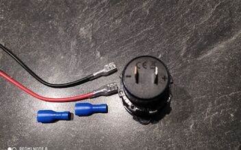

#37 Mahlzeit, wollte nur mal mitteilen das es möglich ist die
12 Voltsteckdose von Louis... ohne die Verkleidung abzubauen - zu instalieren.
Das ganze ist aber nur für geduldige Schrauber.
Zuerst muss die Kontermutter von innen durch den vorhanden Spalt gedrückt werden, danach die Steckdose mit Kabel von Oben
einführen und die Kontermutter aufs Gewinde drehen.
Das ganze dauert keine 10 Minuten - danach nur noch die Verkabelung auf der rechten Seite unter dem Tank durch und fertig.
Wie gesagt nur für geduldige Schrauber ( der größte Aufwand ist die Kontermutter unter der Steckdose)
Viel Spaß beim Schrauben
#38 habe heute den USB Stecker getestet (ja mit eingeschalteter Zündung) und leider feststellen müssen, dass keine Spannung ankommt.
Entweder habe ich beim anklemmen die Sicherung verheizt, oder die Anschlusskabel doch verdreht. Nun ja, muss ich wieder alles auseinanderpflücken.
Hätte ich getestet, bevor ich die Verkleidung wieder angebaut habe, hätte ich mir ne Menge Aufwand ersparten können.
Wie heisst es so schön...man lernt nie aus
