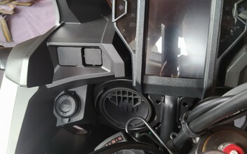

Hallo Ralle,
das Foto ist für dieses Forum zu groß. Ich hab's deshalb im anderen Forum hochgeladen. -

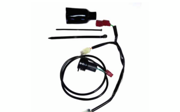

#17 habe mich nun für diese https://m.media-amazon.com/ima…IEg-iL._AC_UL320_ML3_.jpg entschieden, damit ich das Navi an die 2,4 A und das Smartphone an der Quickchargerdose laden kann und es hat eine Abdeckung gegen Nässe bei Nichtbenutzung. Kann mir jemand beantworten, ob die Originale Dose auch solche Kabelstecker hat oder muss ich hier Kabelverlängerung verlegen ? Ich habe noch nichts auseinandergebaut, habe mir aber schon einmal Videos von der Verkleidungsdemontage angeschaut.
#19 Moin zusammen,
habe wie schon erwähnt vor ,die originale 12 Volt Dose gegen eine USB Dose zu tauschen.
Hat jemand eine Anleitung, wie ich da vorgehen muss ?
Seitenverkleidung ab oder wie kommt man am besten dran ?
Die ATAS scheint ja doch ein wenig anders aufgebaut zu sein.
ich danke für jeder Tipp
#20 Nur mal eine Frage... warum nimmst du nicht einfach einen USB-Adapter? Sowas wie diesen hier
Kein Umbau nötig, und vor allem: Falls Du doch mal die Original-Steckdose brauchst, hast du eine...
