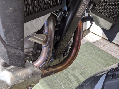

    Im S1-Modus fuhr ich eine Geschwindigkeit von ca. 30 km/h auf einer geraden und ebenen Strecke (kein Lastbetrieb), das DCT blieb konstant im 2. Gang und trotzdem hat die ATAS nervig geruckelt. Komischerweise verschwindet das Problem, sobald man schneller als 50 / 60 km/h fährt, obwohl sich die Drehzahl dabei kaum geändert hat, da das DCT entsprechend hochschaltet.
    Aufgrund des Hinweises von boxerdoc habe ich anschließend, als ich wieder zu Hause war, mir die beiden Abgaskrümmer angeschaut, und siehe da, ein Krümmer ist bläulich und der andere rot-bräunlich verfärbt 🤔🙁.
    Nächste Woche habe ich die 1000er Inspektion werde dies mal beim FHH ansprechen.

    ich war auch nochmal nachsehen, meine Krümmer haben die selben Farben 😬

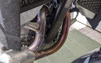

    Meine nicht. So sehen die nach den ersten 500 km aus:
    Nun die Frage an die Profis. Ist das was wegen dem man sich Sorgen machen sollte und eventuell den Freundlichen fragen, oder ist das ein rein optischer "Mangel" den man getrost ignorieren kann?

    Hi,
    bei der 1100er ist das nicht ganz so, aber der rechte Krümmer ist kürzer bevor es am Kat etwas staut, drum wird der wärmer.

    Enduro, meintest du, dass deine Krümmer beide gleichfarbig sind oder, dass deine Krümmer so wie bei mir unterschiedlich verfärbt sind (d. h. der kürzere ist bläulich und der längere eher rötlich)?
  • #69
    Genau wie bei dir, aber fahren tut sie einwandfrei. In Tempo 30 Zonen fahre ich im S1 Modus.

    Das kannst du getrost ignorieren.
    Boxerdog ging von einem BMW Boxer aus, das ist mit dem Krümmer der Twin nicht vergleichbar.
    Durch unterschiedliche längen und zusätzliche Versteifungsbleche kann die Temperatur nicht identisch sein.
    Ergo, wird sich auch eine andere Farbe einstellen.
