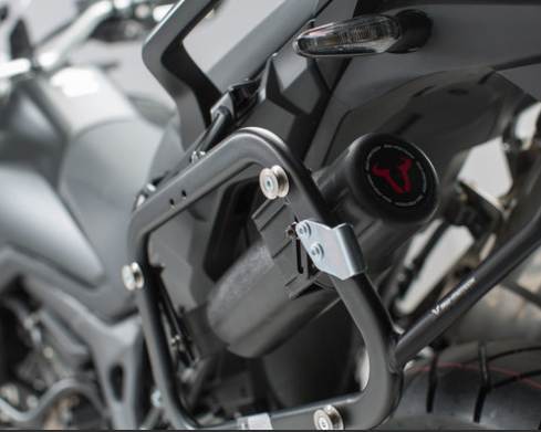

Moin zusammen,

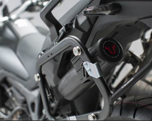

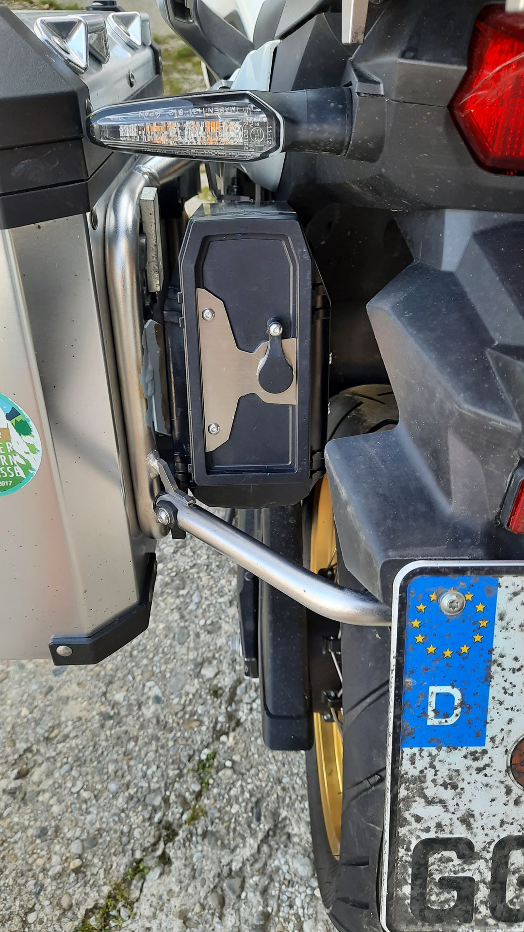

ich habe an meiner ATAS einen Trax ADV Kofferträger montiert und suche eine passende Werkzeugbox. Die Box von SW-Motech (siehe Bild) ist reichlich klein. Kennt jemand eine größere Box, die man ebenfalls an diese Träger montieren kann?

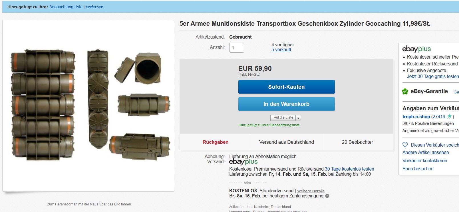

Ich finde die "Munitionskiste rund" wesentlich besser. Ist kein NoName Hersteller mit China Plastik, sondern eh robustes Teil für Militär. Es gibt verschiedene Auführungen.
Ich habe die von GIVI.
https://www.amazon.de/GVI-S250…hvtargid=pla-423798779985
Musste ich geringfügig modifizieren, ist aber recht geräumig und wasserdicht.

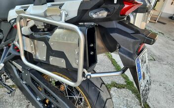

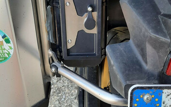

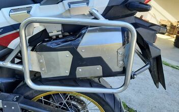

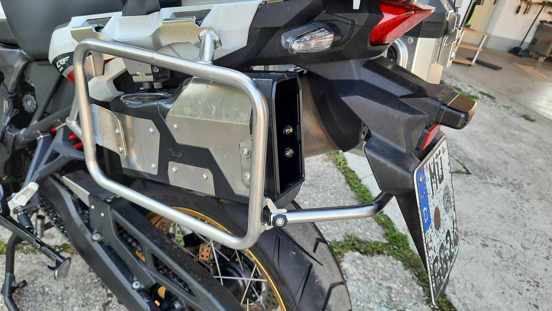

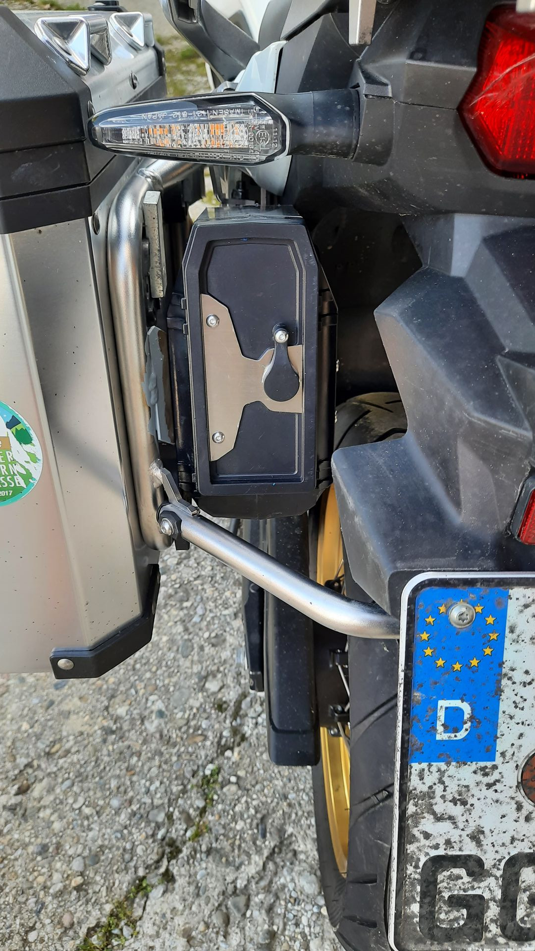

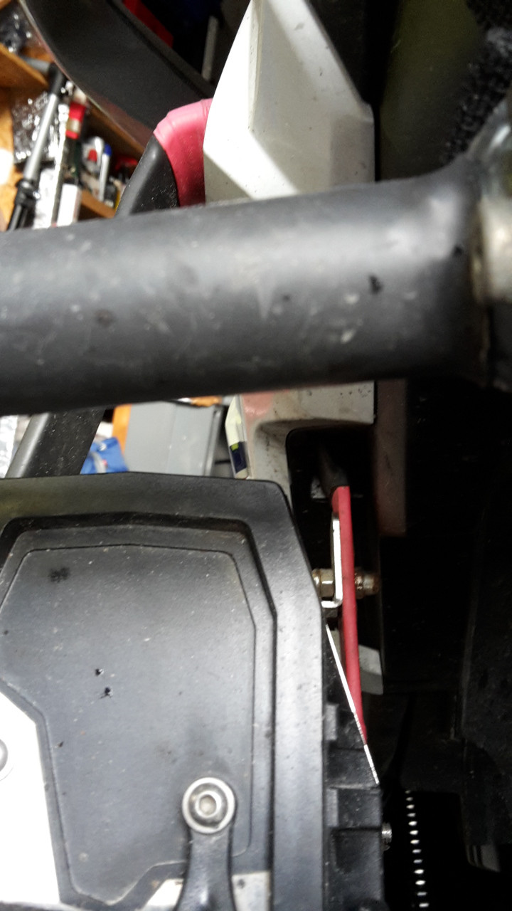

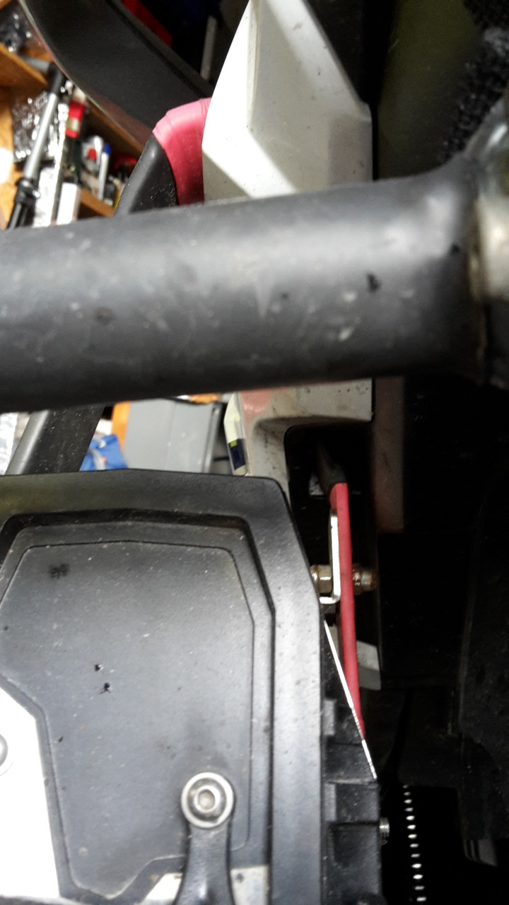

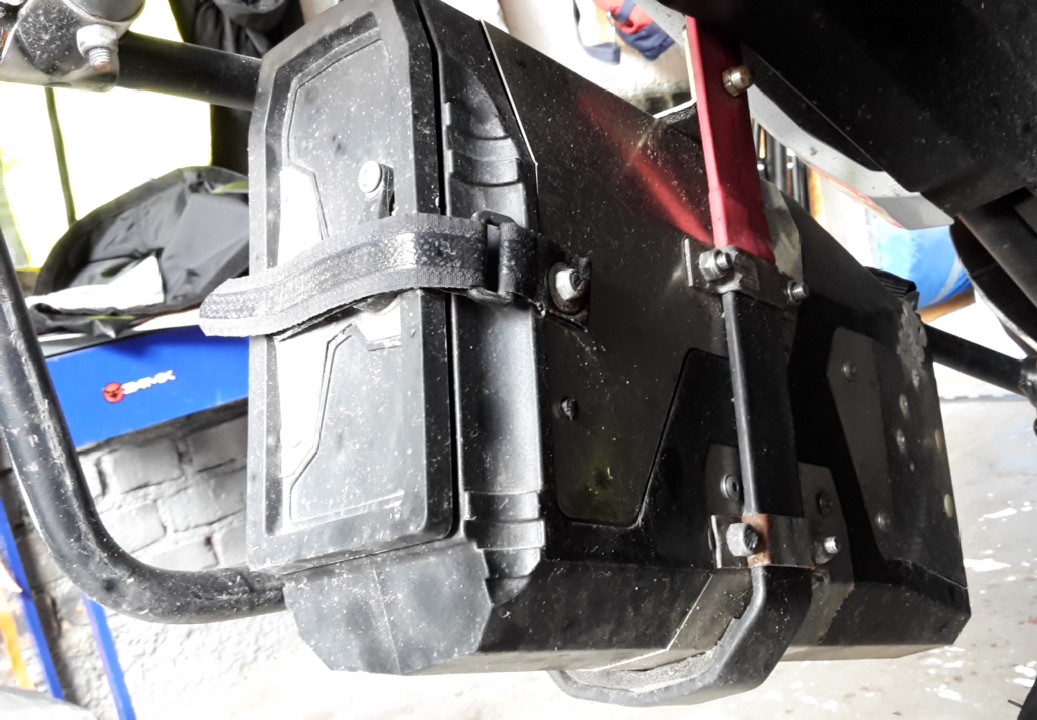

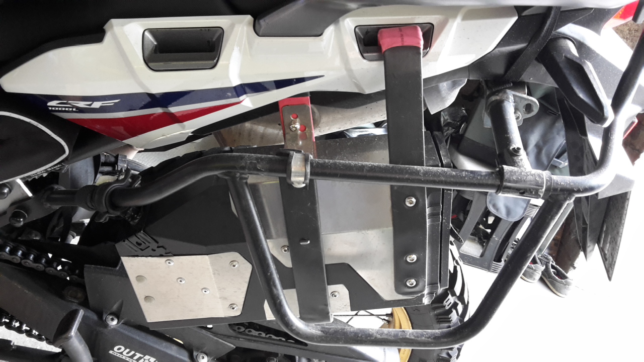

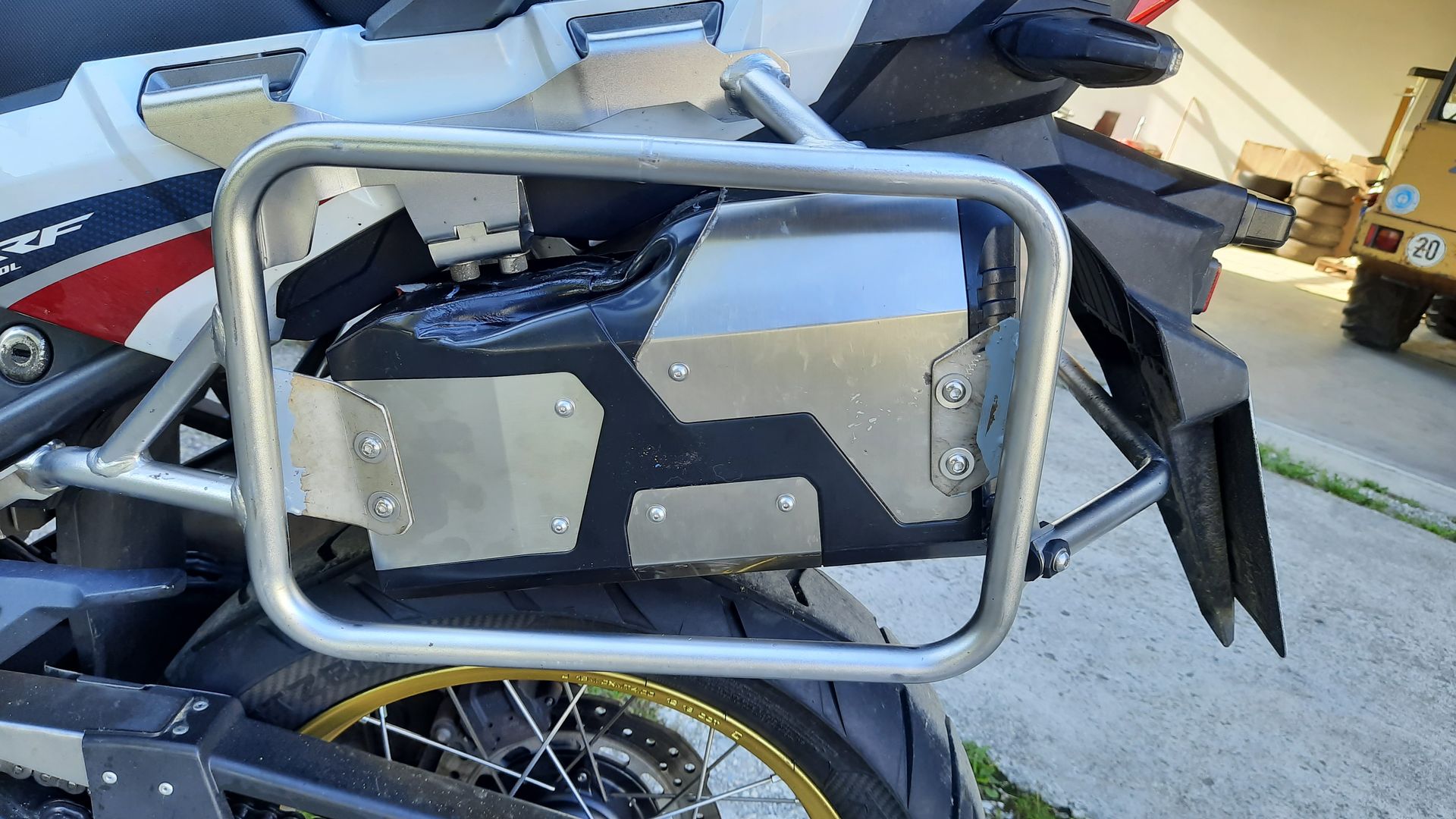

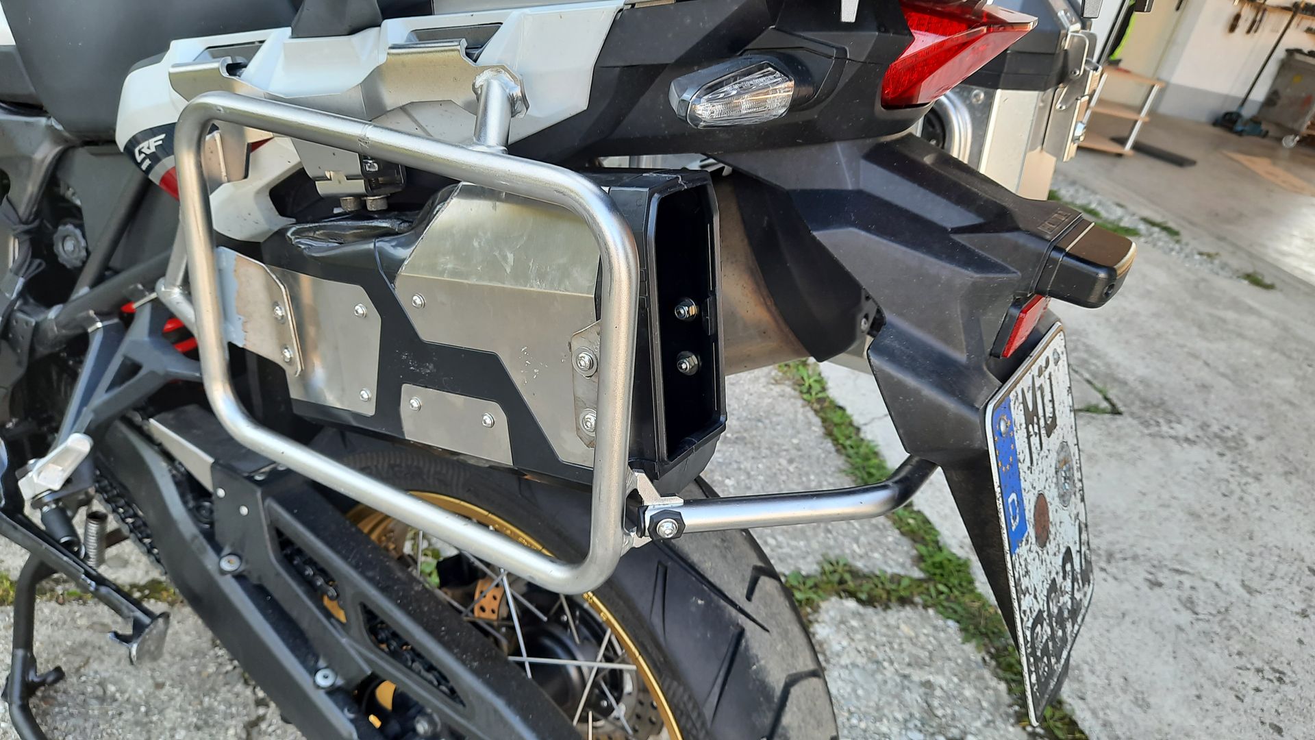

Hallo Holger,
hier sind die Bilder:
Dimi

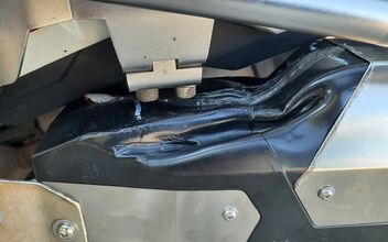

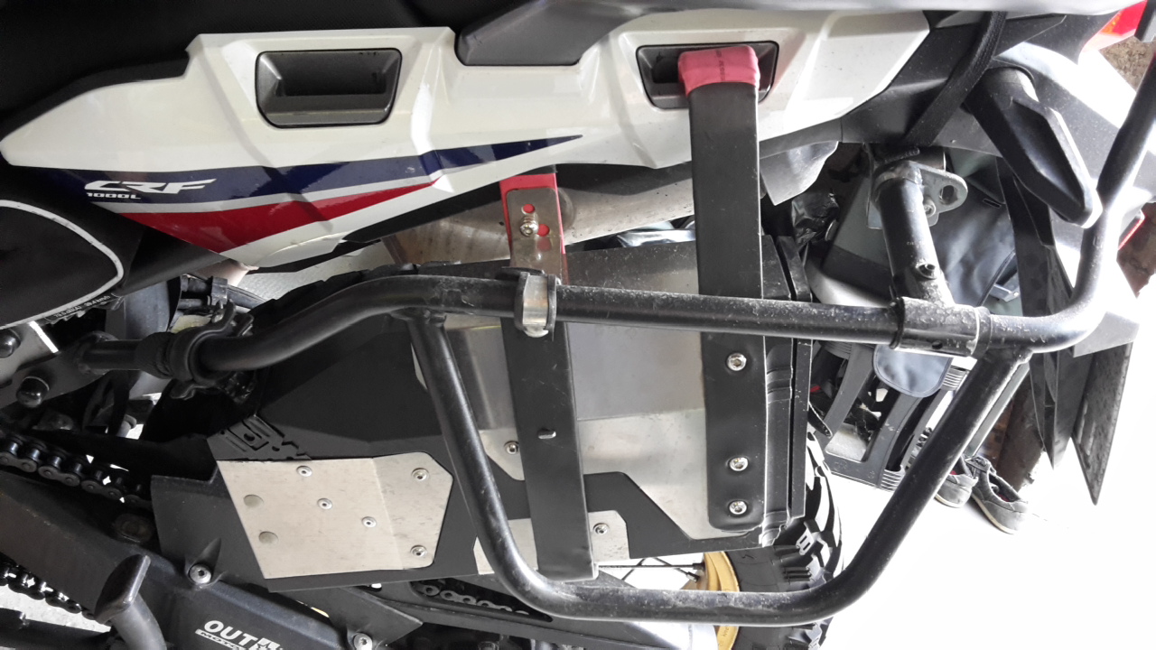

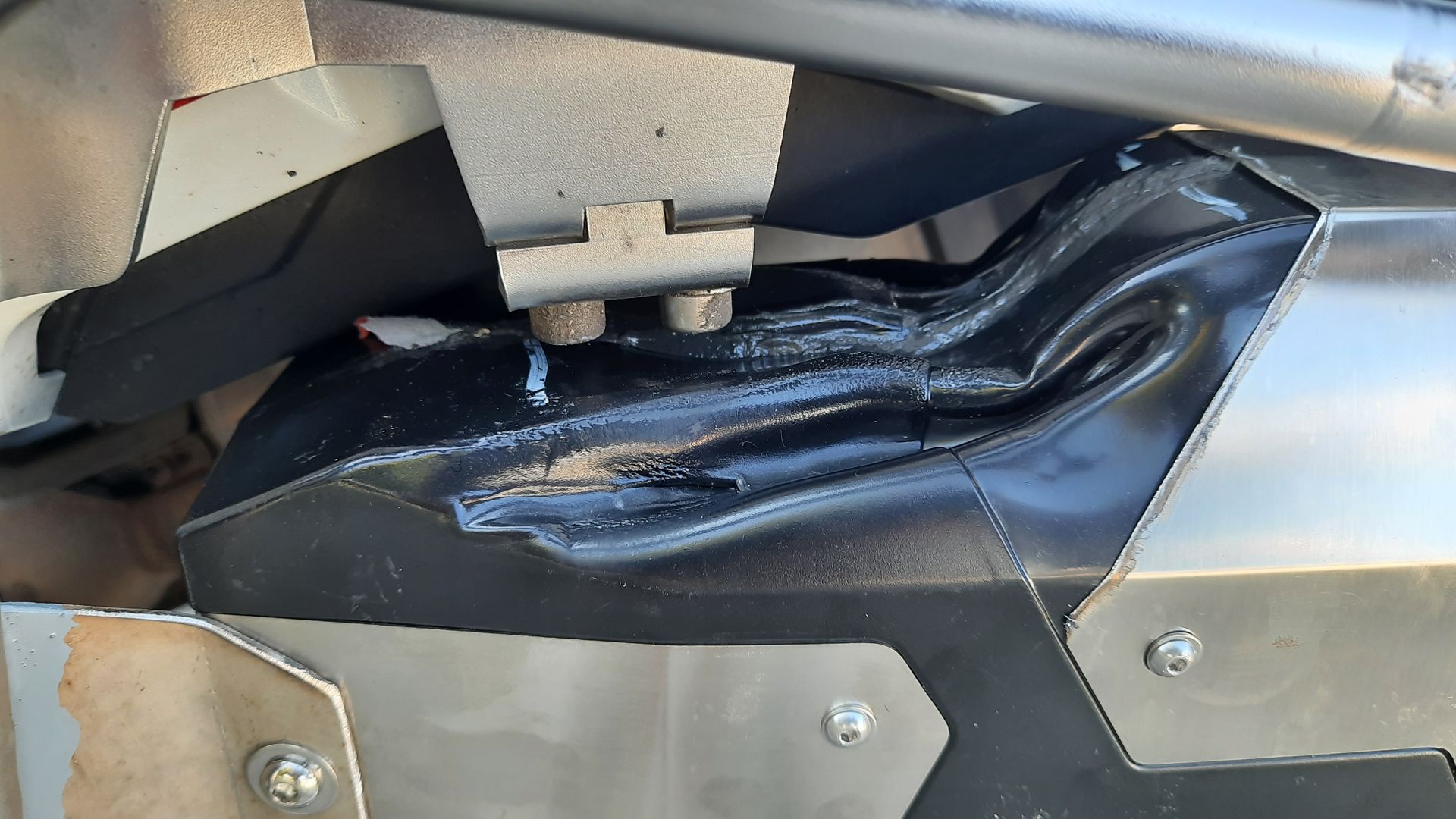

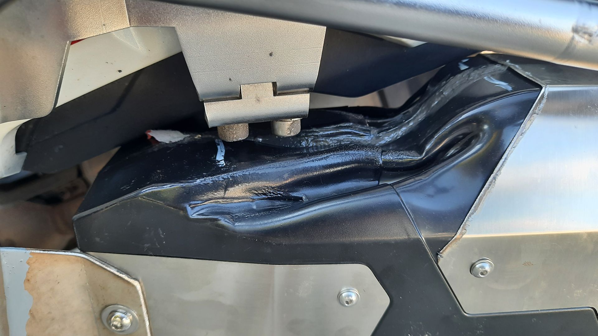

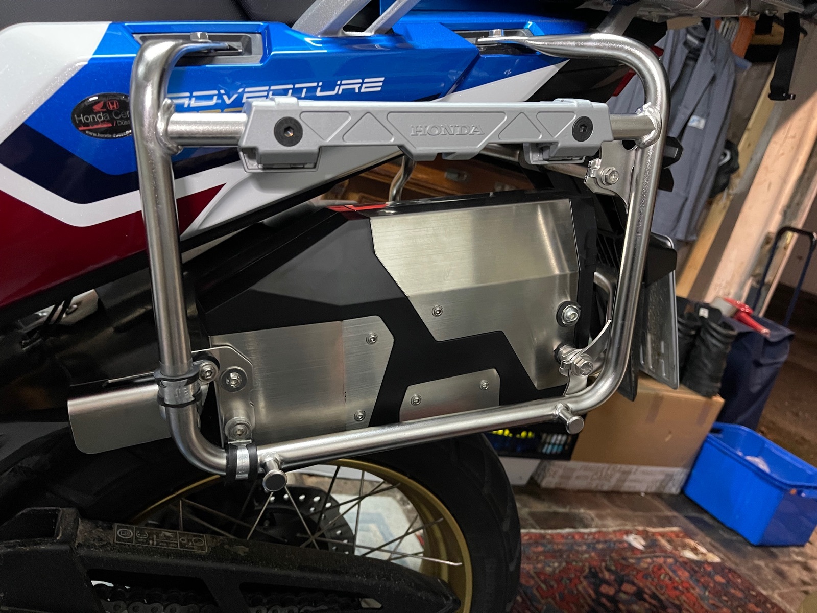

Hab an meiner 1000er die Touratech-Träger. Die ebay Box für die GS habe ich passend gemacht: oben mit dem Fön erhitzt, eingedrückt ( sonst hätte der Platz zum Kettenschutz bei maximalem Federweg nicht gereicht) und dann die beiden Kunststoffhälften mit 2K Kleber verklebt, Halterungen an den Träger geschweißt und fertig

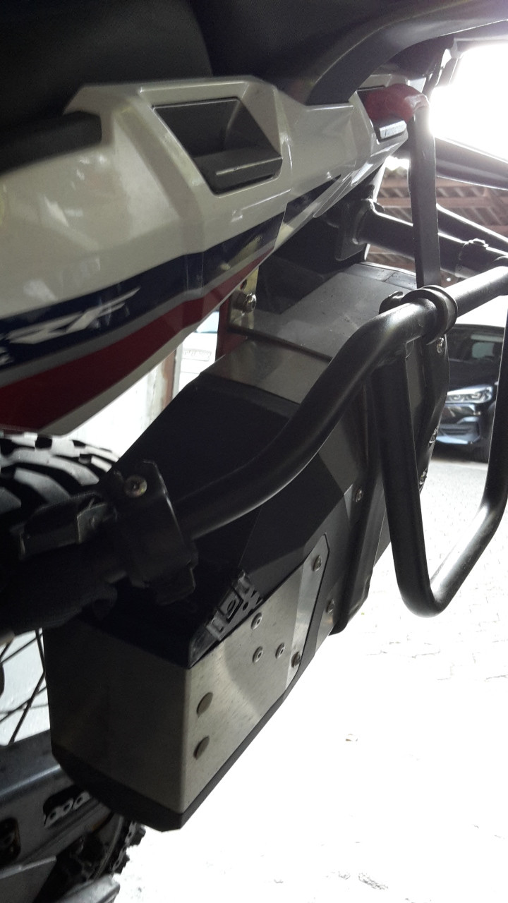

Hallo Dimi,
habe mir auch diese Box zugelegt und mit ein wenig Basteln, Hülsen drehen etc. passt diese Box ganz gut. Ich habe für eine längere Haltbarkeit keine Gummistopfen für die Bohrungen verwendet, sondern habe die Löcher mit Gummi-/Kunststoffunterlegscheiben und Schrauben/Muttern dicht gemacht. Die Box ist ein guter Tip, obwohl die immer noch zu teuer verkauft wird für die Verarbeitungsqualität...
Wenn mehr Bilder von den Befestigungen benötigt werden sollten, stelle ich die gerne noch ein.
