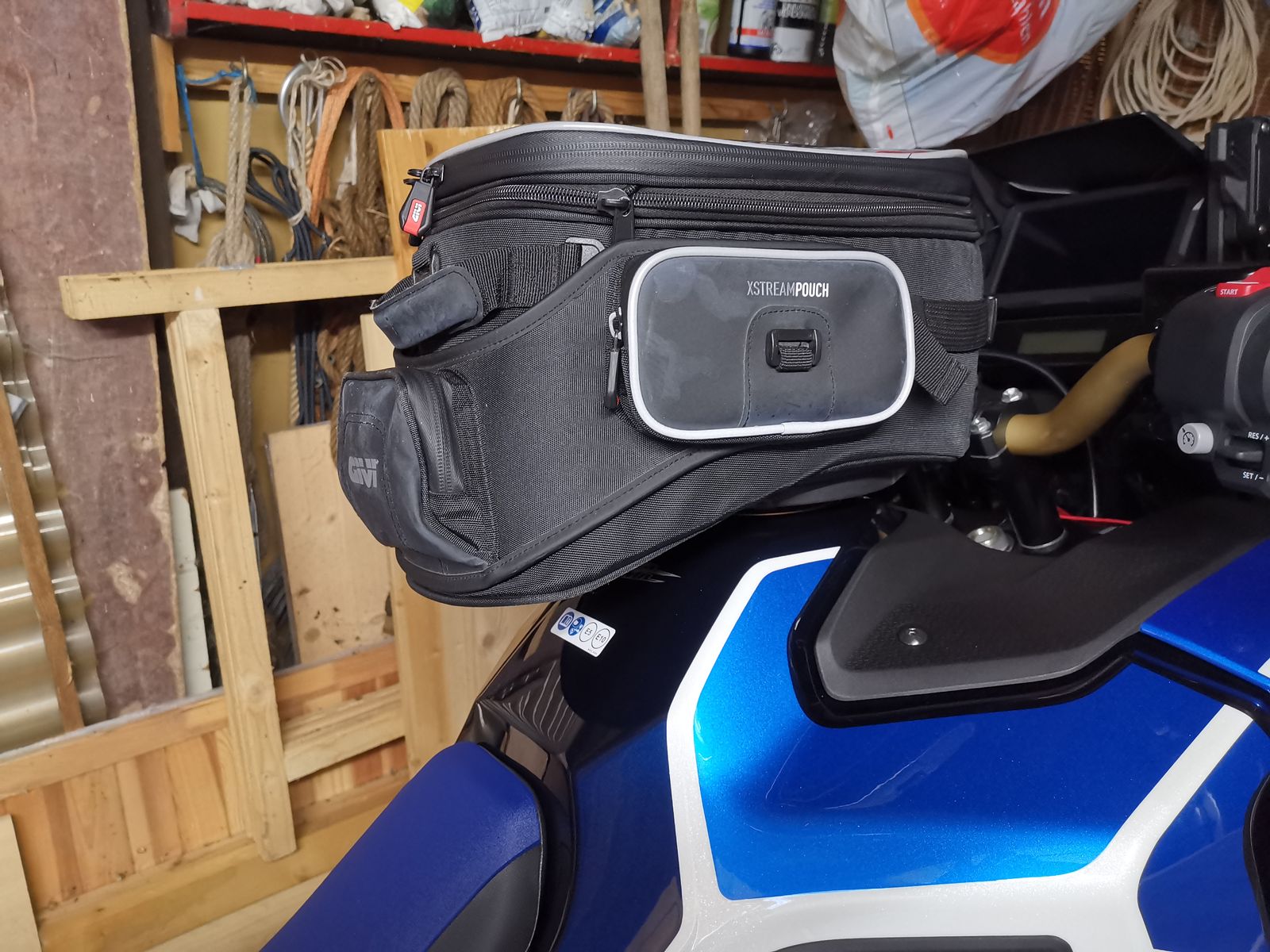

    ....auf jeden Fall, sonst sind Kratzer vorprogramiert.
    Ich hab nen TR mit Riemen und hab ne Folie drübergemacht.
    Sieht zwar nicht so dolle aus aber der TR ist ja drüber. Zusätzlich noch ein weiches Staubtuch zwischen.

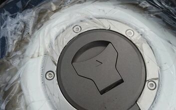

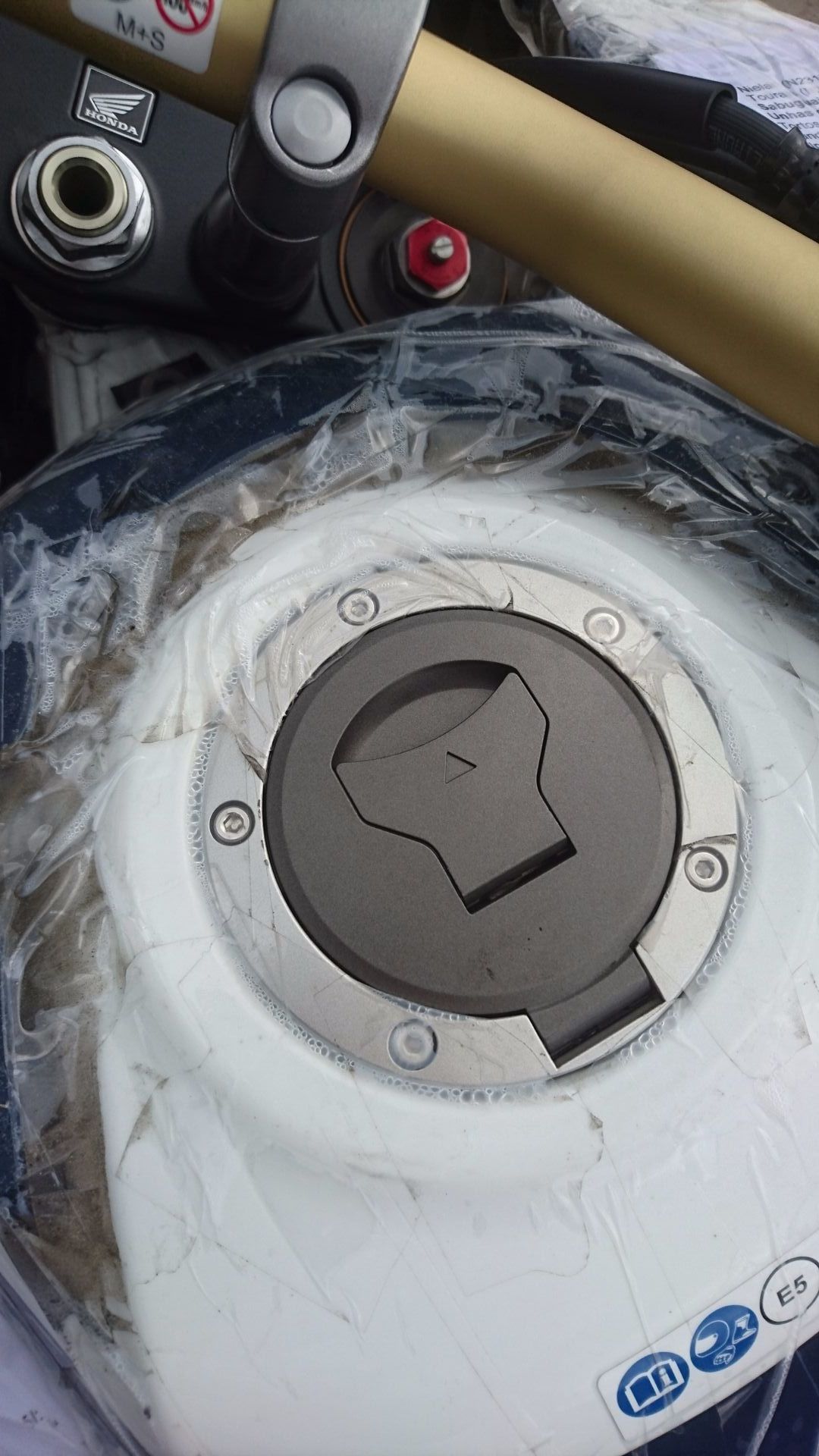

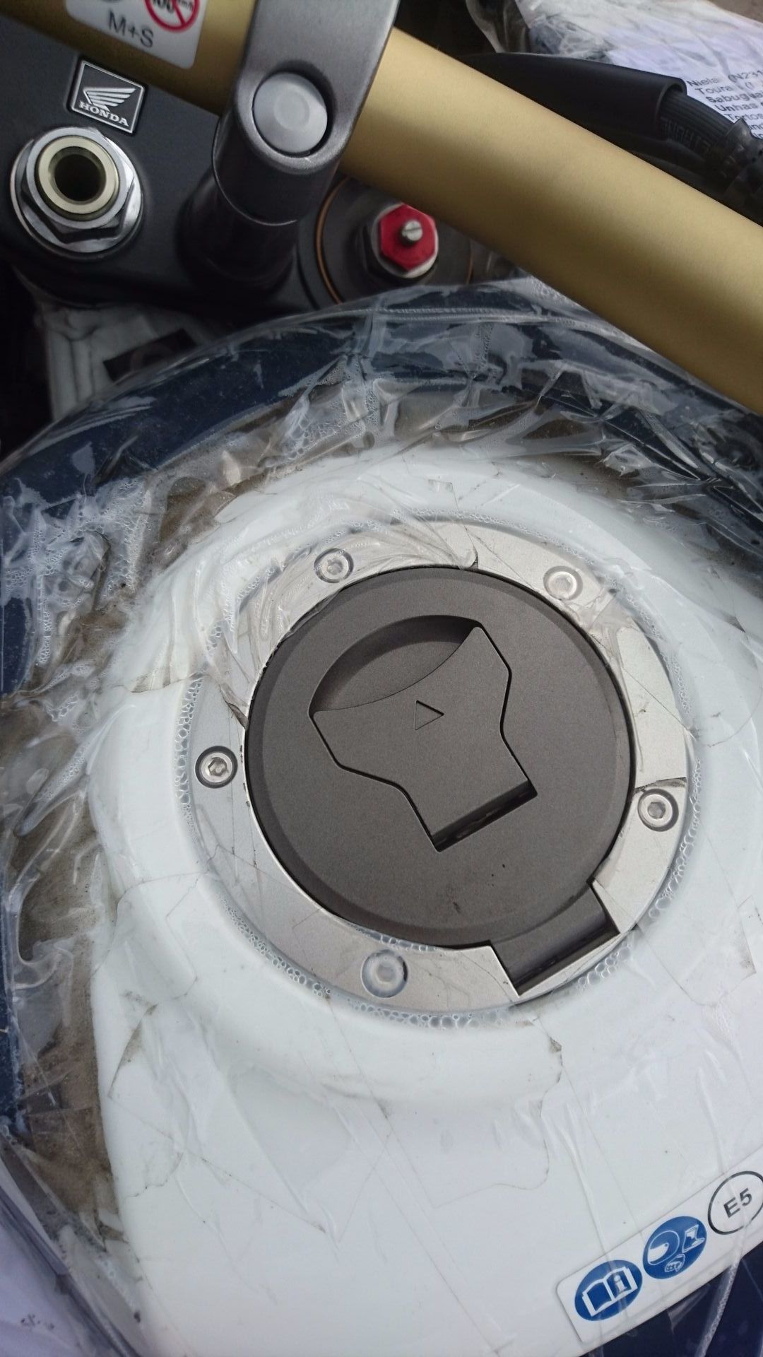

    ich hatte ja meine Routenabschnitte auf den Tank geklebt, und darunter sicherheitshalber den ganzen Tank in Klebeband gepackt (transparent).
    Durch den Spalt zwischen der Abdeckung vor dem Tankdeckel gelangt jedemenge Staub unter den Tankrucksack. D.h. Vorher saubermachen ist nicht ausreichend.

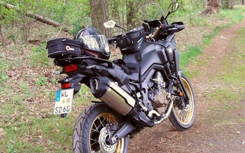

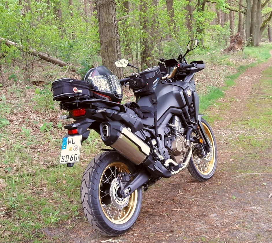

    Wo genau hast du denn die Riemen festgemacht? Muss man dann ja bis runter zu den Motorschutzbügeln ziehen, falls vorhanden.

    Einfach am Rahmen.
    Geht eigentlich recht easy....
    Bei nem Folierer hatte ich auch mal angerufen.
    Schnodderige Aussage... "Motorrattanks machen wir nicht, zu viele Rundungen"
    Dabei brauchts ja nur obendrauf und da isses recht eben.
    Hab ichs halt selber gemacht, nur die Rundung vorm Tankdeckel hab ich nicht recht hinbekommen, deshalb noch ein Tuch dazwischen.
