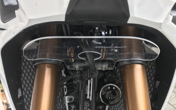

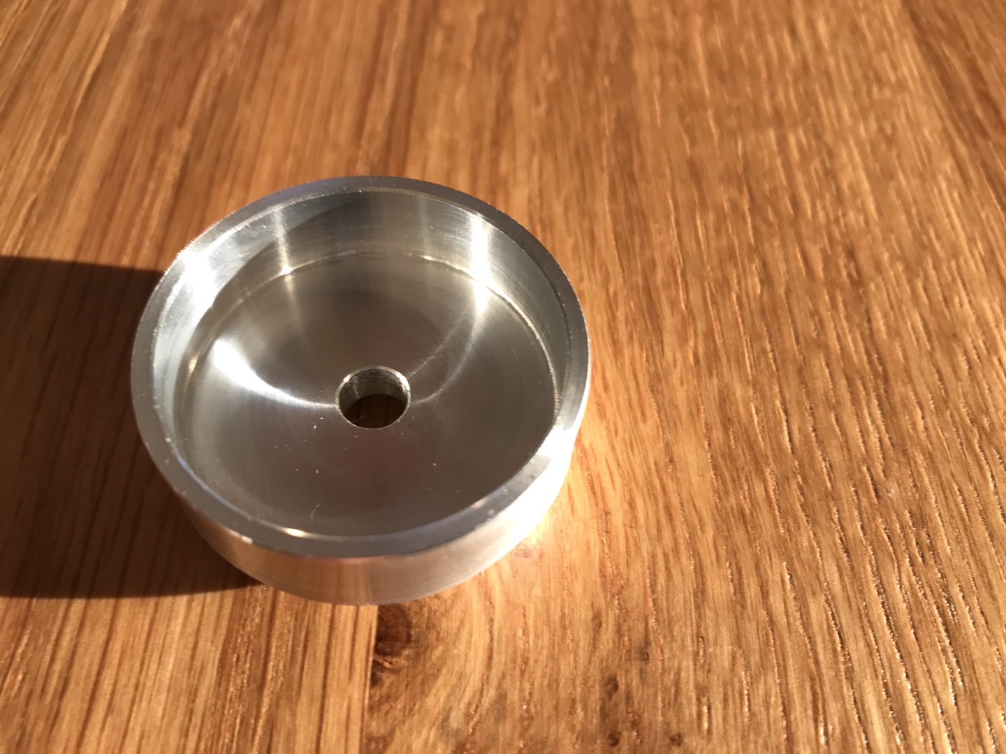

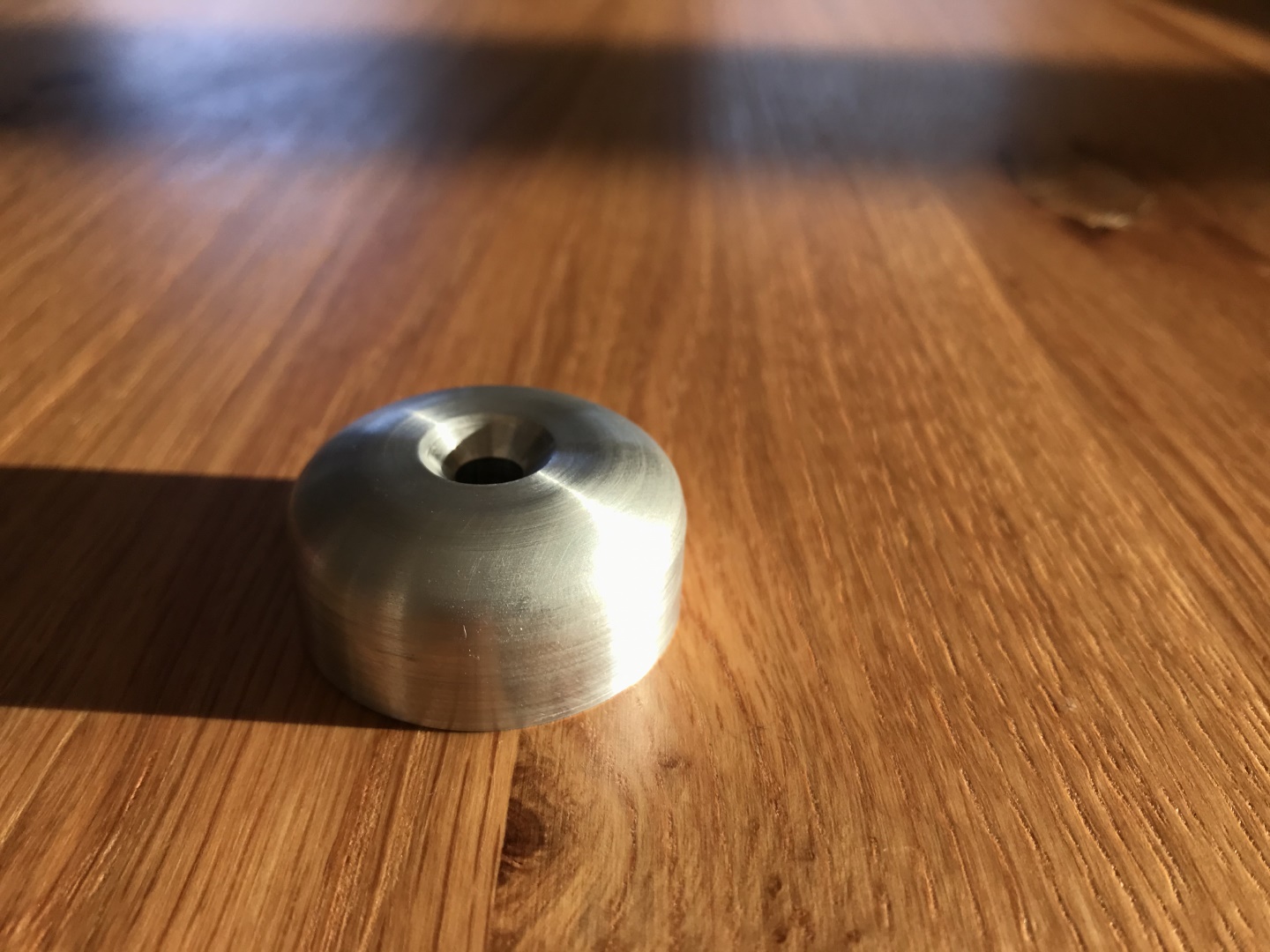

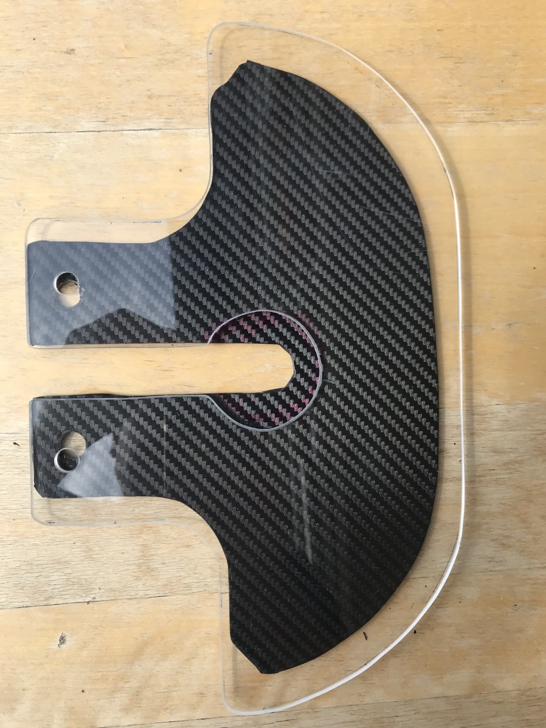

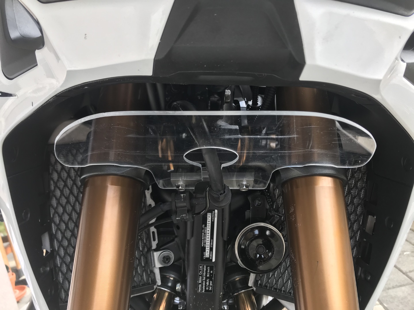

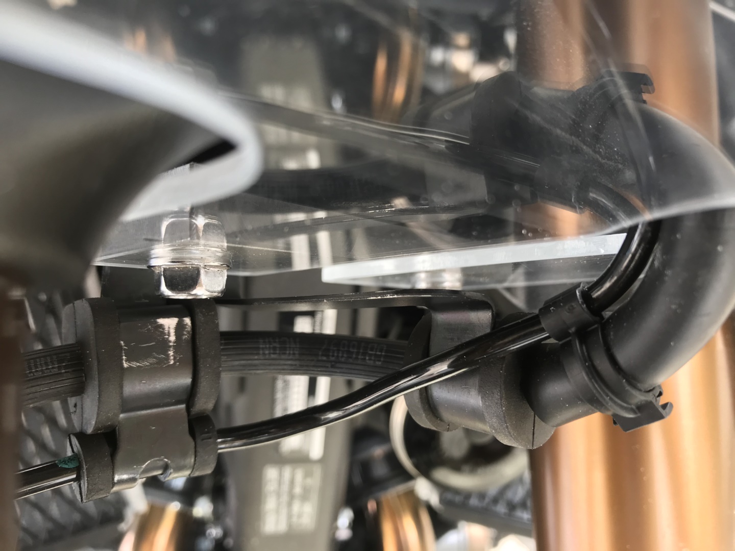

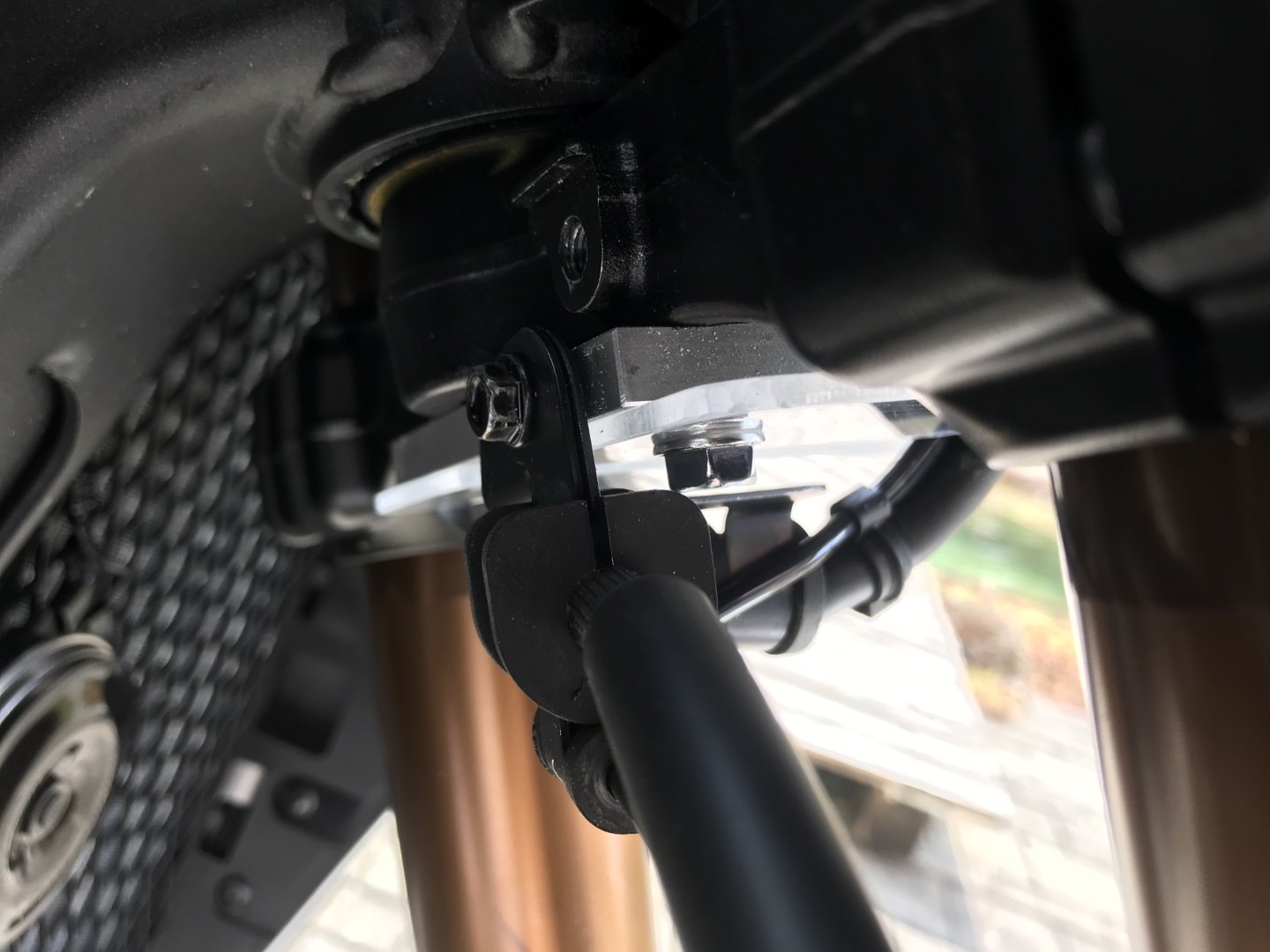

    Es handelt sich um einen ersten Prototypen, der aber fehlerfrei funktionsfähig ist. Ich habe bereits Verbesserungspotential festgestellt und werde dies in einem zweiten "Vorserienmodell" umsetzen.
    Betreffend Kleinserie werde ich mir dies überlegen. So wie ich das sehe besteht durchaus Marktpotenzial. Die Teilefertigung würde ich aber nicht selber übernehmen, das würde ich einer Firma in Auftrag geben. Die Vermarktung wäre dann schon meins ;)

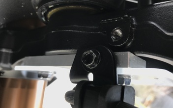

    Die Fertigung müsste vereinfacht werden; z.B. bei der unteren Halterung der Zentrieransatz nicht aus dem vollen geschnitzt sondern eine normierte U-Scheibe / Ring auf das 8mm Alu geklemmt, was die Konstruktion nicht qualitativ, aber preislich mindert.

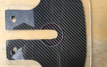

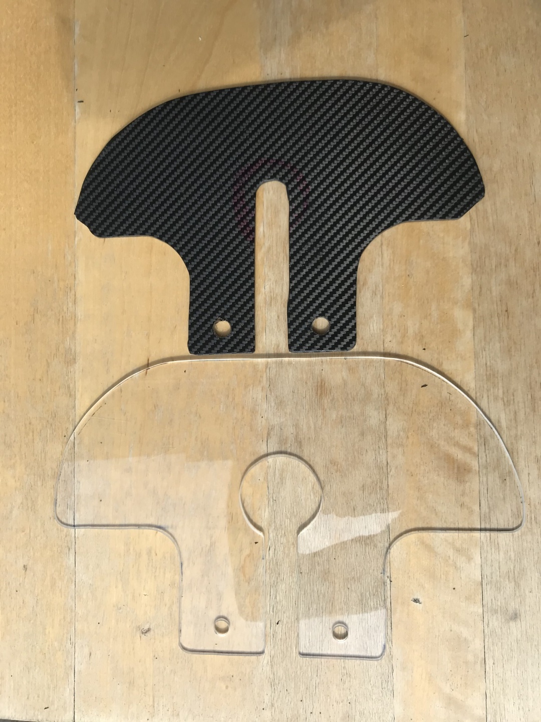

    Als obere Abdeckung könnte ich mir eine günstigere und eine etwas teurere Variante vorstellen: gestern Abend habe ich die "Luxusvariante" hergestellt:
    2 Mal editiert, zuletzt von Âventiure ()
  • #16

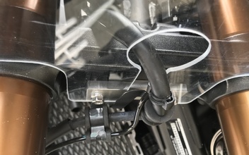

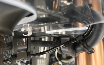

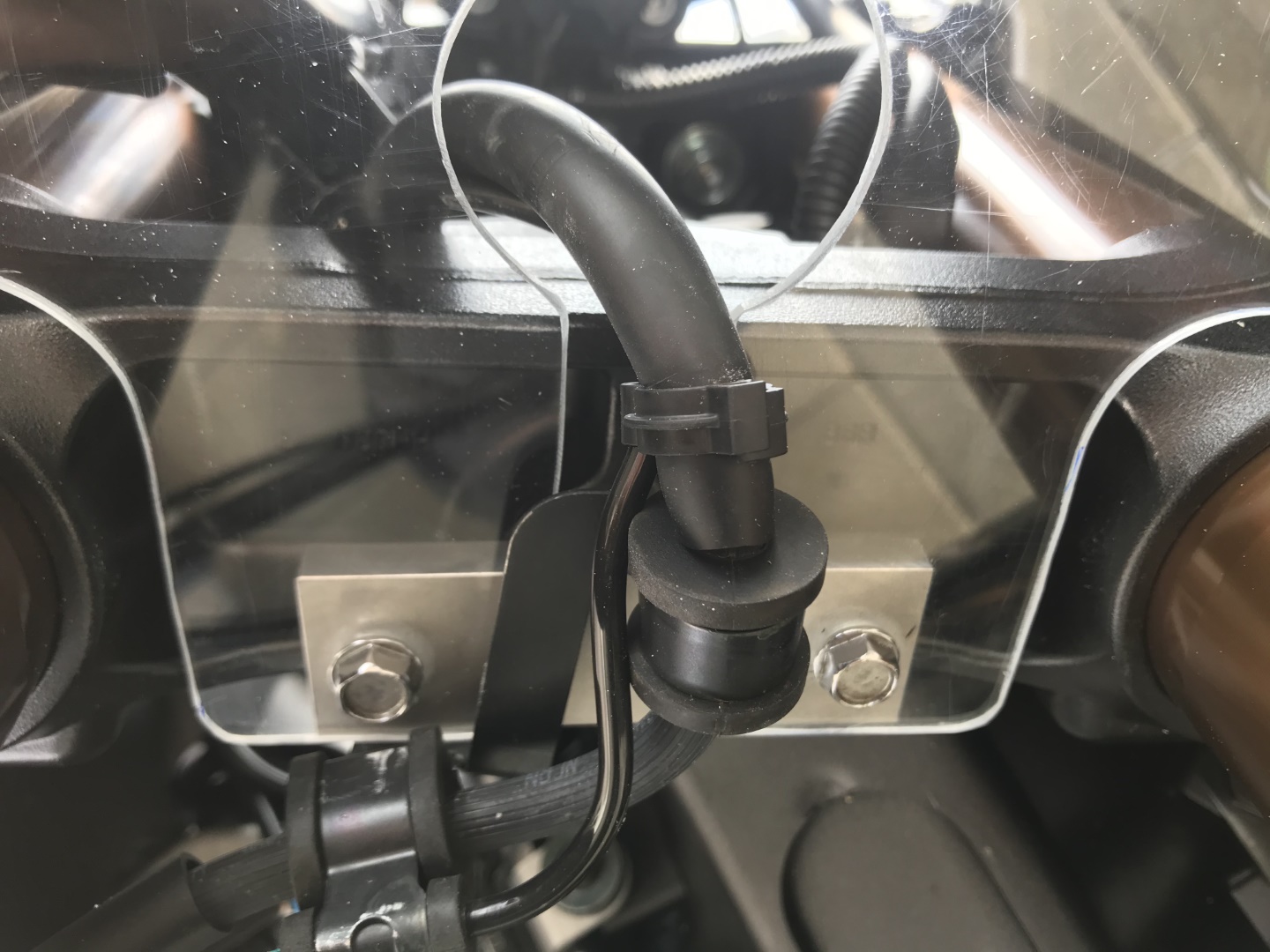

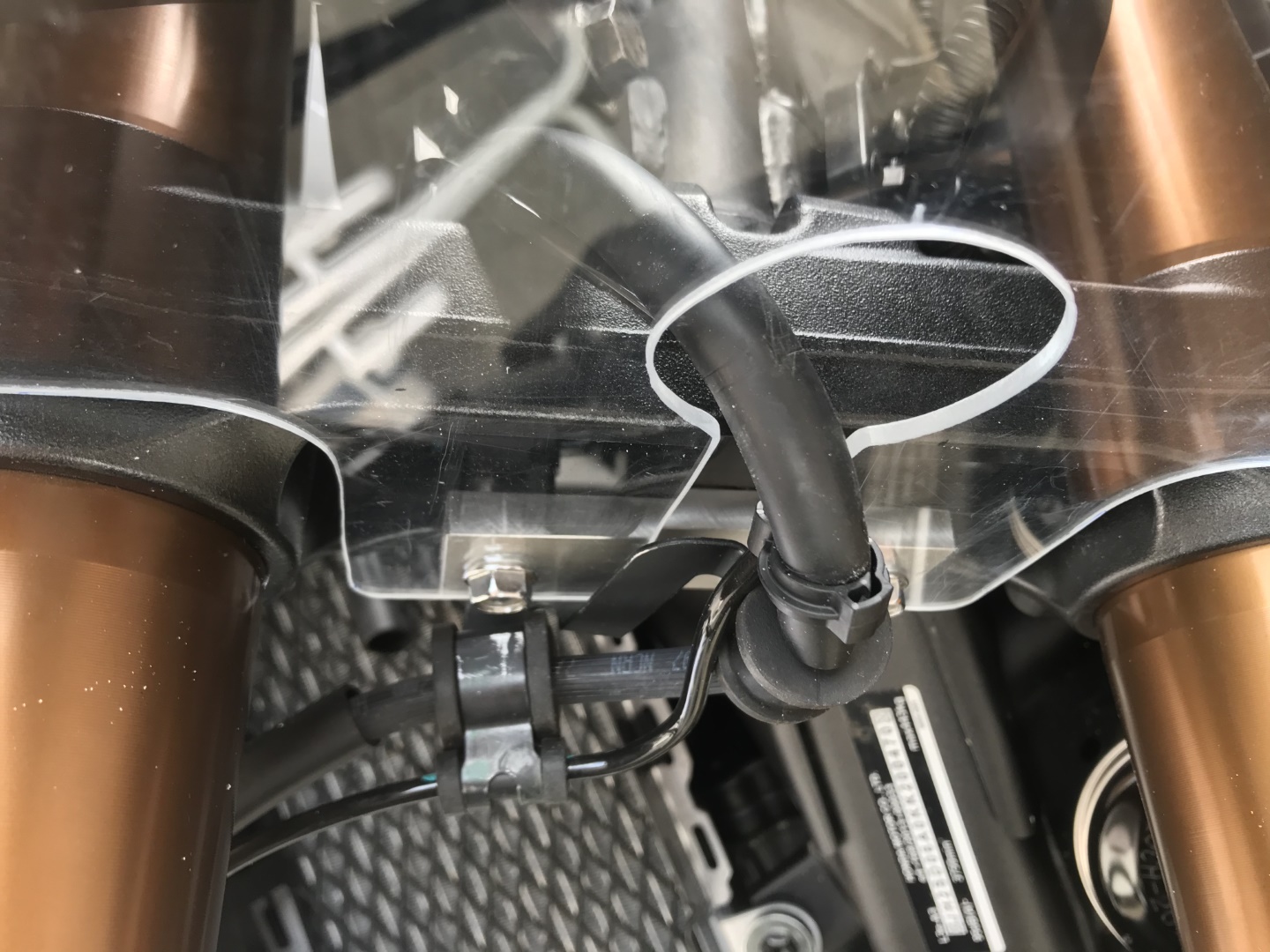

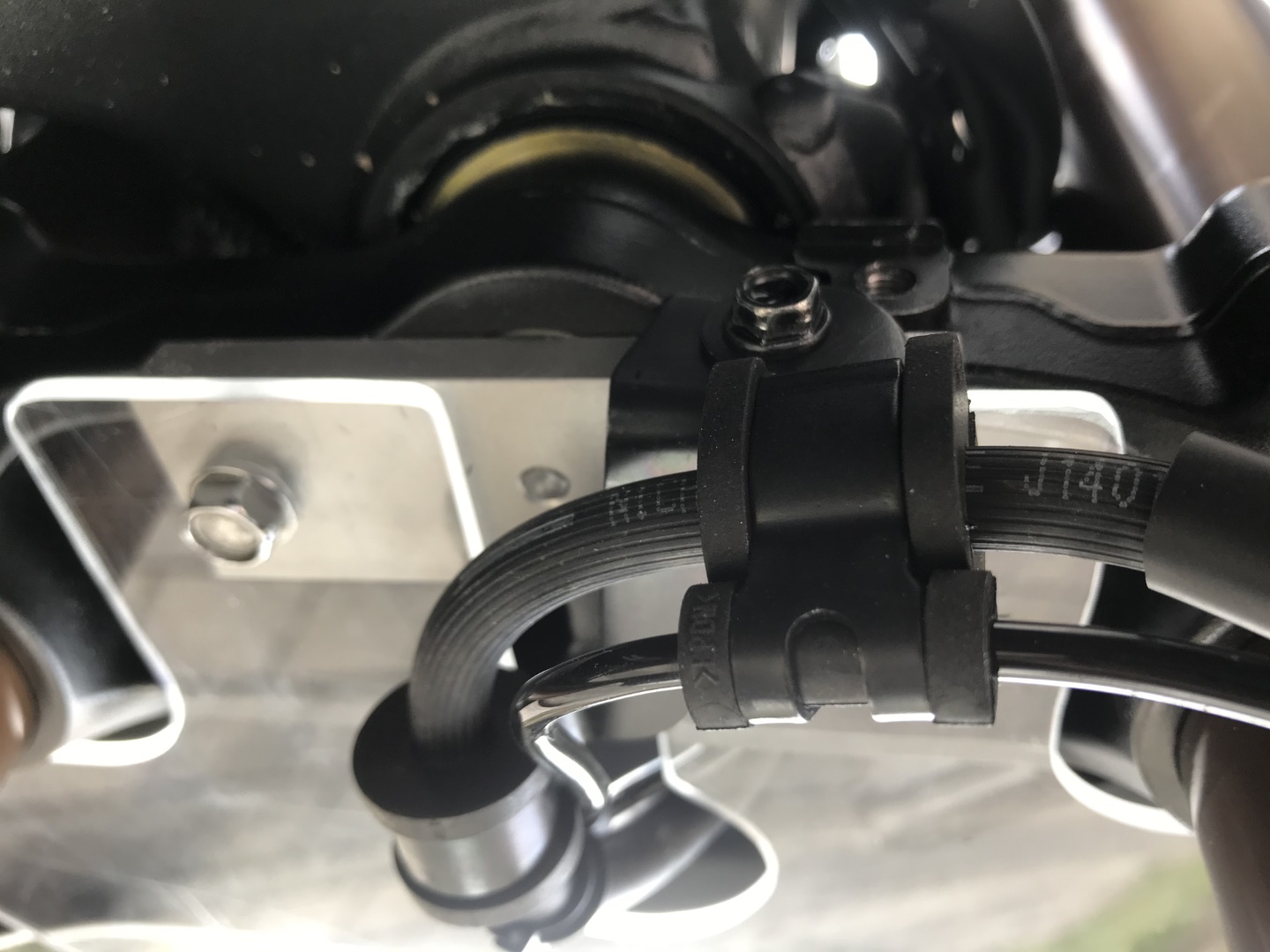

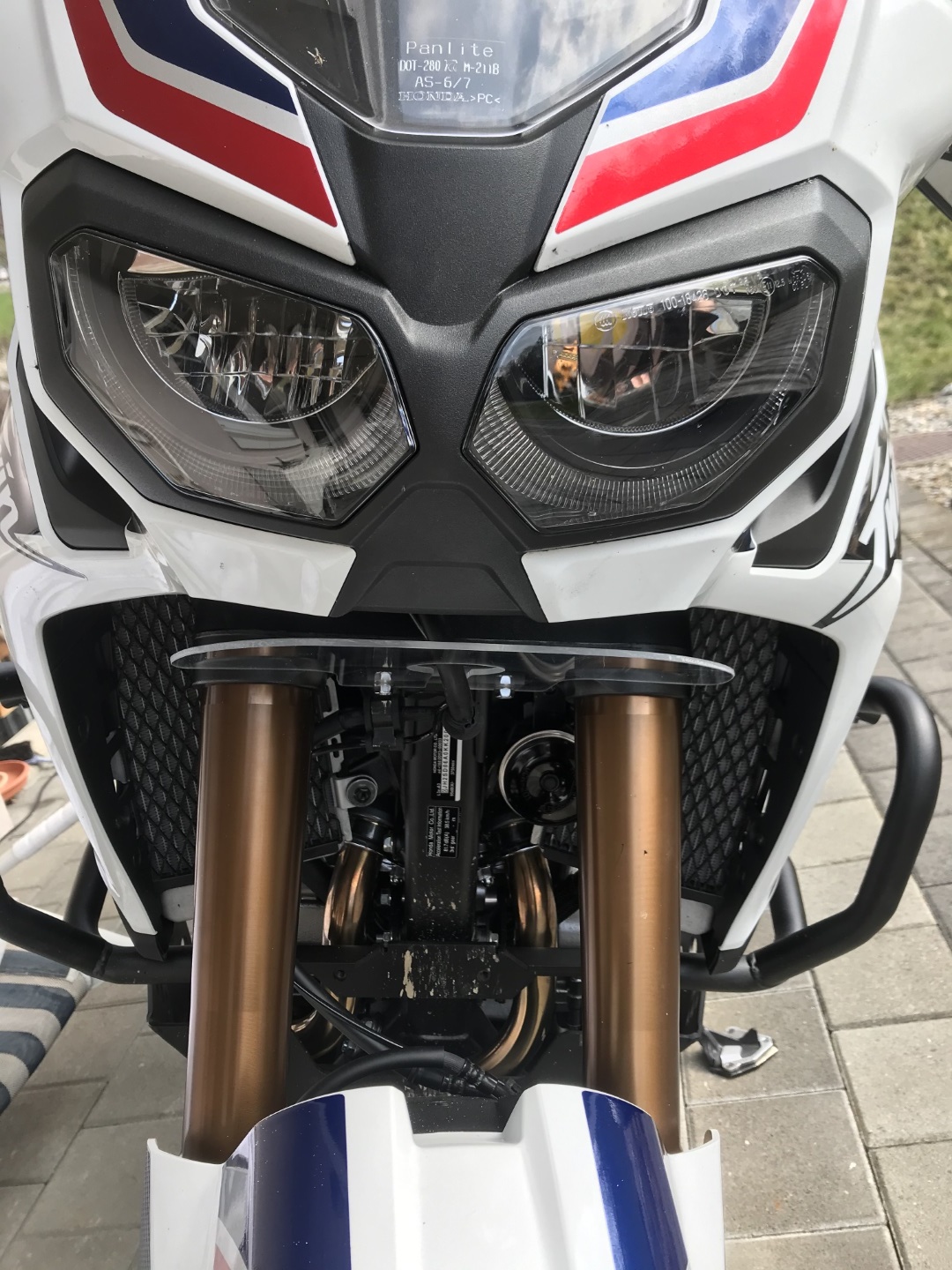

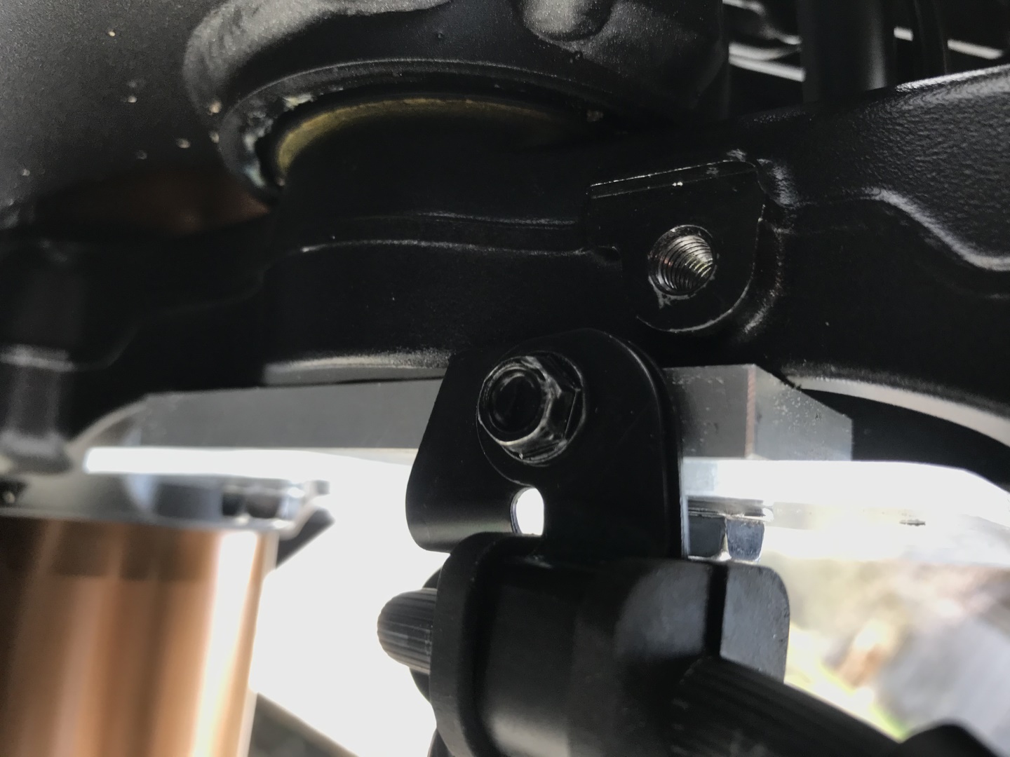

    Hier nun bereits die zweite, verbesserte, wesentlich veränderte und auch etwas grössere 2. Version. Der Bremsschlauch wie auch das ABS-Sensorkabel touchiert von Lenkeinschlag zu Lenkeinschlag nirgends mehr. Heute nachmittag ist Testfahrt:
    Sieht schon fast aus wie wie aus dem einschlägigen Shop ;)
