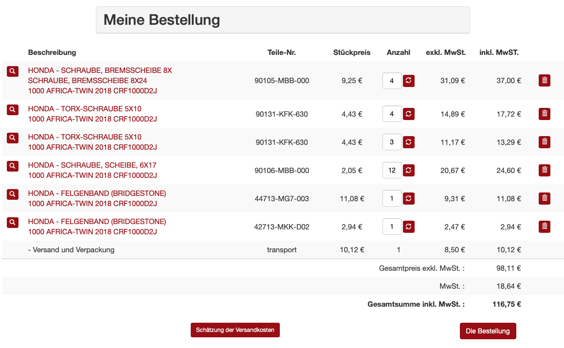

    Danke für die vielen Infos! Heute habe ich nach langem Suchen endlich ein paar passende Felgen gefunden (in Gold, passt sicher gut zum schwarzen Bike)
    Die Bremsscheiben von Lucas sind auch geordert, Sensorringe werde ich später auch noch bestellen.
    Nur bei den Schrauben bin ich mir noch nicht sicher. Wenn ich original bei Honda Bestelle bin ich knapp bei 100€;
    Habt ihr eine gute Bezugsquelle für Schrauben?
