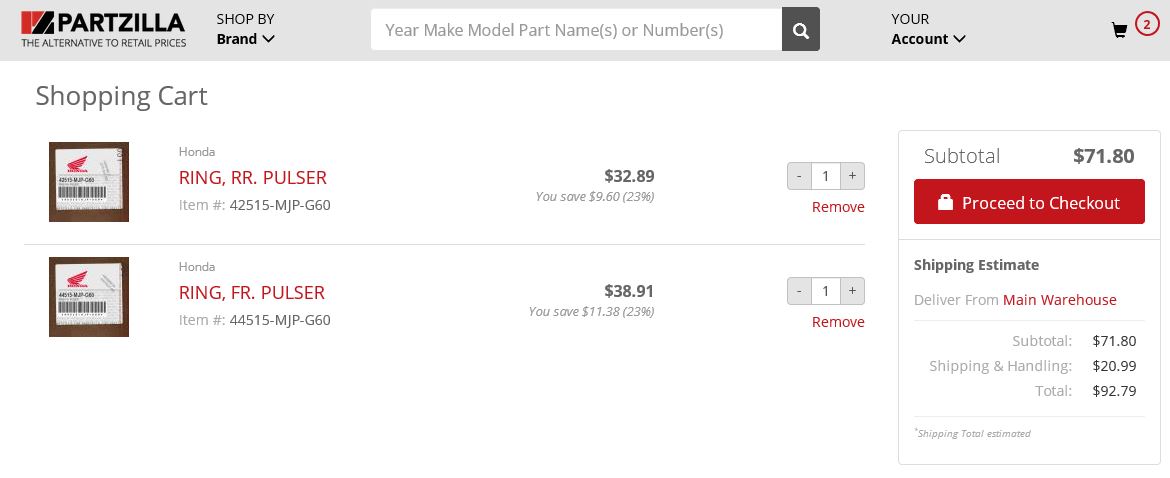

    Ich hab die ABS Ringe und die Bremsscheibenschrauben in USA bei Partzilla bestellt. Sind dann keine deutschen Honda Preise mehr, dafür hab ich zusätzlich ca. 70 € Porto und Zoll bezahlt.

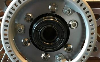

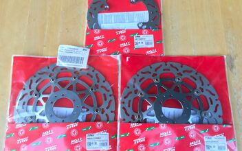

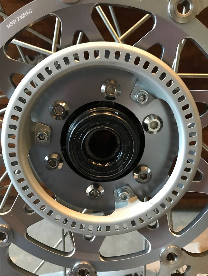

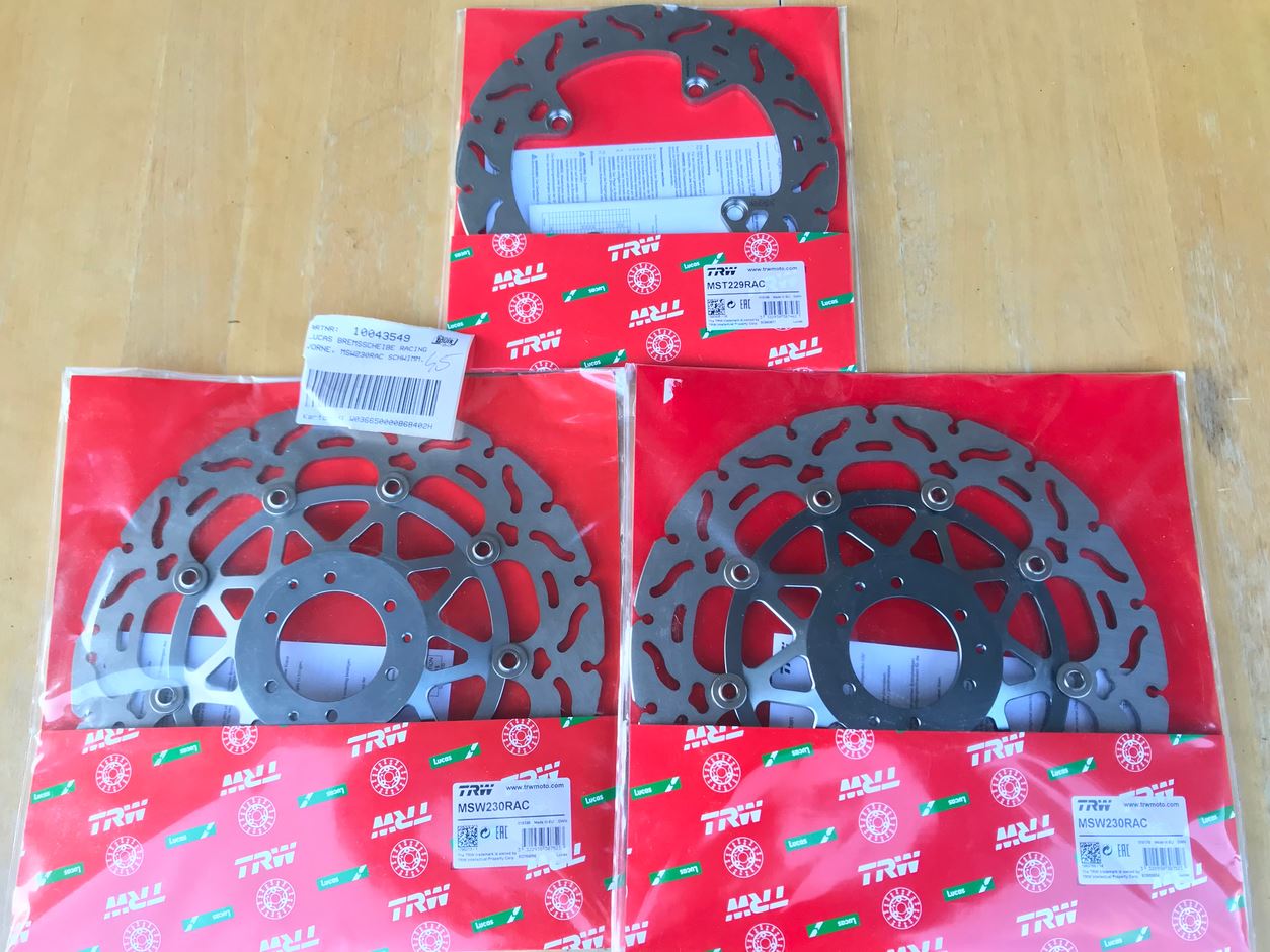

    Ich verwende beim 2. Radsatz die Lucas Bremsscheiben. Die gibt es ab und zu minus 20% bei Louis. Wie gerade jetzt:
    Vorne:
    https://www.louis.de/artikel/t…r_article_number=10043549
    Hinten:
    https://www.louis.de/artikel/t…r_article_number=10043518

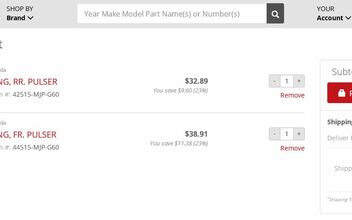

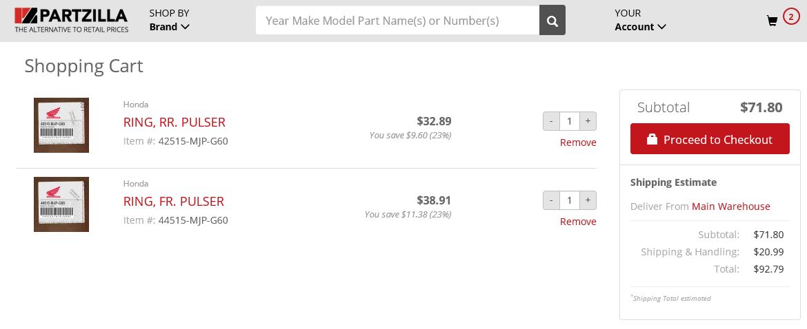

    - Die Sensorringe von https://www.partzilla.com/
    derzeit vorne für $41.-
    https://www.partzilla.com/product/honda/44515-MJP-G60
    derzeit hinten für $35.-
    https://www.partzilla.com/product/honda/42515-MJP-G60
    Die Preise varieren wohl immer etwas. Als ich damals bestellt habe:
    Das lohnt sich trotz hohen Portokosten und Zollkosten. Das Paket war innert einer Woche(!) bei mir im Briefkasten.
    - Schrauben für die Bremsscheine hinten passen auch von anderen Honda-Modellen, z.B. Transalp oder XRV. Die hatte ich noch "rumliegen"

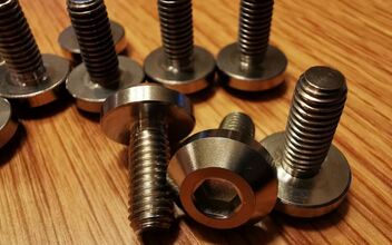

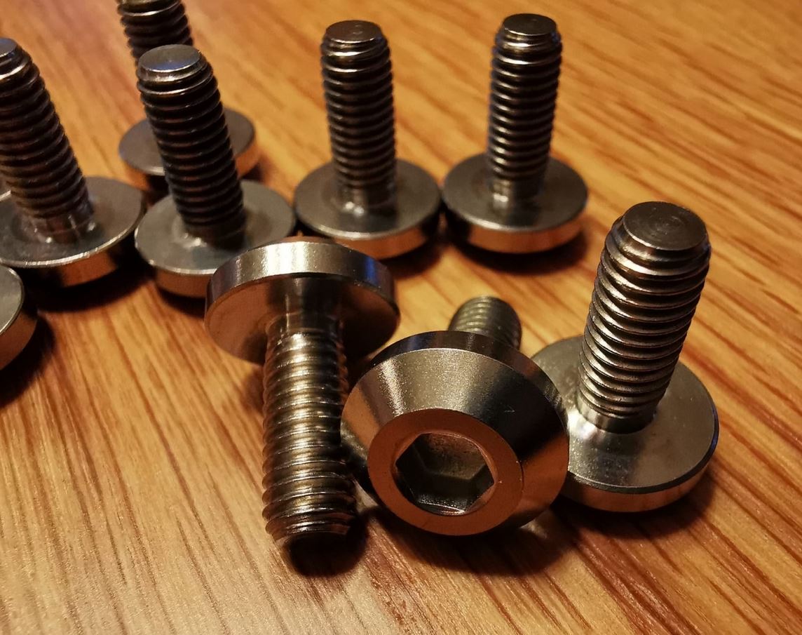

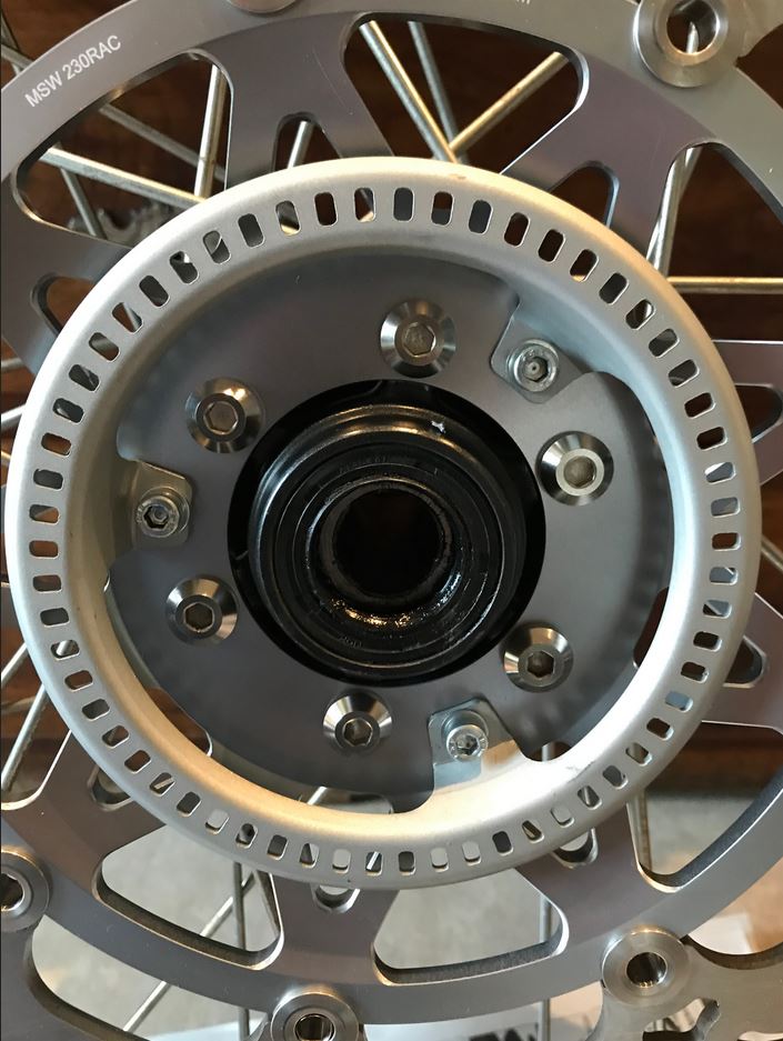

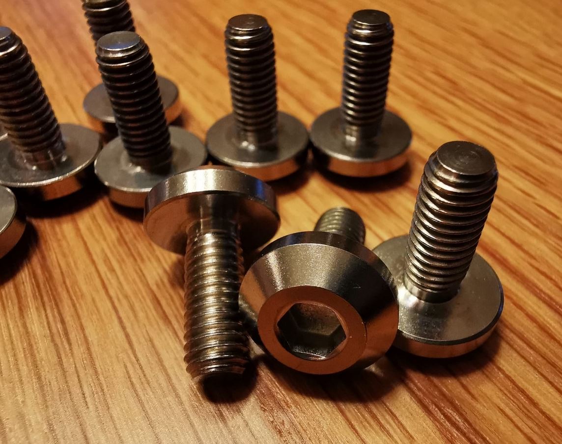

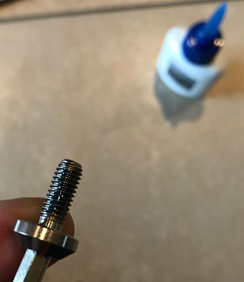

    - Schrauben vorne M6x15 Titanschrauben; mit Schraubensicherung "mittel" montiert
    - Sensorringe vorne M5x10 hinten M5x12 "normale" Inbusschrauben; mit Schraubensicherung "mittel" montiert
    - Baujahr 2016 - 2019 ist alles dasselbe

    Vorsicht mit Titanschrauben!
    Titanschrauben werden gleich wie Stahlschrauben mit Festigkeit 8.8 angezogen. Bei den M6 Schrauben sind das 11 Nm, das ist zu wenig.
    Mit dem Anzugsmoment 20 Nm, wie von Honda vorgegeben, besteht die Gefahr, dass die Schrauben reissen. (während der Fahrt uncool)

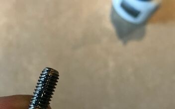

    Honda verwendet für die Bremsscheibe Dehnschrauben, die mit 20 Nm Anzugsmoment in den Bereich der Streckgrenze gedehnt werden. Deshalb dürfen die Honda-Schrauben nicht wiederverwendet werden. Ich hatte den Fehler gemacht, zur Montage des Tripmaster-Gebers 2 Bremsscheibenschrauben zu Lösen und erneut mit 20 Nm anzuziehen. Als Folge sind beide Schrauben beim erneuten Lösen abgerissen.
    Ich hab mich deshalb beim 2. Radsatz an den Werten orientiert, die KTM für die Montage der Bremsscheiben vorgibt:
    M6 Festigkeit 10.9 mit Loctite 243 und 17 Nm
    Ich würde anstatt M6x15 auch M6x18 oder M6x20 verwenden, damit das Gewinde auf voller Länge trägt. Sind Durchgangslöcher und nach hinten bis zu den Speichen ist noch genug Platz.
