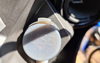

    heute habe ich meine Navilösung ausprobiert und musste feststellen, dass mein TomTom Go 500 nicht richtig oder genug geladen wird.

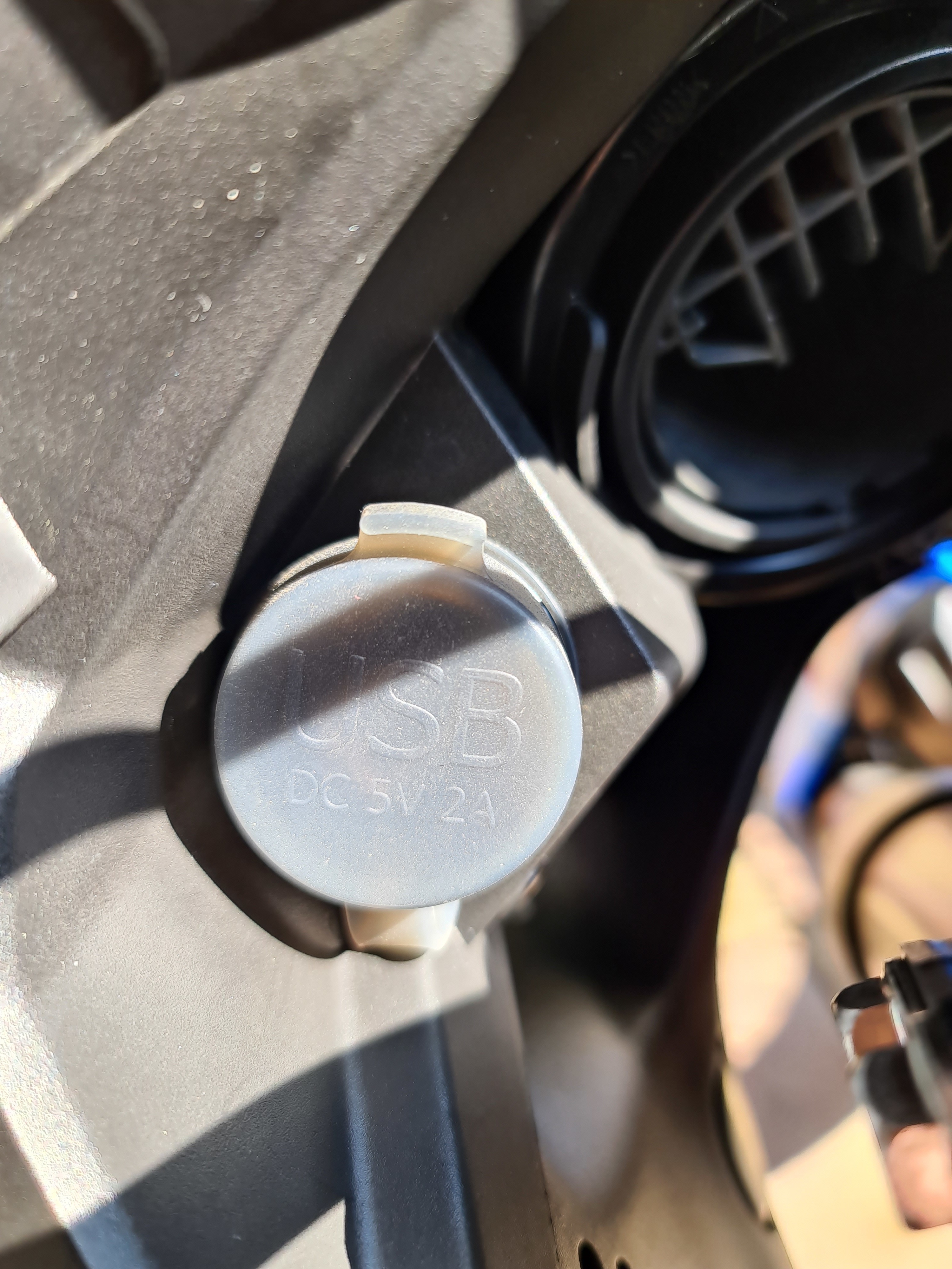

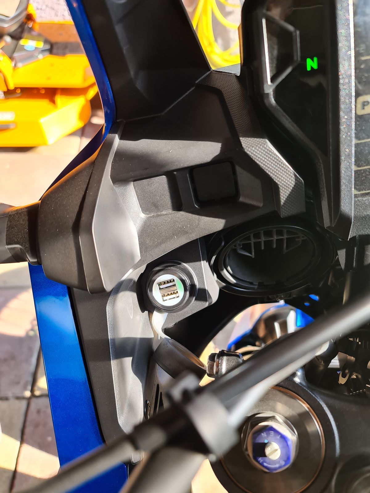

    Im Februar als ich bei Touratech war, habe ich mir die USB Steckdose (s. Bild) einbauen lassen. Damals sagte ich ausdrücklich eine Steckdose
    mit Ladefunktion für das Navigationsgerät.

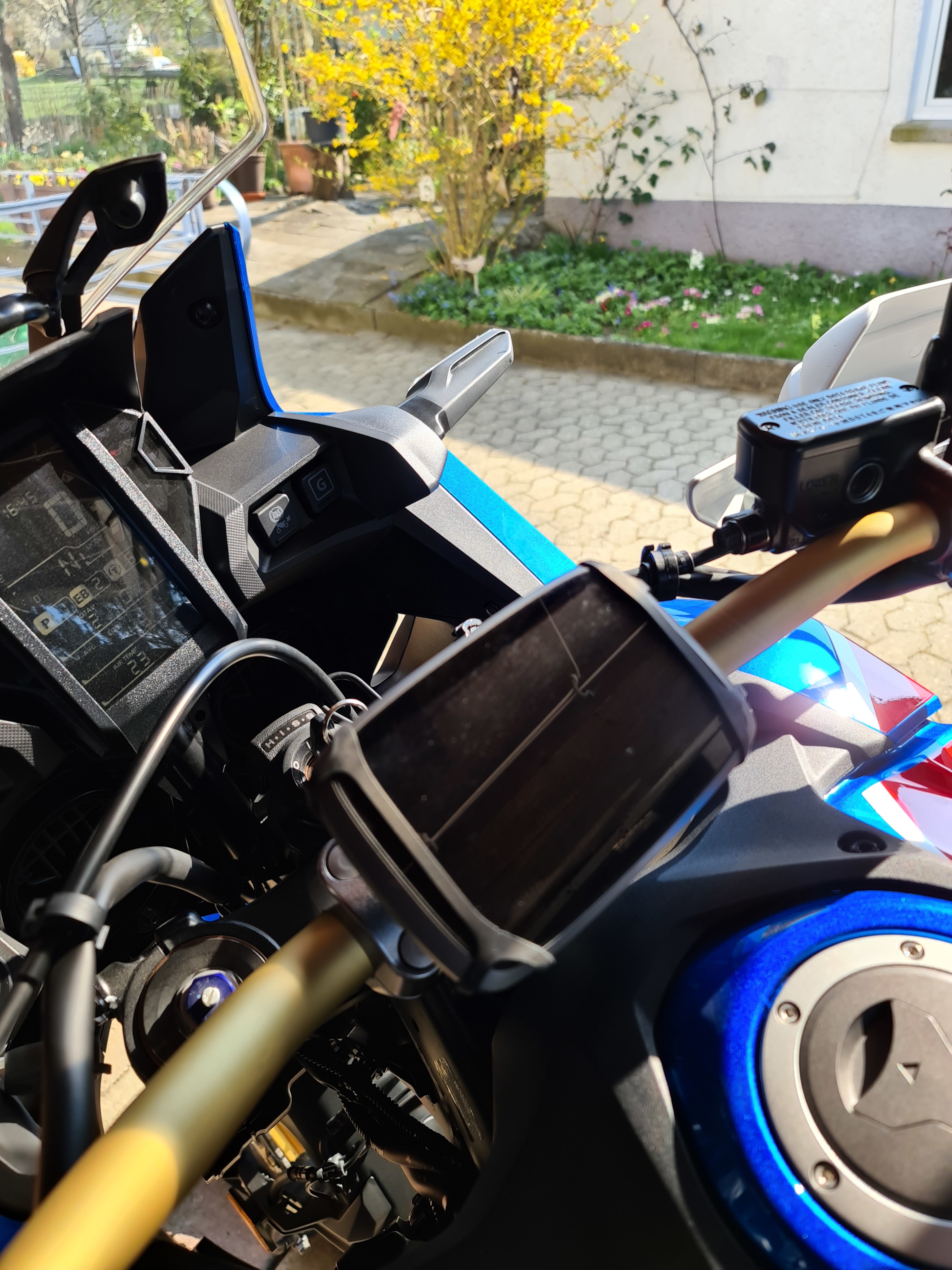

    Nun bin ich mir nicht ganz sicher wenn ich den "runden" 12V Stecker vom Navi abziehe und nur mit dem USB Kabel einstecke, ob dann das Gerät ausreichend
    mit Strom versorgt wird. (die Steckdose hat Strom)
    Auf der Steckdose steht DC 5V 2A -> sind die 2 Ampere das Ladestrom was abgegeben wird und reicht das für ein Navi?.

    denke schon das der USB Anschluss das Problem ist 5V
    da bei 12V gehts bei mir jetzt
    probiere es einfach mal aus
    habs auf Zündungsplus gelegt, somit wird die Batterie nicht entladen
    Gruß Karl
    Im Fuss der Halterung ist ein Spannungswandler von 12 auf 5V.
    Wenn du den mit 5V speist, geht‘s in die Hose.
    12V muss schon sein.
    :atblack:
    oder die 5 Volt direkt am Navi einstecken, aber am besten nicht bei Nässe.
    Hallo Reiner, ich habe mir eine günstige Halterung angeschraubt, da gibt es keinen Schalter
    das Kabel geht direkt zun Navi
    Das Navi war die letzten 14 Tage ohne es zum Laden im PKW. Hab schon überlegt, ob es an dem gelegen hat, obwohl der Akku neu ist und nach einer Stunde Fahrt muss migder AT muß doch da was passieren
    Lt meinem FHH gibt es immer wieder Probleme mit Navis an der Motorrad-USB, hatte ich selbst auch. Laden über Halterung und Zigarettenanzünder funzt 1a .
