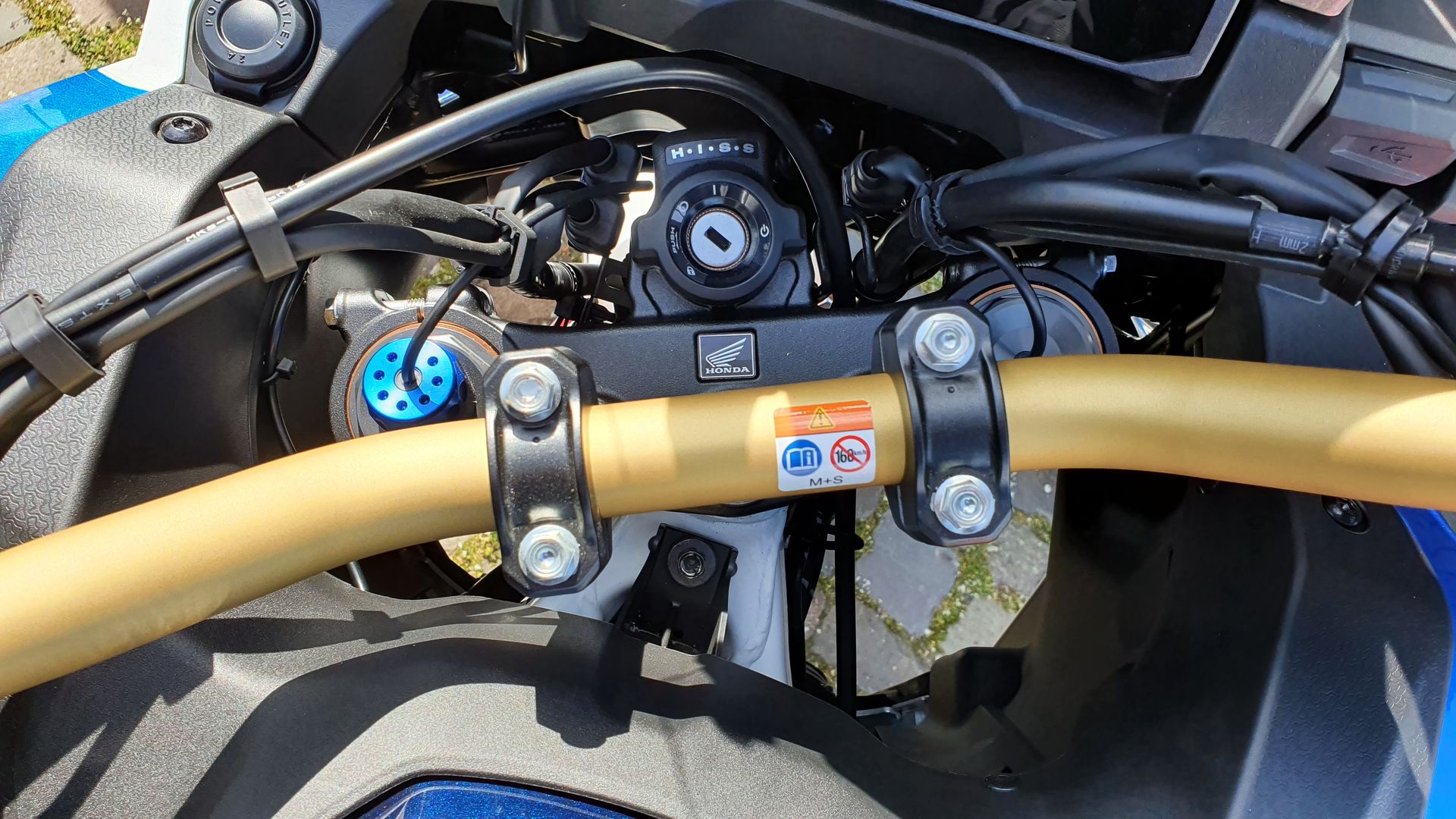

    Die Klemmböcke sind gummigelagert in den Gabelbrücken.
    Variante 1:
    Einen Klemmbock lösen (die beiden Schrauben oben), Lenker ausrichten und wieder festziehen.
    Variante 2:
    Lenker ganz an den rechten Anschlag drehen und ein wenig weiter ziehen, bzw. leichten Schlag geben.
    Hat bei meiner sowohl als auch funktioniert...
