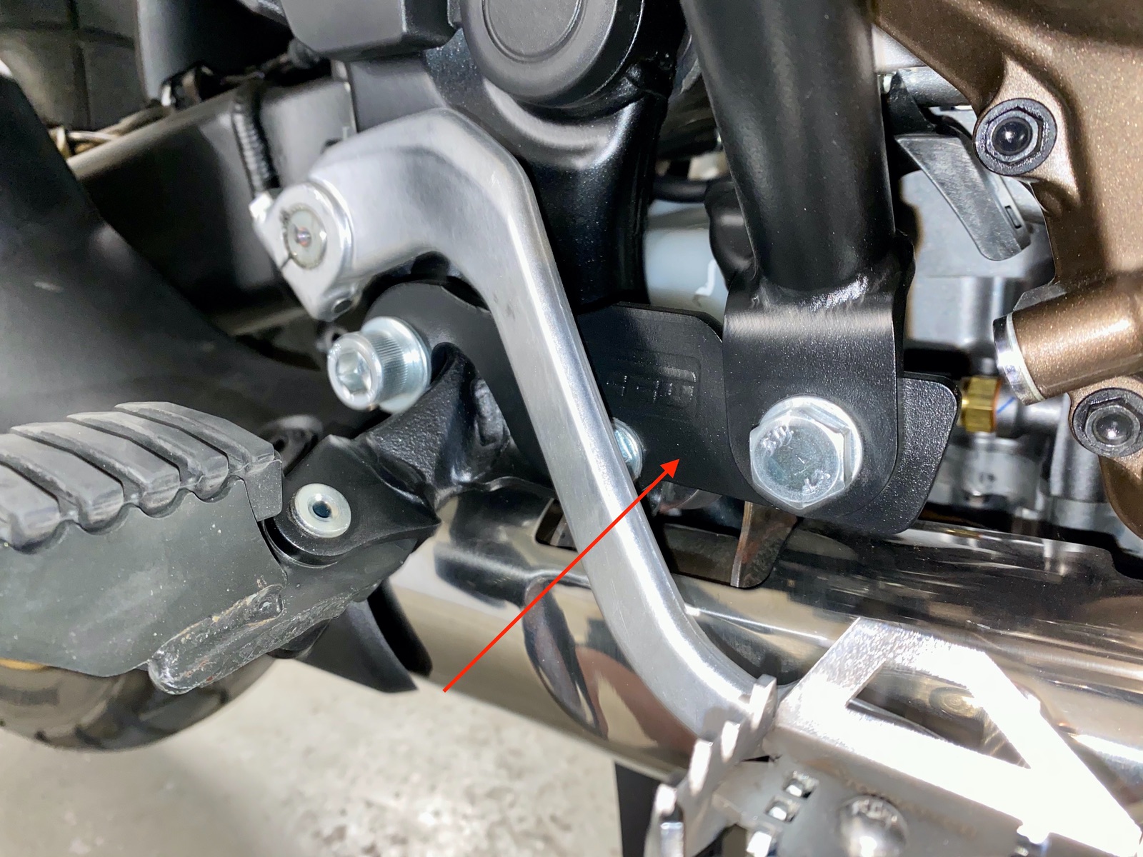

    Wenn es wirklich mit dem Bügel zu tun hat, ist mir dieses Bauteil ein Dorn im Auge...
    Da wird der Auspuff mit der rechten Fussraste verbunden und der Bügel kommt auch noch mit mit dran.
    Wenn keine weiteren Fälle hier bekannt werden, liegt das wohl nahe.
    Evtl. werd ich mal ne Probefahrt mit einer andern AT machen.
    Die gesamte Erstmontage ist etwas komplizierter, nicht zuletzt wg. der englische der Montageanleitung mit Mindestauflösung der Bilder.
    Da werden u.a. Laschen eingebaut, an denen der Bügel später angeschraubt wird.
    Eine Demontage im Nachhinein wäre etwas einfacher, ...hab aber trotzdem keine Lust drauf. :rolleyes:

    Mit diesem Detail der Befestigung könnte ich mir auch vorstellen, daß es sich auch um Vibrationen im Abgastrakt handeln könnte, die nun durch in den Sturzbügel übertragen und verstärkt werden.
    Da war der untere Befestigungspunkt bei der 1000er am Rahmenzug doch etwas cleverer gewählt.

    Versuche vielleicht da wo die dicke Schraube vom Bügel ist eine dicke Gummischeibe dazwischen zu legen evtl. hilft das.
    Wenigstens zum testen erst mal...;)

    Der Gedanke ging mir auch durch den Kopf.
    Ich würde allerdings eine Gummischeibe zwischen den Bügel und das Befestigungsbracket, sowie eine zwischen Schraubenkopf und Bügel legen.

    Ja das meinte ich zwischen zwei Metallplatten;).
    Zusätzlich an der Schraube ist auch:thumbup:
