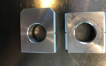

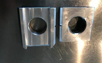

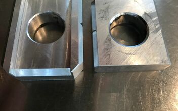

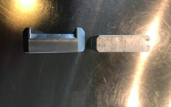

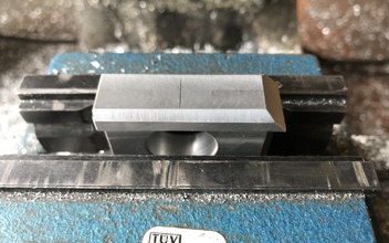

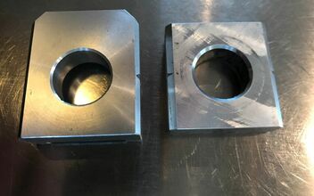

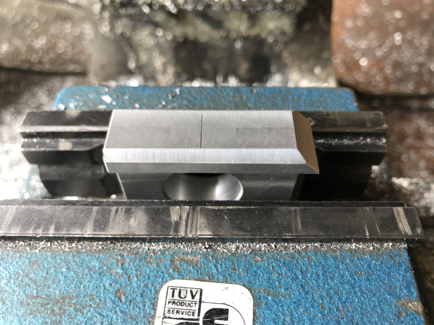

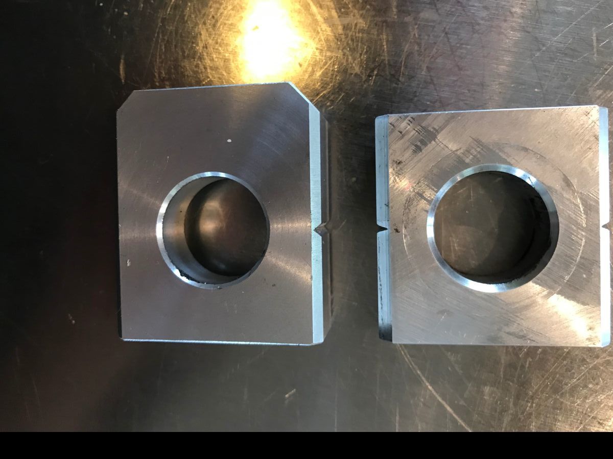

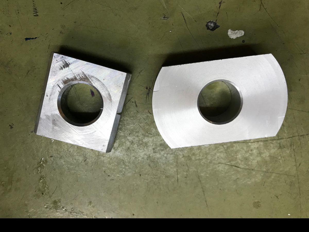

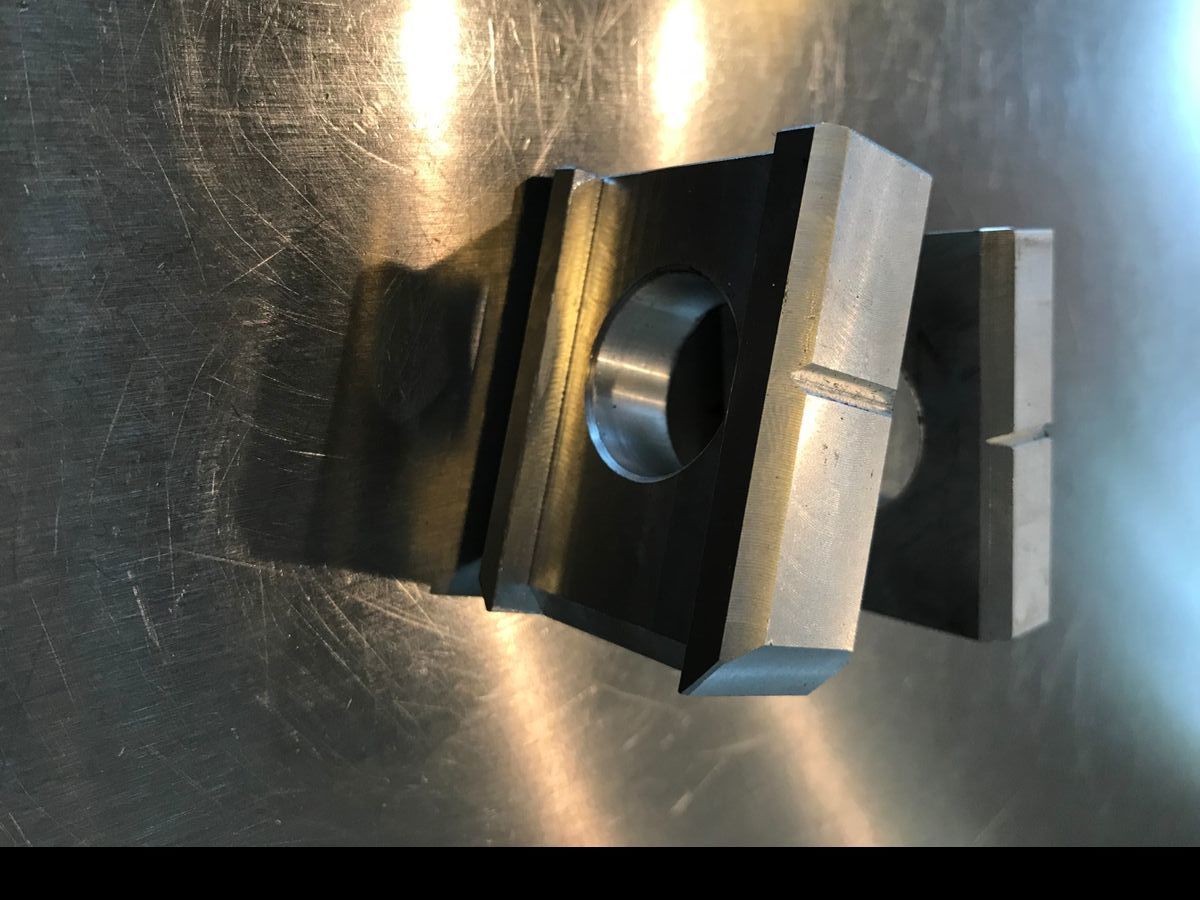

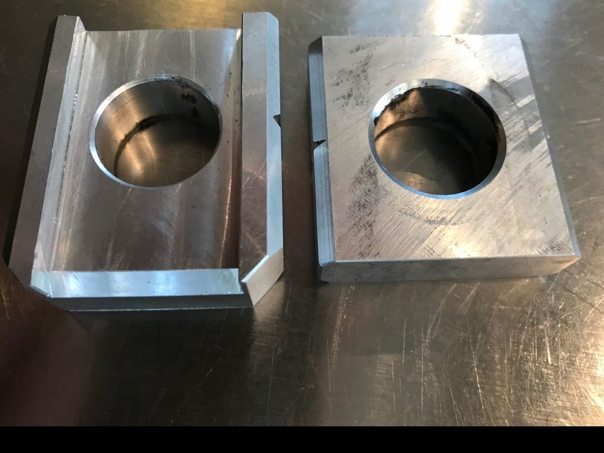

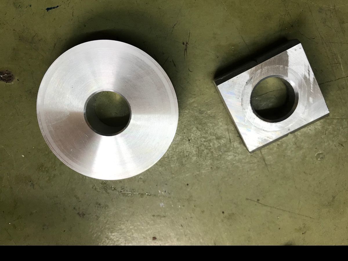

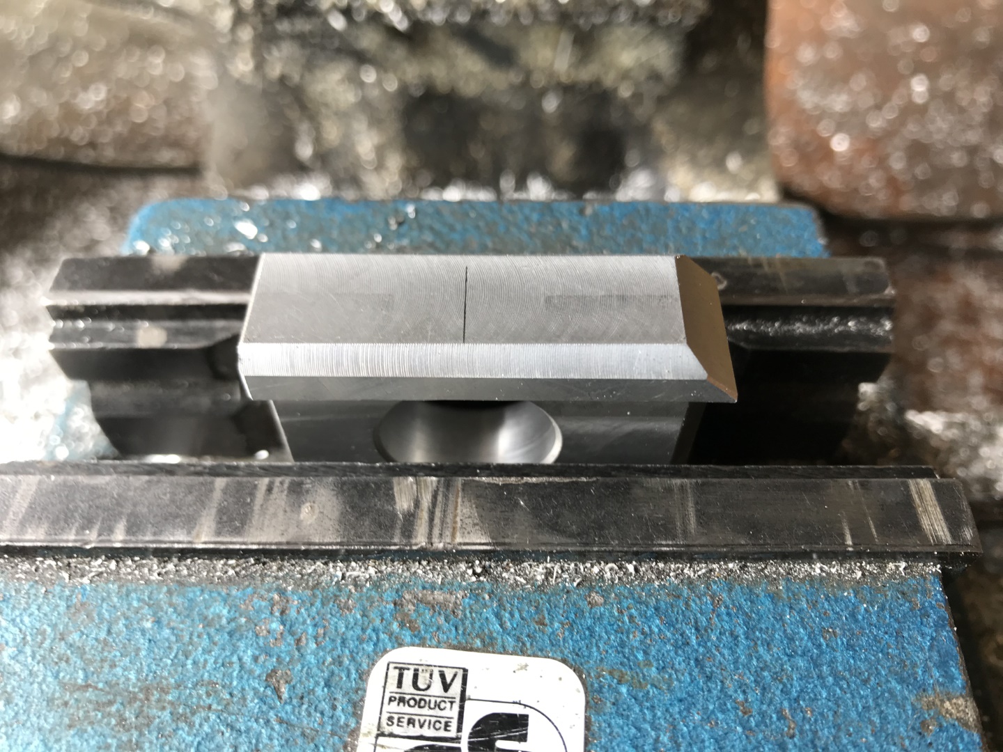

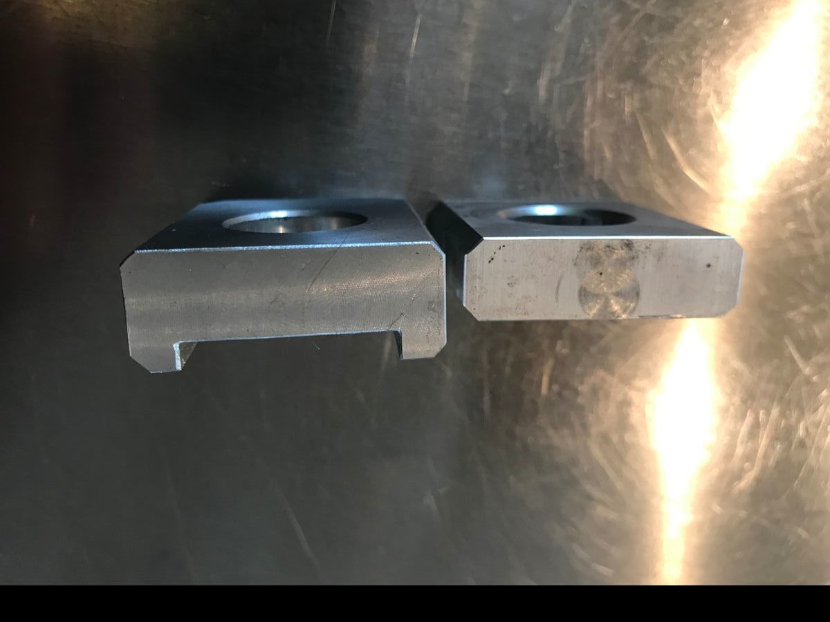

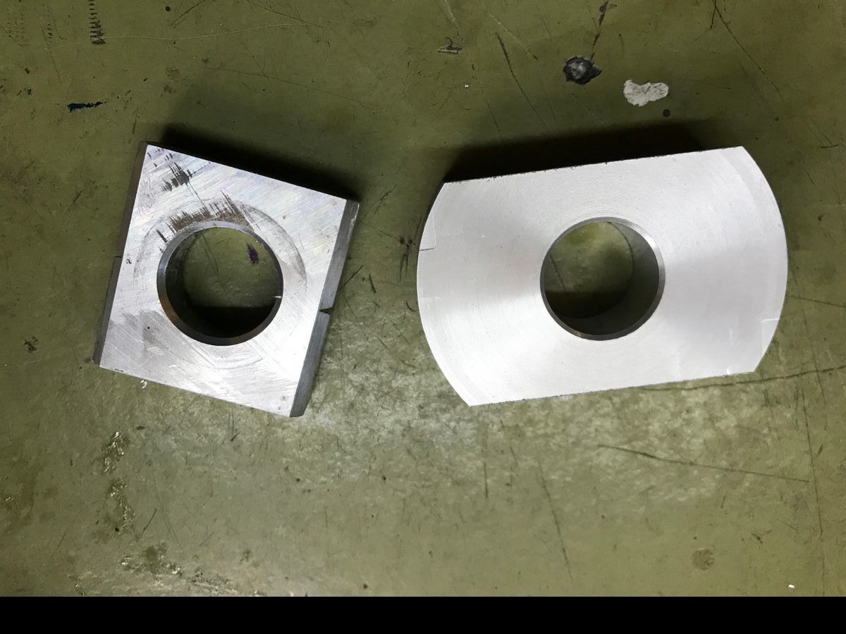

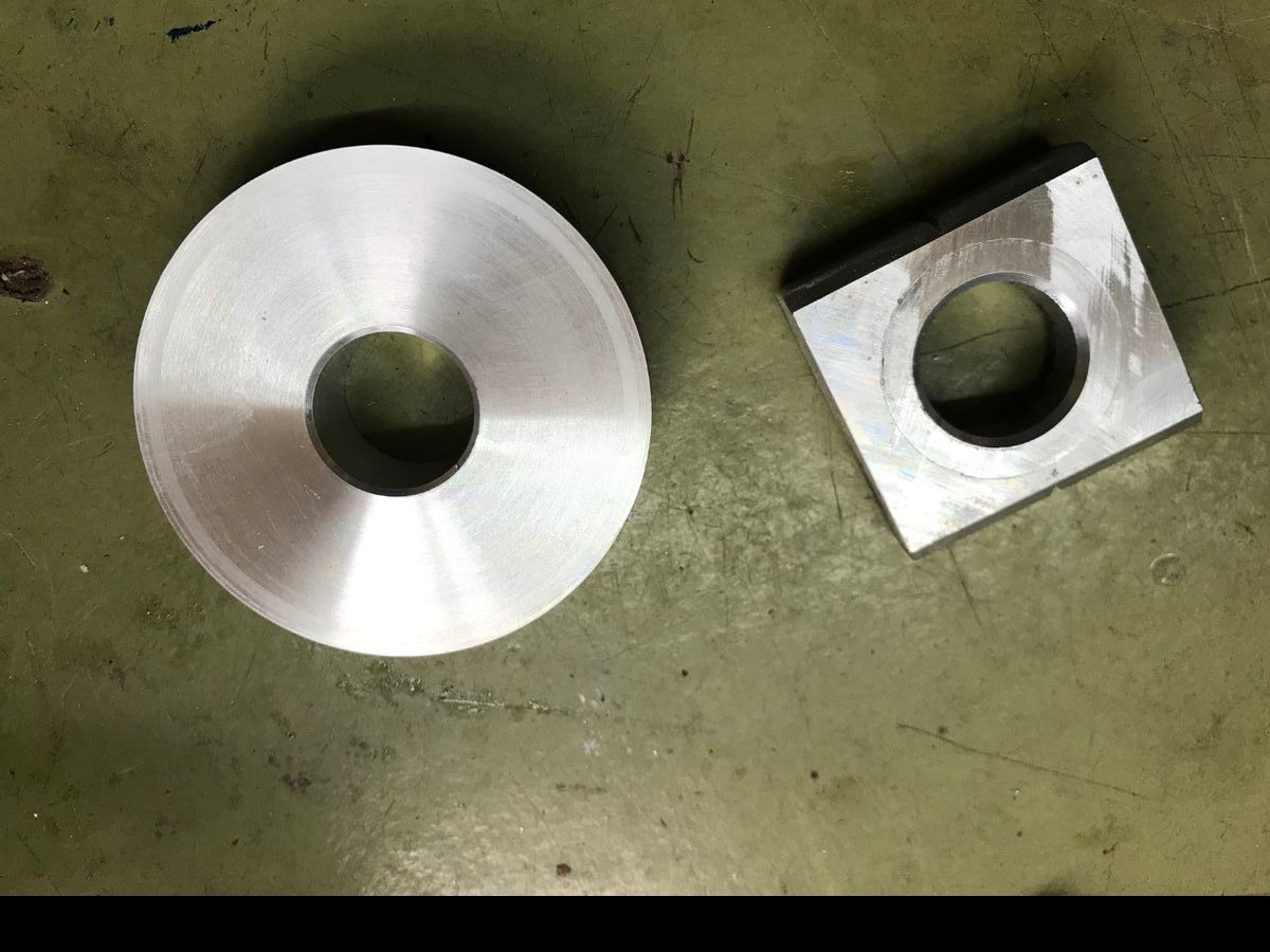

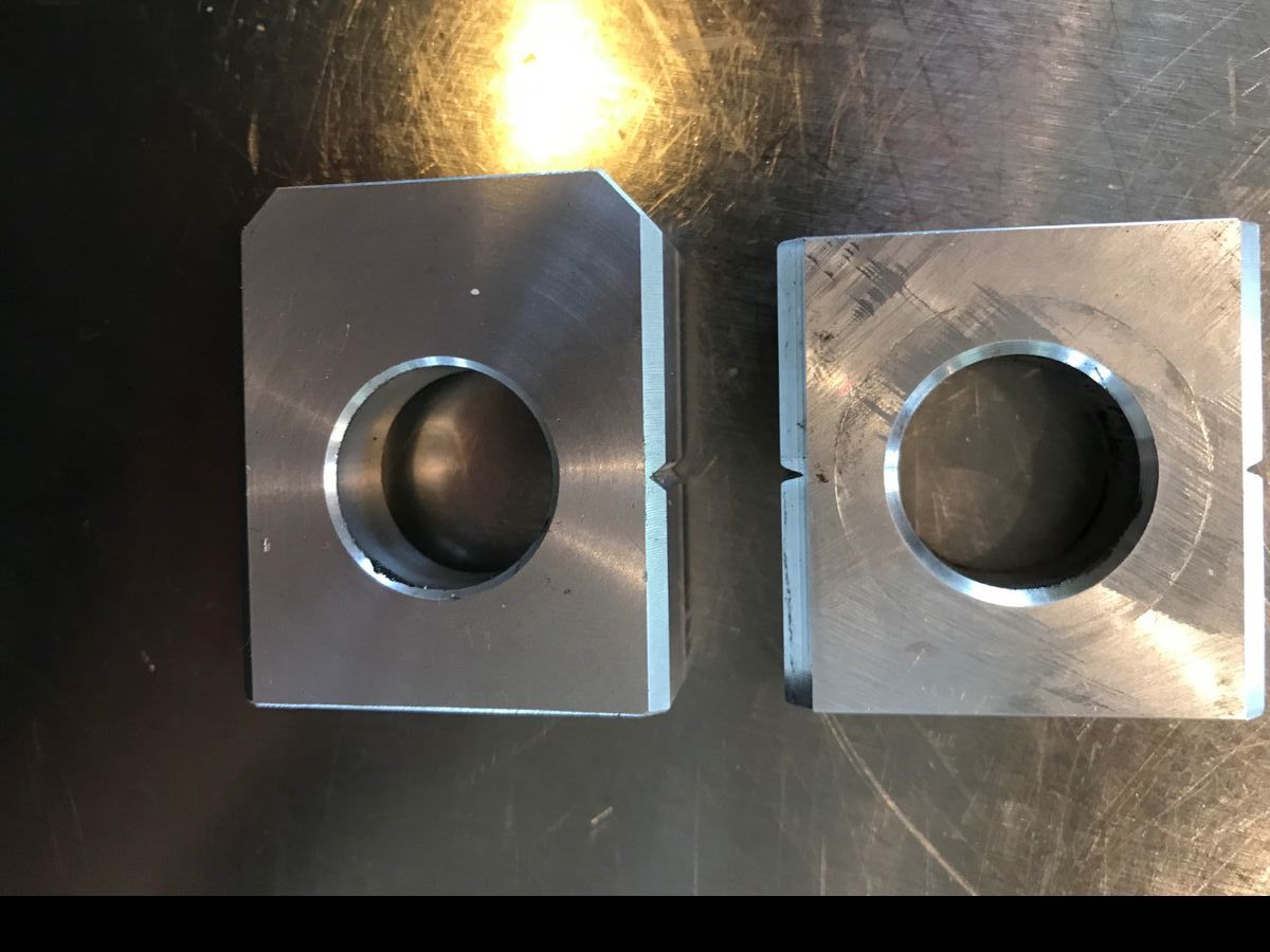

    Die Corona-Krise bringt mich derzeit dazu, die unnötigsten Sachen zu tun.. habe mich von der 1100er inspirieren lassen. Ausgangsmaterial war ein Aluring, den ich noch rumliegen hatte.

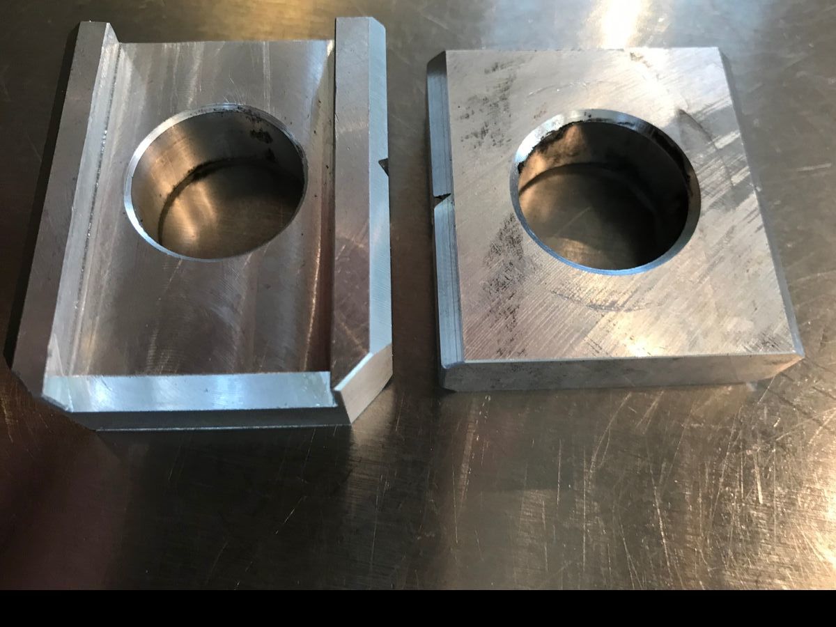

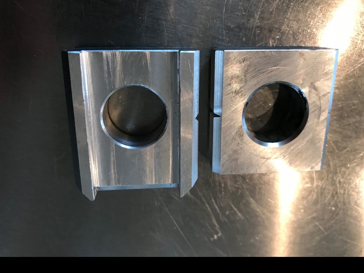

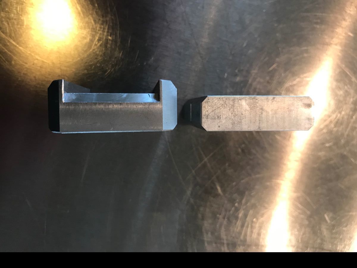

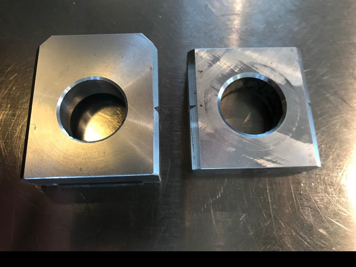

    Das ist das Ergebnis:

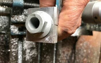

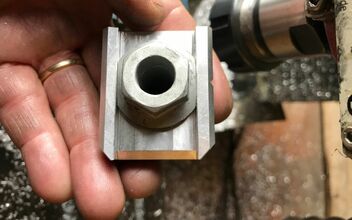

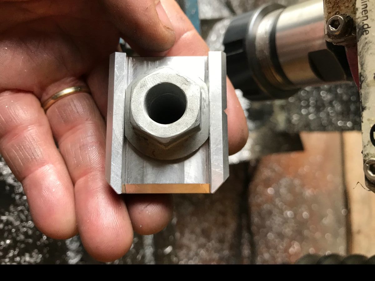

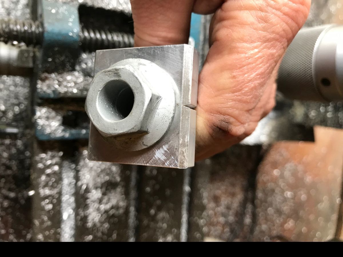

    der Vorteil ist wohl das die Steckachse nicht mit einem zweiten Schlüssel angehalten werden muß, da sie sich jetzt nicht mehr mitdrehen kann beim lösen auf der gegenüberliegenden Seite mit der Achsmutter. Gute Idee, besonders spart im Urlaub den 2 ten Schlüssel (Gewicht)
