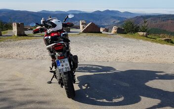

    Hier ein Foto einer gewechselten Endtopfes ohne Klappenventil.
    Heute erfolgt eine Probefahrt. Ob ich es so lasse steht noch nicht fest.
    Im Stand hat sich kaum etwas am Klang geändert.
    Wer hat eine Idee oder Erfahrung wo die Züge sinnvoll untergebracht werden können?
    Oder ist es einfacher die Züge mit Stellmotor ganz auszubauen.
    Text 33# hab ich noch nicht 100% verstanden.
