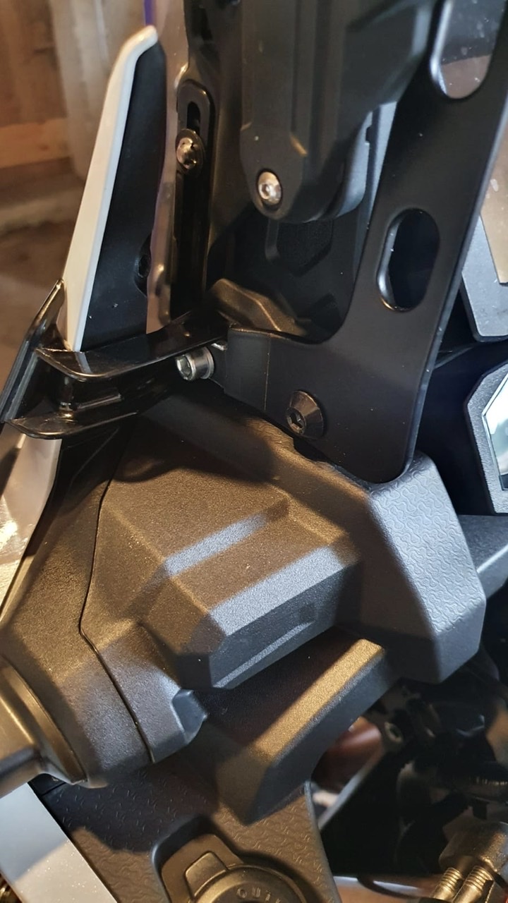

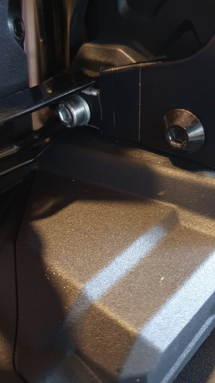

#348 Alles anzeigenJa, das passt auf zwei Arten:
Entweder drückst du den Windabweiser um die Materialstärke des Halters nach aussen, dann löst sich der Klebestreifen des Windabweisers, oder du feilst die Halterung an den vorderen Schrauben so schmal, dass sie aussen an den Windabweiser angelegt wird.
Ja waasssssss, das ist ja schon wieder ein Burner für sich .....
warum sind wir vier noch nicht auf die Idee gekommen, an der Stelle einfach einen Knick zu machen wie unser Reiner .....
Das ist eigentlich die beste Idee für die Windabweiser, wir wollten immer einen zweiten Arbeitschritt einzubauen, einfach 1,5 mm abzufräsen ....
Aber an der Stelle zu kanten .... sehr gute Lösung Reiner ..... Wir sollten einen Brainstorm-Stammtisch in Europa veranstalten
