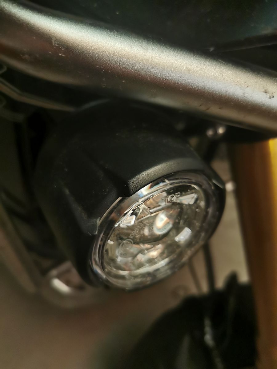

Ich suche aber den Nebelscheinwerfer - Ma sto cercando la luce della nebbia

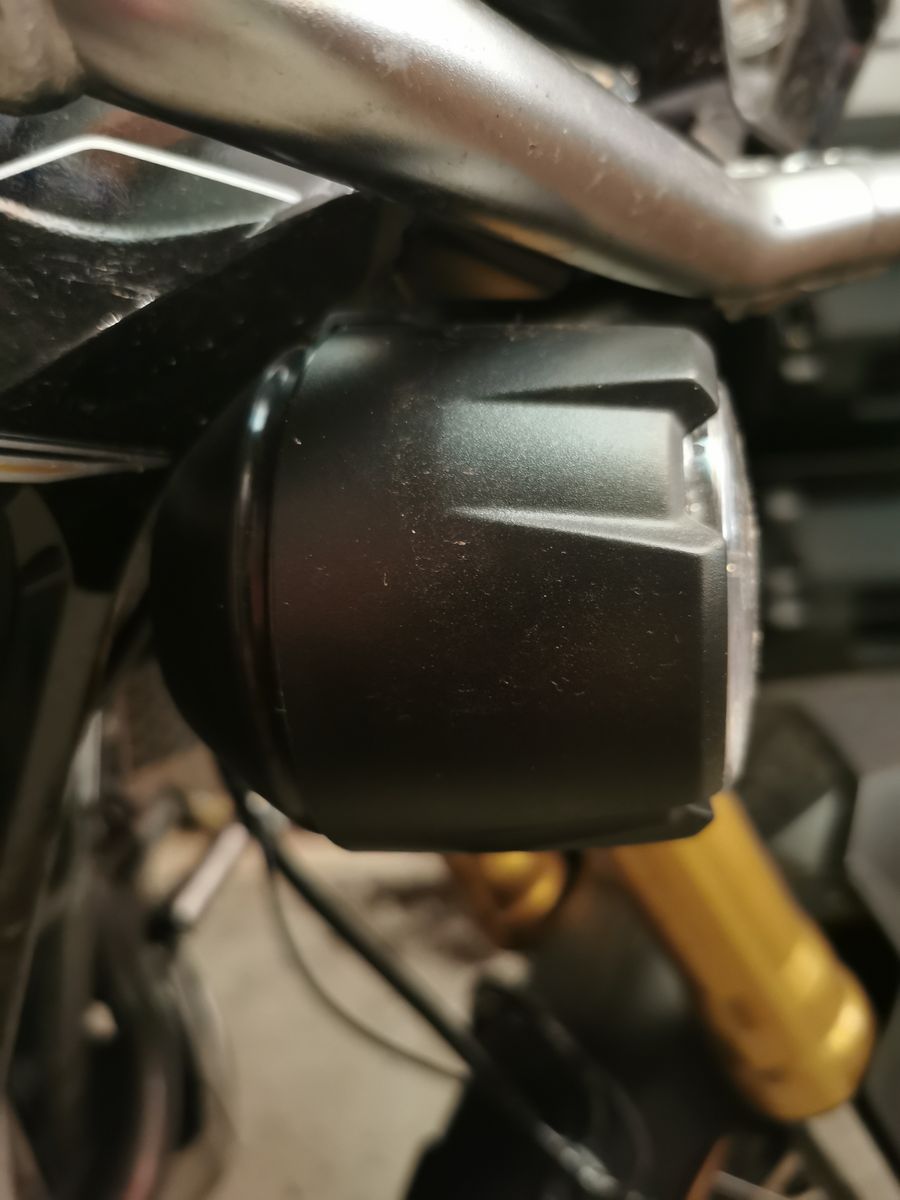

Die sind ziemlich festgeschraubt.

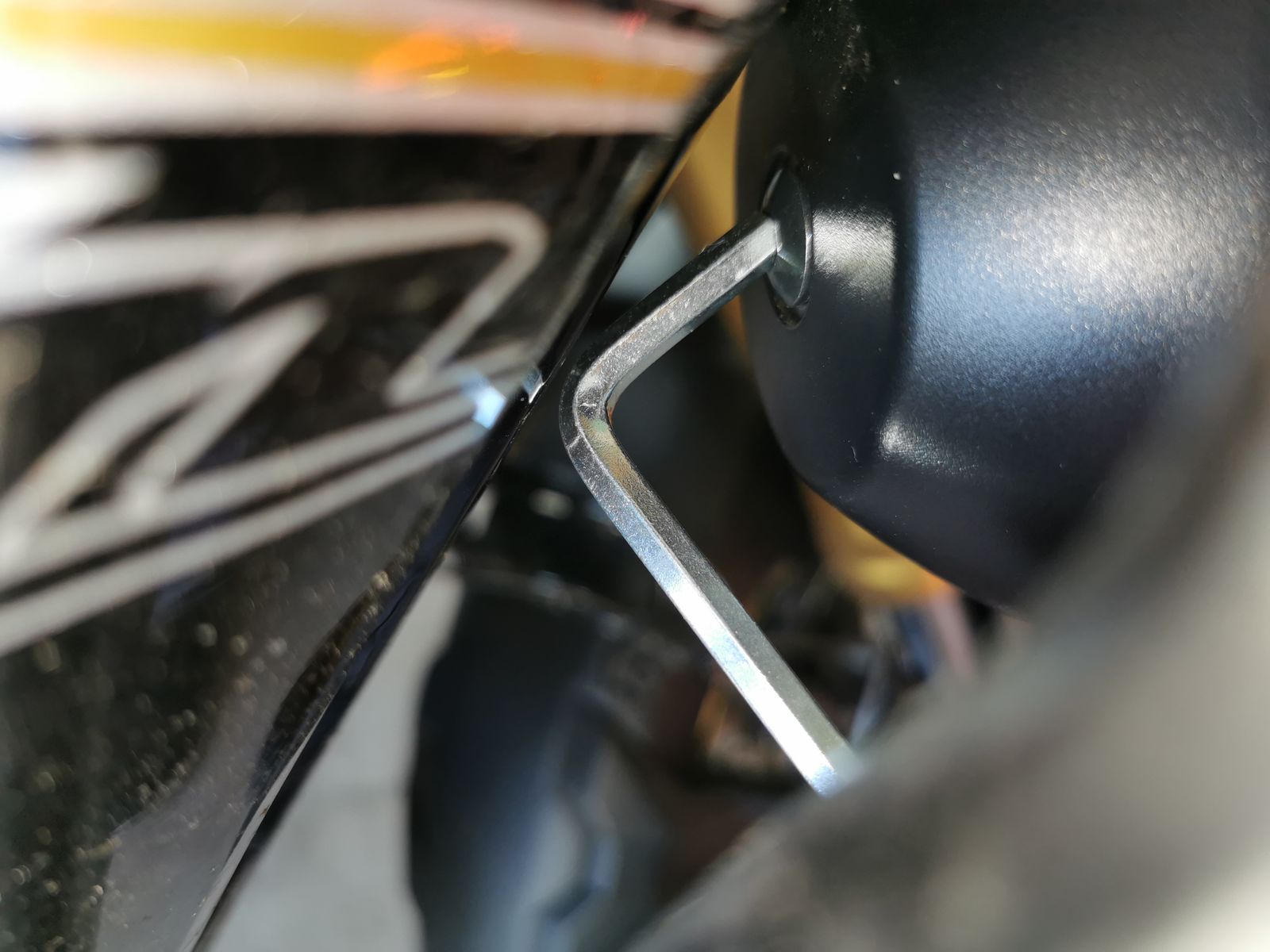

Hat im Prinzip geholfen. Ich konnte die Frontabdeckung entfernen und an die beiden Schrauben rechts und links lockern. Um an die dritte Schraube zu kommen (so wie ich das verstehe) muss ich auch den hinteren Deckel (rund) entfernen. Leider ist der Abstand der Schraube am hinteren Deckel zur Motorradverkleidung sehr gering, sodass ich mit dem normalen Imbusschlüssel da nicht reinkomme.
Ich habe nun erst einen ultrakurzen Schlüssel bestellen müssen.
Um den Scheinwerfer vom Sturzbügel zu lösen (wäre eine Alternative) braucht man leider auch einen sehr kurzen Schlüssel.
Ich besitze diese Nebelscheinwerfer nicht. Aber ich habe mich beim Lesen der Anbauanleitung auch gefragt wie man diese Scheinwerfer jemals Justieren soll, ohne die ganze Scheinwerfer Verkleidung wieder abbauen zu müssen. Meines Erachtens nach eine totale Fehlkonstruktion. Oder ich hab’s nicht richtig verstanden. 🥴
