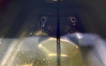

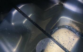

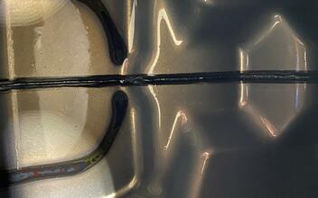

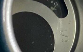

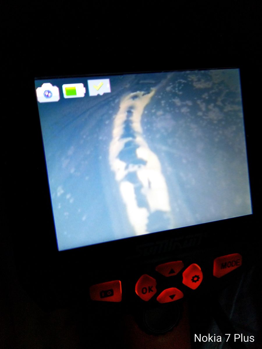

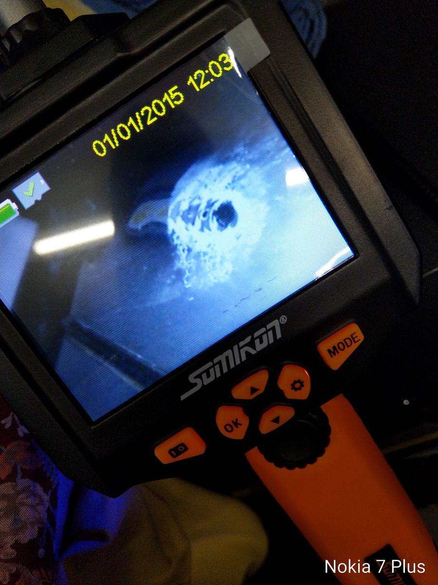

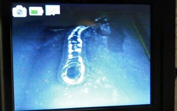

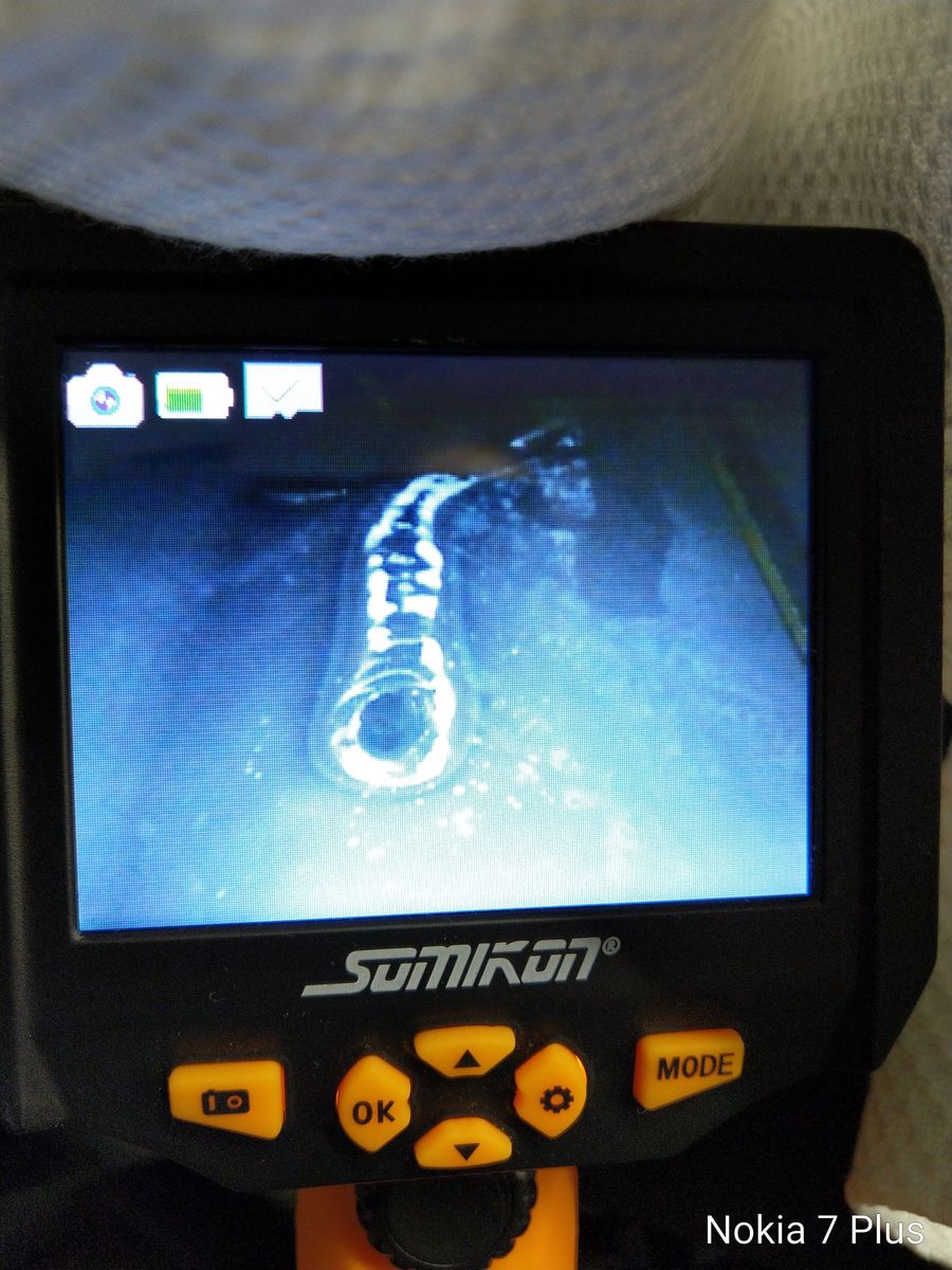

    Gerade vom freundlichen Honda Händler zurück. Sieht schlimmer aus als gedacht. Tanks und Benzinpumpen dieses Jahr nicht zu bekommen.
    Mit etwas Glück bekomme ich im Januar eine neue Pumpe. Der Tank wird innen neu beschichtet, da in absehbarer Zeit keine neuen Tanks ohne dieses Problemzu bekommen sind. Alles nicht so toll aber nicht zu ändern.

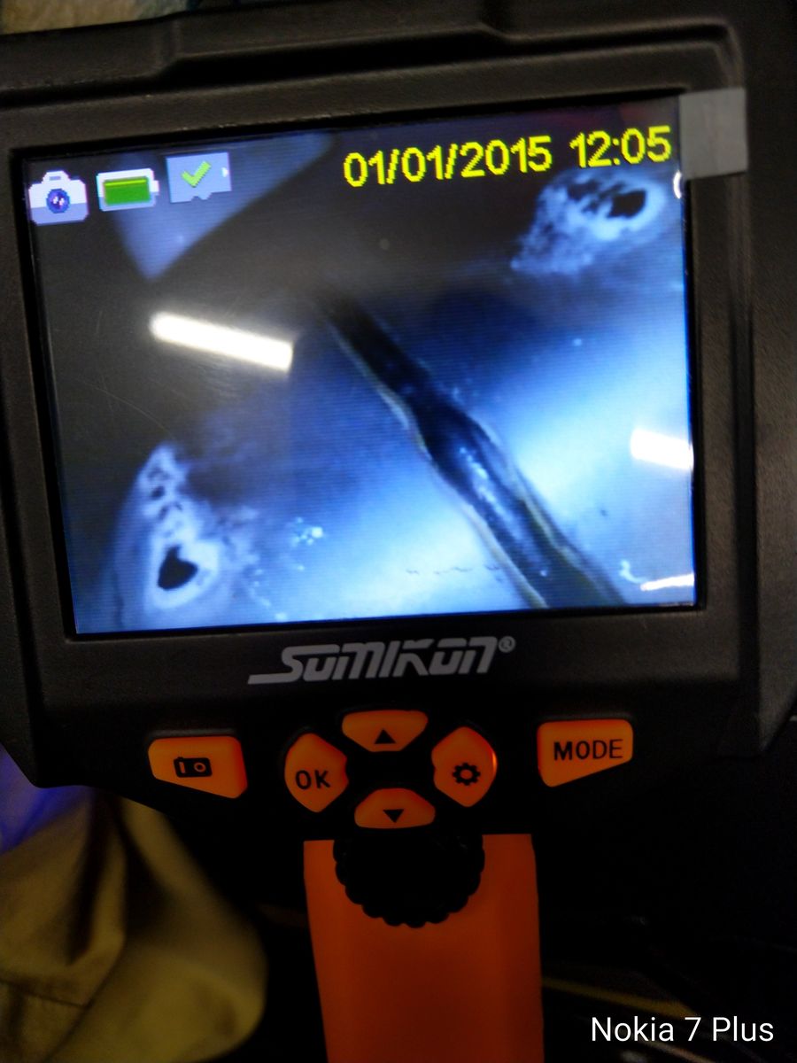

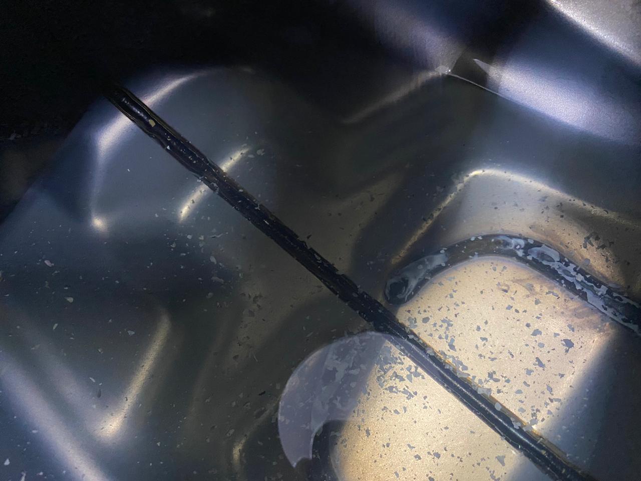

    Ich habe eben Fotos aus dem Tank gesehen. Puh....sieht schlimm aus. Überall wo die Schweißnähte sind ist die Beschichtung abgeblättert. Das Zeug liegt überall im Tank rum.🙄😭

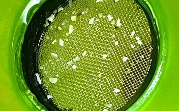

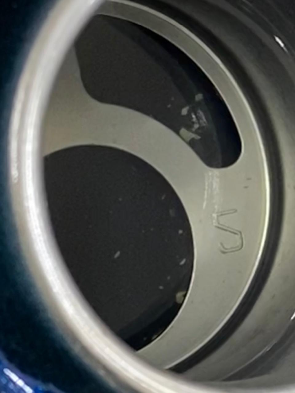

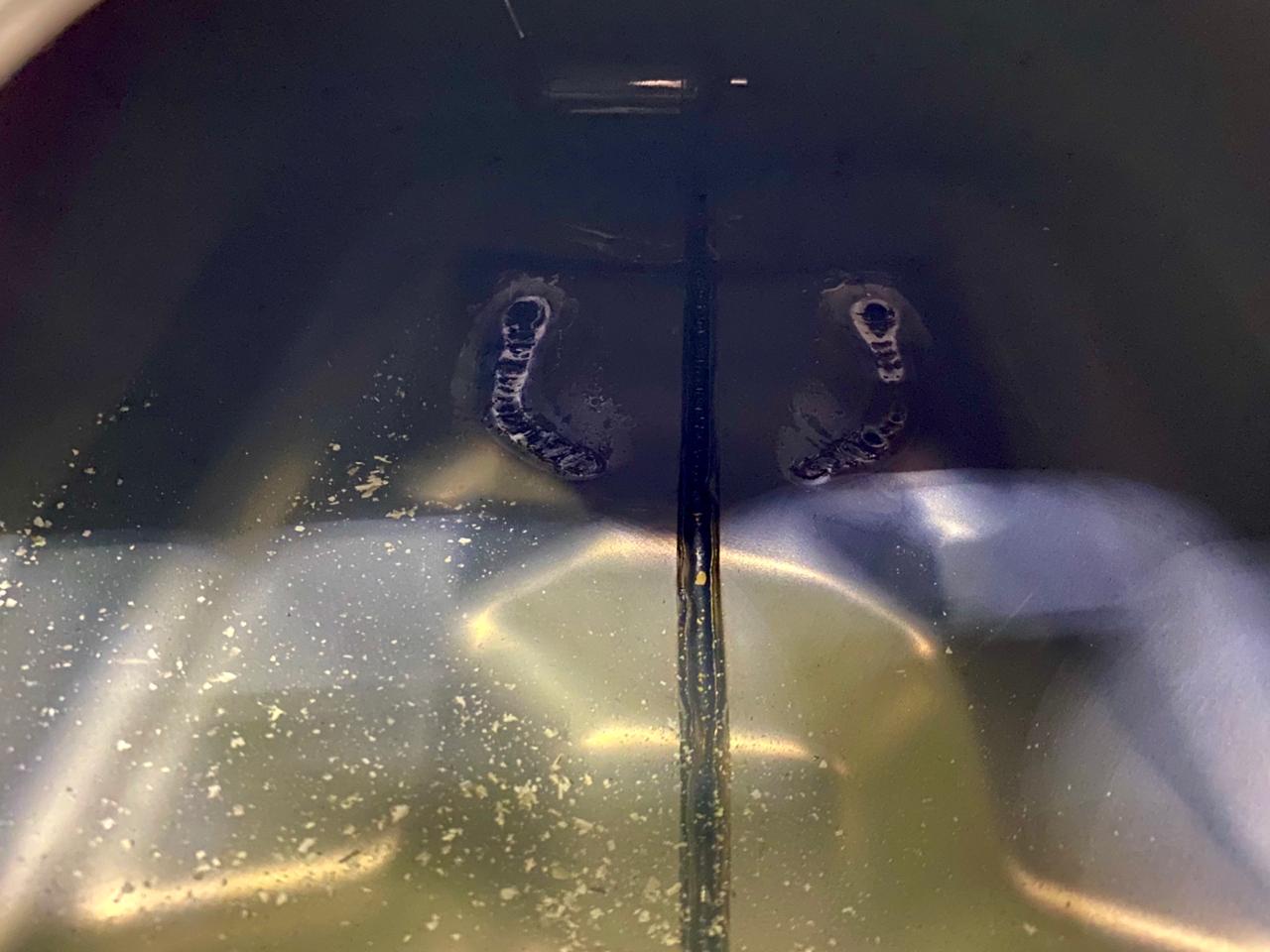

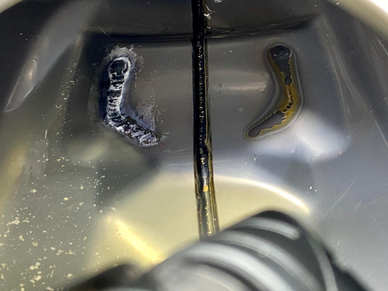

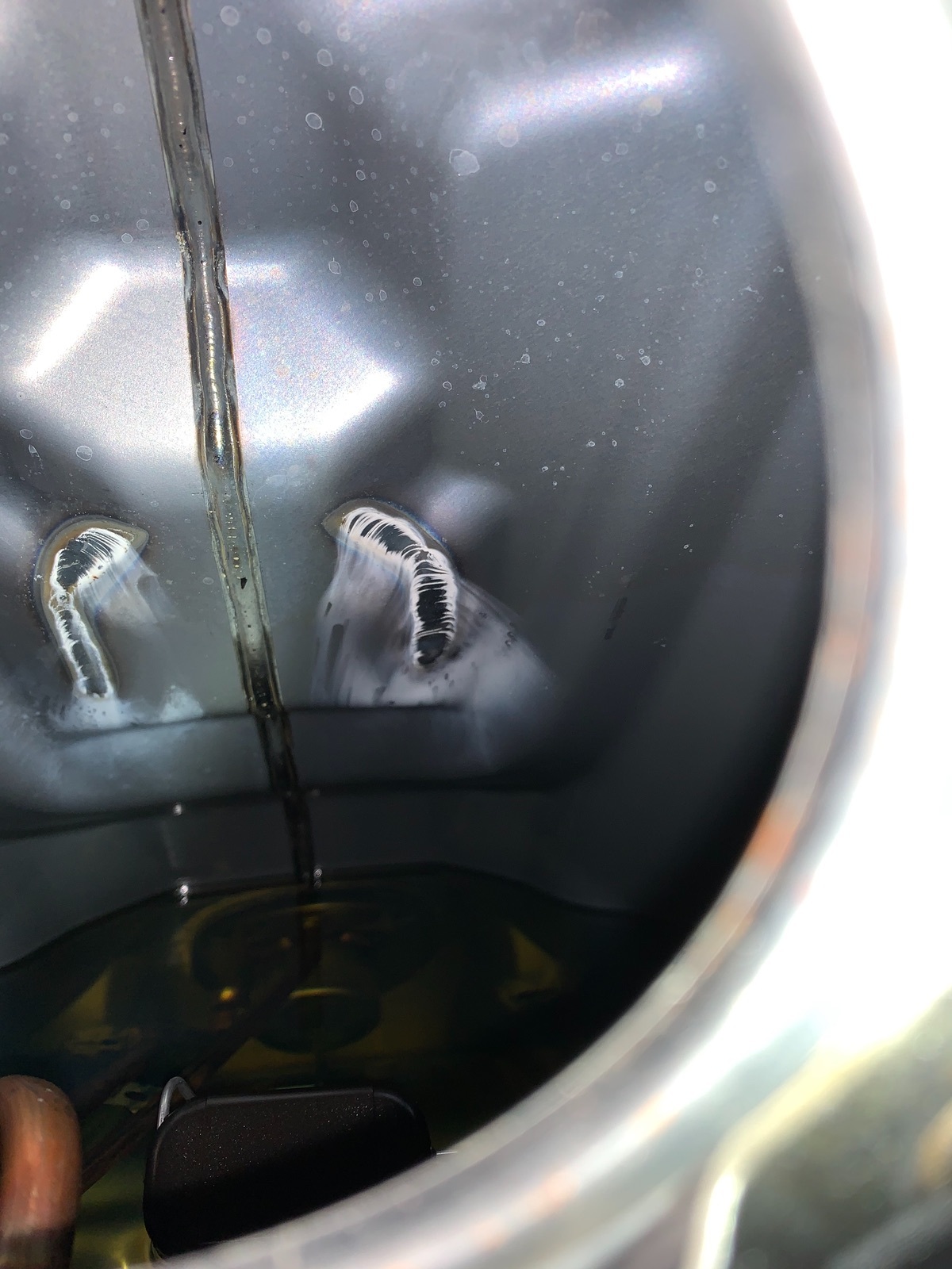

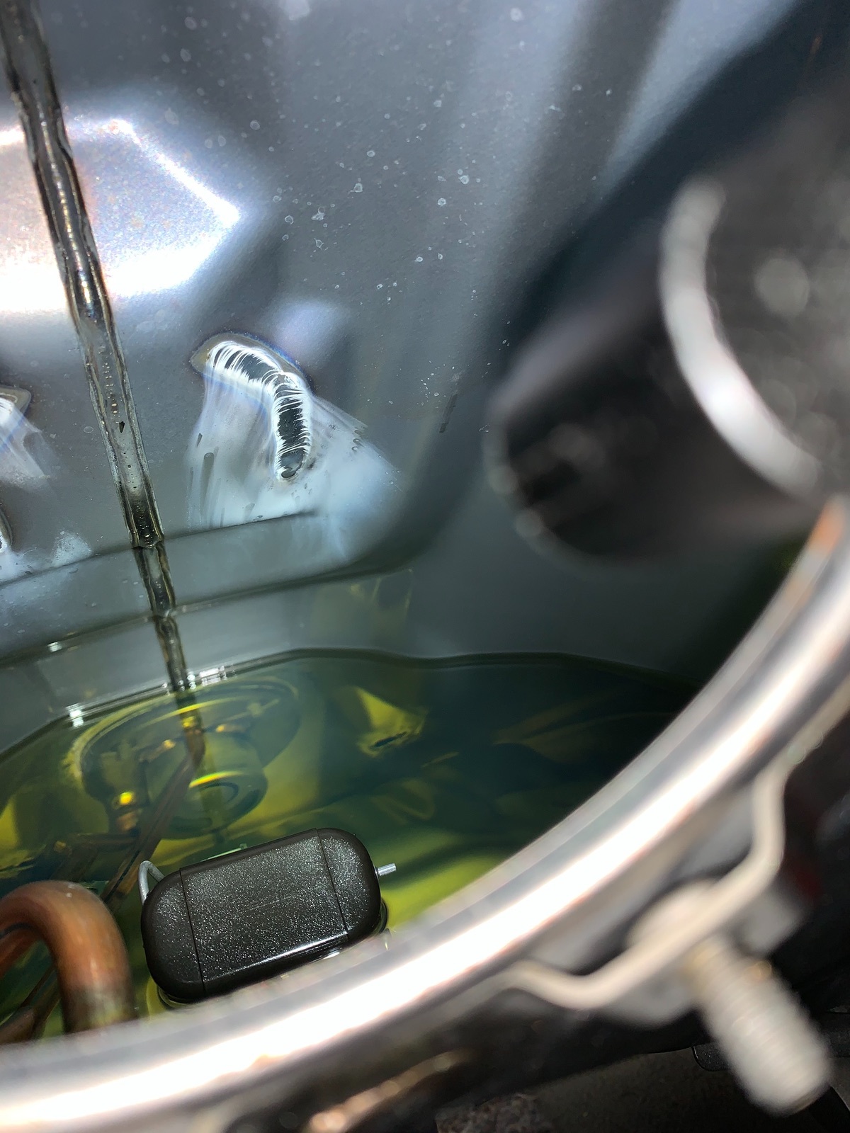

    Genau das habe ich bei beiden Tanks mit der Kamera beobachtet;(

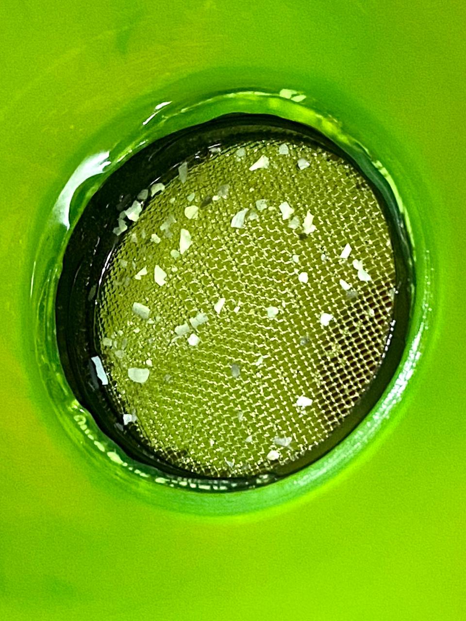

    Hier noch Mal das Bild von dem getauschten Tank nach zwei Wochen...
    Freundliche Grüße Lisij:)
