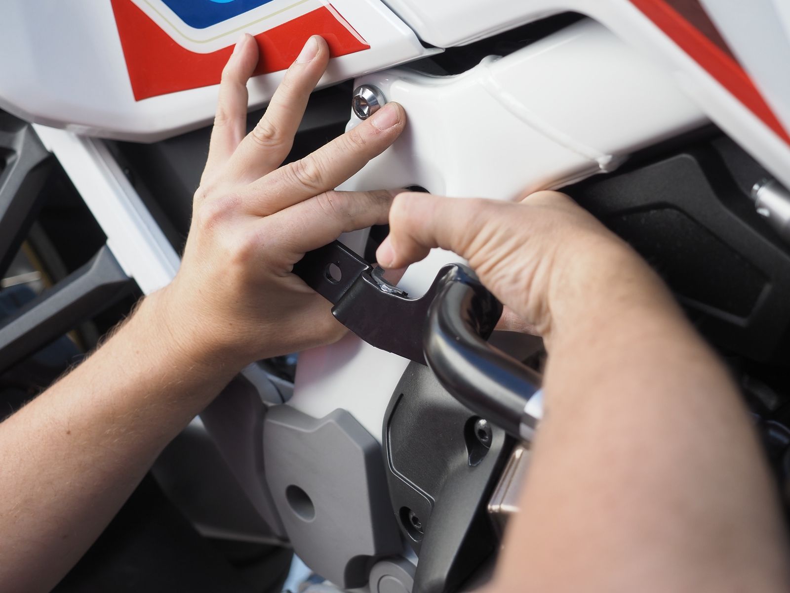

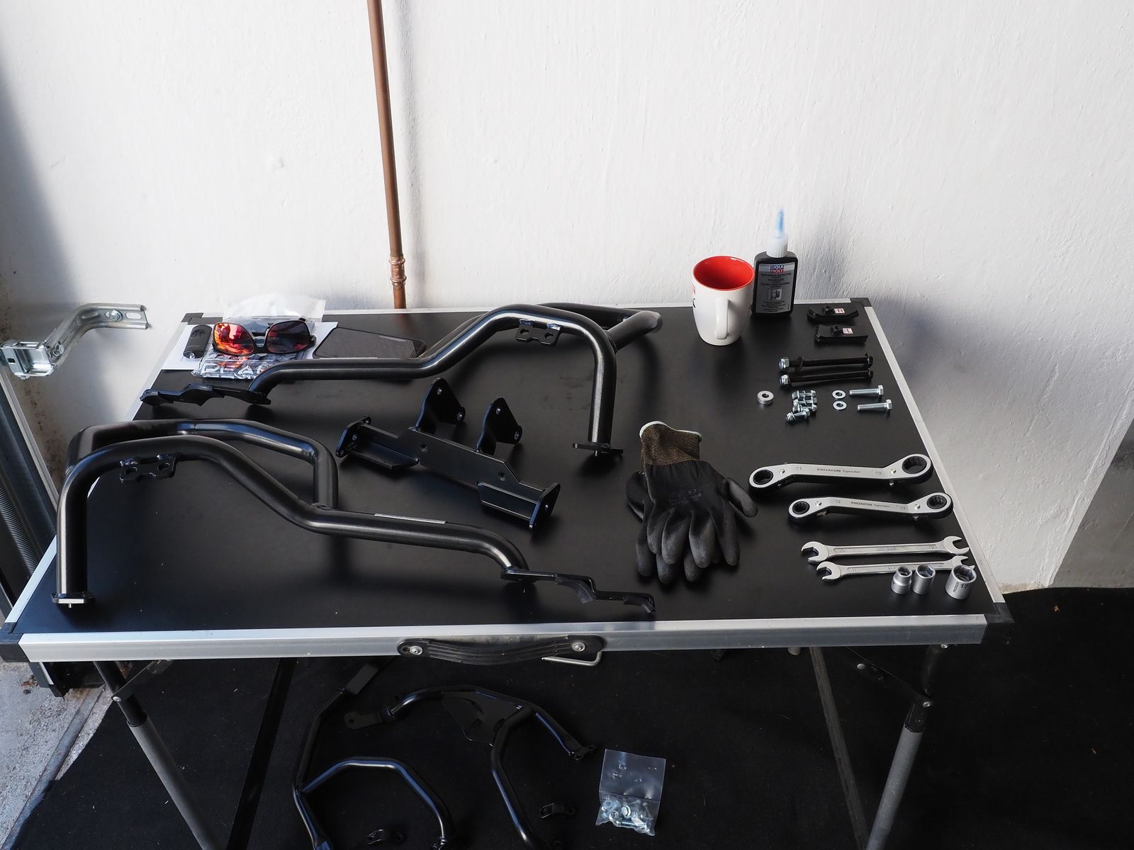

Ich sah hier viel Arbeit auf mich zukommen, als ich die Sturzbügel mit Motorschutz gekauft habe.
Thomas von Outback Motortek war für Ratschläge immer Top zu erreichen und als er mir anbot das ganze Paket zu installieren fiel mir ein Stein vom Herzen.

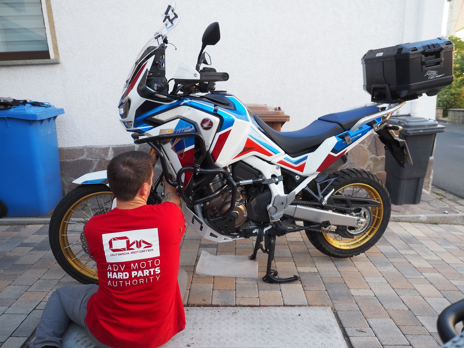

Als ich bei ihm ankam war schon alles vorbereitet.
Aber zuerst gab es mal einen Kaffee zur Begrüßung, voll jammi.

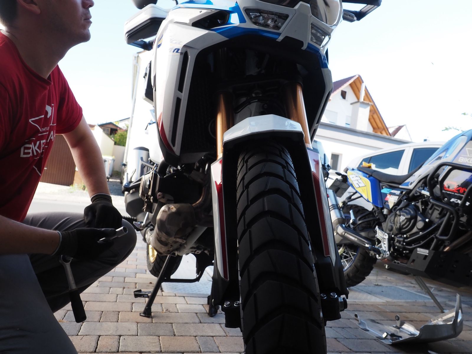

Als er die original Schutzwannenteile abschraubte dachte ich noch, das geht ja wirklich einfach.
Bis wir feststellen mussten, irgendwo in Japan geht ein Monteur ins Bodybuildingstudio und hat meine AT zusammengeschraubt.

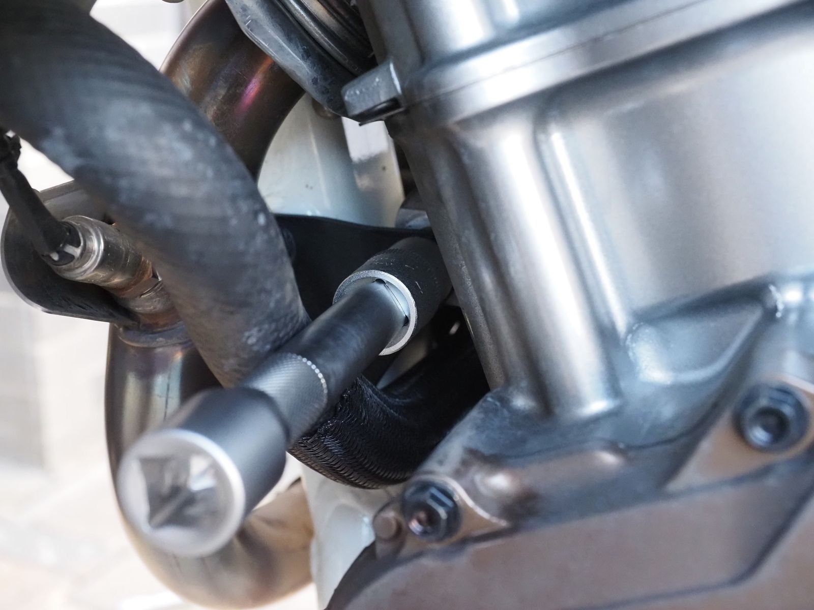

Die vordere Motoraufhängung am Ramen zu lösen erforderte wirklich extrem viel Kraft, verlängerten Hebel und Tricki, ich weiß nicht ob ich das alleine geschaft hätte. Thomas meinte auch, so etwas hätte er noch nicht erlebt.
Um es mit Thomas Worten zu sagen: Jetzt hat sie verloren, die Schraube und tatsächlich gab sie irgendwan auf.

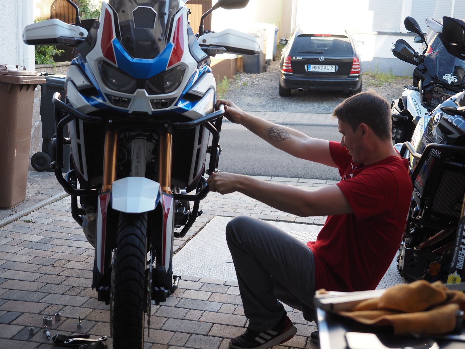

Aber auch filligrane Fingerarbeit war gefragt und immer wieder feinjustierung
Planung, Begutachtung
Er überzeugte mich auch den oberen Bügel "mitzunehmen"

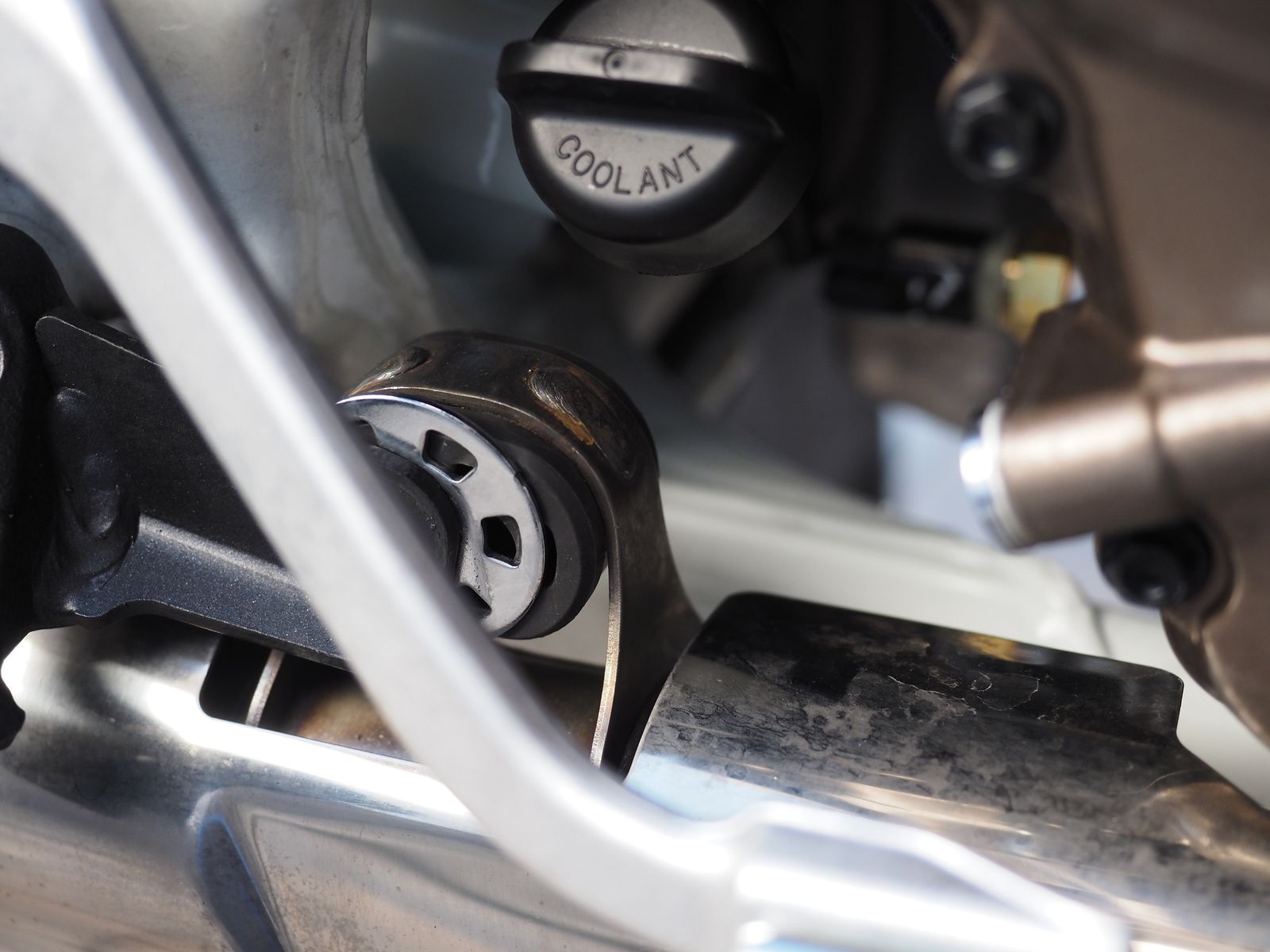

Aufgefallen bei der Montage ist uns noch die vorder Halterung des Auspuffs. Normal soll ein Lagerungsgummi ja gut verbaut dämpfen, aber auf dem Bild sieht man den ungleichmäßigen Druck auf den Lagerungsummi der nach vorne rausgezogen wird.
Hier konnten wir dann mit Hilfe eines Wagenhebers das Ganze ganz leicht nach oben drücken und so die Halterungsschraube einsetzen.
Ich werde deswegen auch nochmals beim FFH vorbeischauen und nachfragen. Schrauben von einem japanischen Schwarzenegger angezogen und der vorder Teil des Auspuffs wirklich nicht sehr passgenau.

Alles anzeigenDie vordere Motoraufhängung am Ramen zu lösen erforderte wirklich extrem viel Kraft, verlängerten Hebel und Tricki,
das kann ich bestätigen! ich weiß nicht welcher Elefant bei Honda als Monteur beschäftigt ist.
Ohne einen massiven Steckschlüsselsatz nicht machbar.
Empfehlung 2. Mensch zum Gegenhalten.
Bei mir ist nämlich die Mutter durch abrutschen beschädigt. Musste ich erneuern.
Weiß jemand vielleicht das Drehmoment für die Motoraufhängung?
Ich schätze über 100Nm
