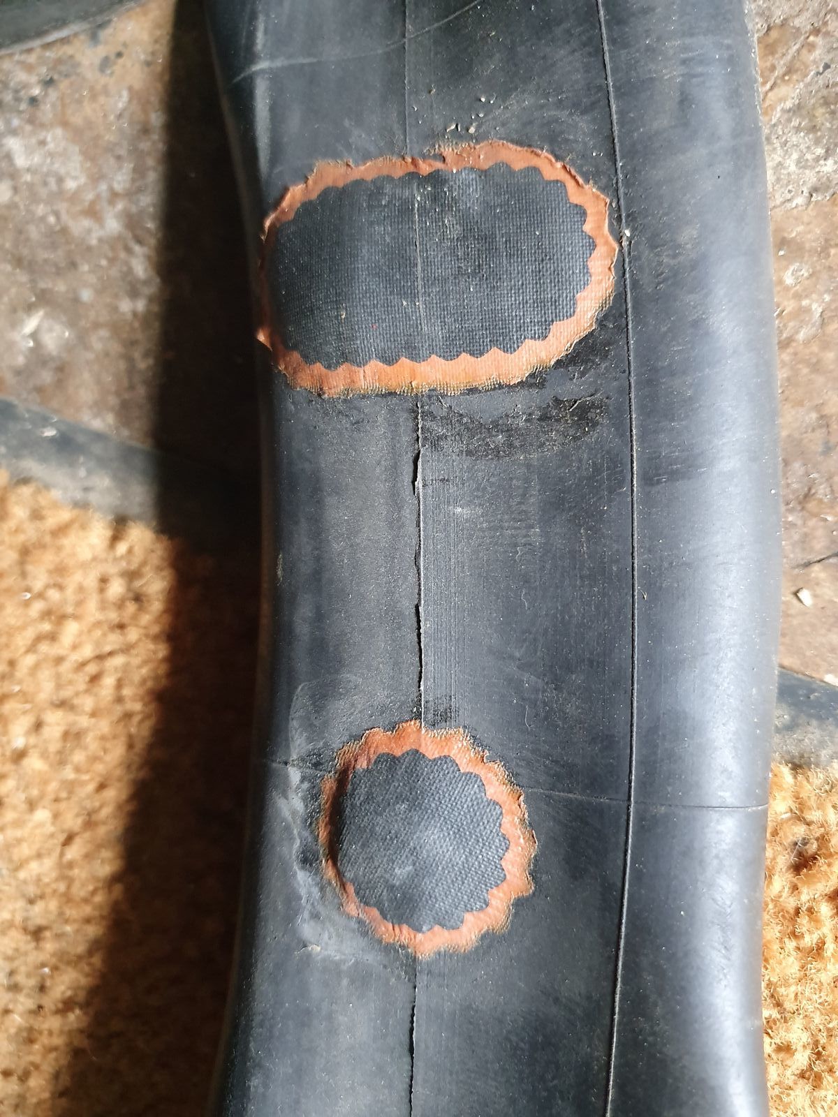

    Ich muss zugeben, obwohl ich noch rel. jung bin, bin ich doch etwas konservativ gegenüber Neuerungen (in einen Reifen gehört ein Schlauch, Heizgriffe sind zwar schön aber unnötig und am liebsten hätte ich an der schönen Twin einen ordentlichen Vergaser statt des Einspritzzeugs...) Nun drückt aber manchmal auch die Einsicht durch. :happy-bouncyyellow:
    Und wenn ich daran denke, dass das grösste Gefriemel am Pneuwechsel, der Schlauch ist, ist das obige Angebot doch mehr als verlockend.
    Wie sieht es da mit flicken aus? Wird da ein Stopfen ins Loch geklebt?
    Ich gehöre zur Fraktion, die auch mit geflickten Schläuchen ohne Sorgen unterwegs ist.. (Asche auf mein Haupt)
    geflickte Grüsse
