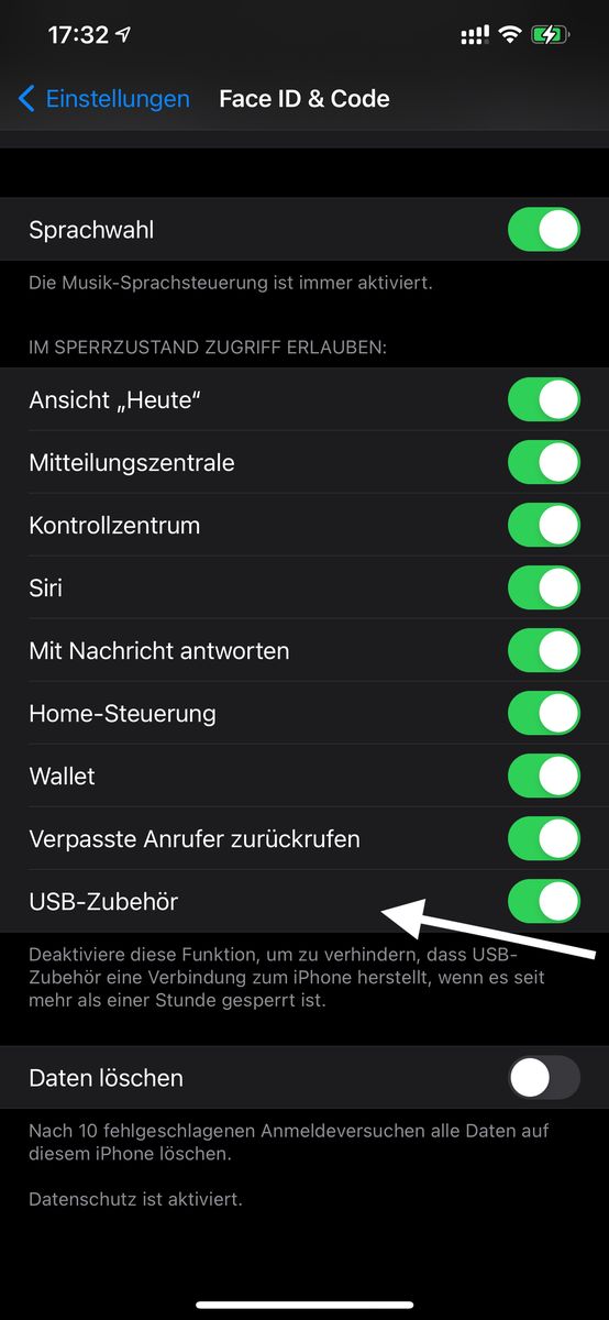

#7 Alles anzeigenNö, das kenne ich so nicht.
Welches iPhone nutzt du?
Hast du MID 3.10 schon installiert?
iPhone XS, Sofware iOS 14.4, MID 3.10 ist drauf
#10 Alles anzeigen
Hei Matze_F800
habe ich nicht aktiv, wusste gar nicht dass es diese Funktion gibt, super besten Dank.
Also Morgen wieder loss mit der Neuen und dann ab zum 1000er Service
Habe USB jetzt auf aktiv gesetzt
